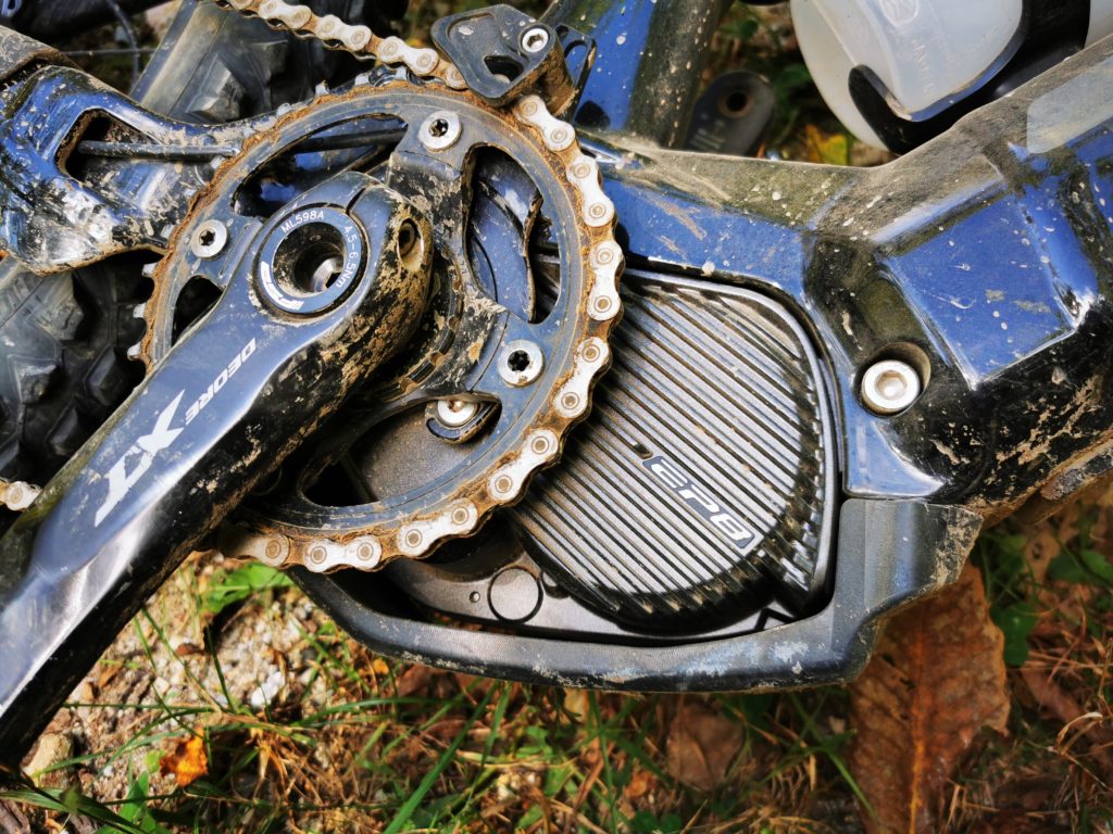

  • Volume ridotto del 10% rispetto al modello precedente
  • Carter in magnesio
  • Fattore q 177 mm

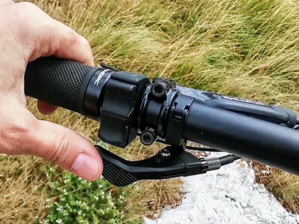

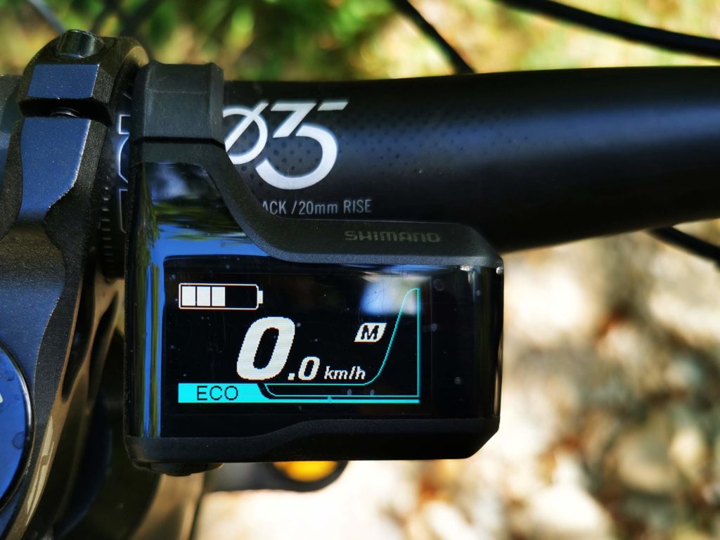

Da una prima analisi statica si può notare la silhouette del motore che si integra al meglio con le linee del telaio e le vistose alette di raffreddamento. Il display propone lo stesso schema a colori del modello precedente, ma è leggermente diverso nella forma. Il comando delle assistenze prevede 2 tasti ben sagomati ed ergonomici, senza essere troppo grandi ed esposti alle cadute.

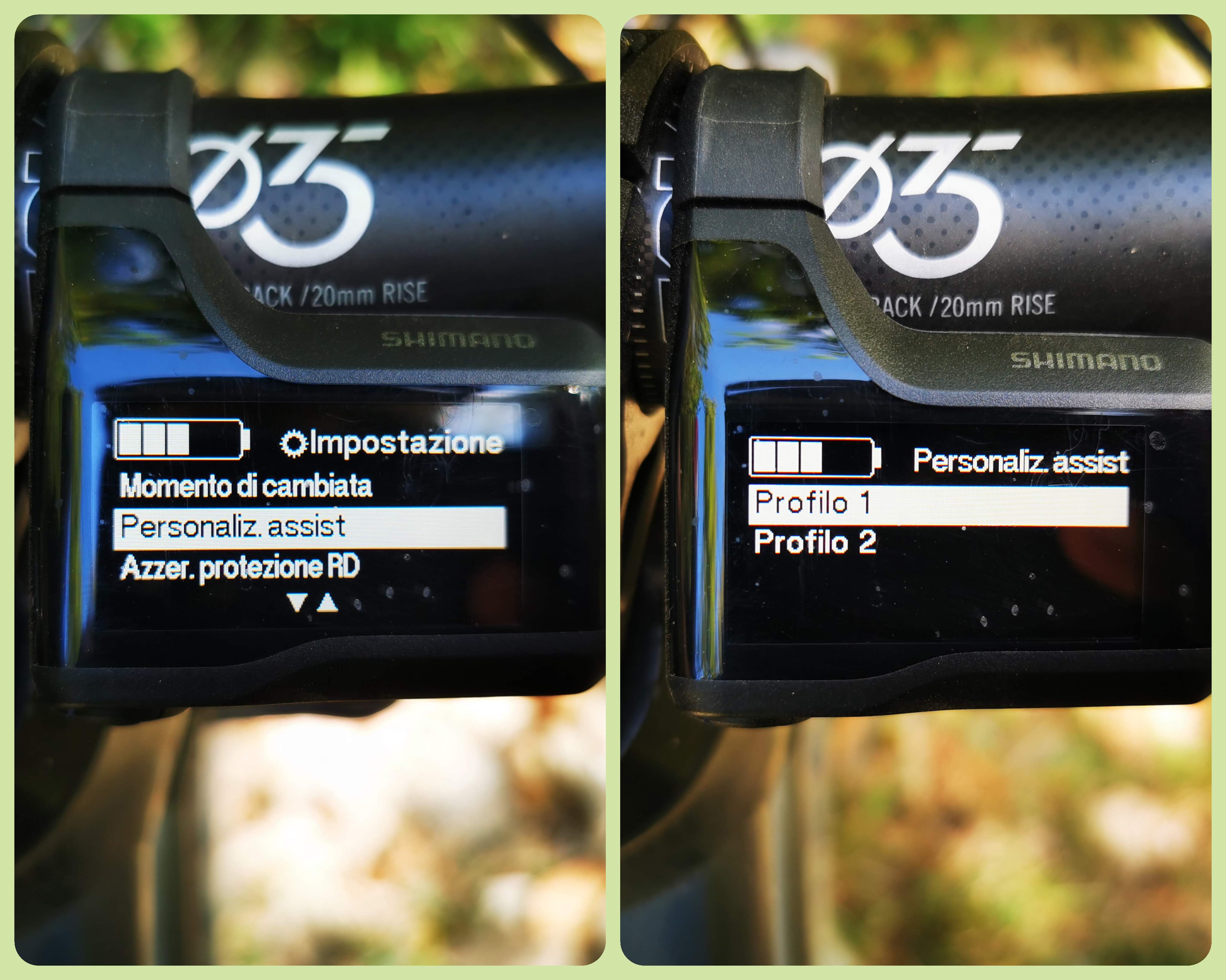

Una delle novità più interessanti di questo motore/display è la possibilità di scegliere tra due profili di assistenza completi, che si possono personalizzare tramite la app per smartphone ufficiale Shimano e-tube e richiamare direttamente dal display entrando nella pagina delle impostazioni.

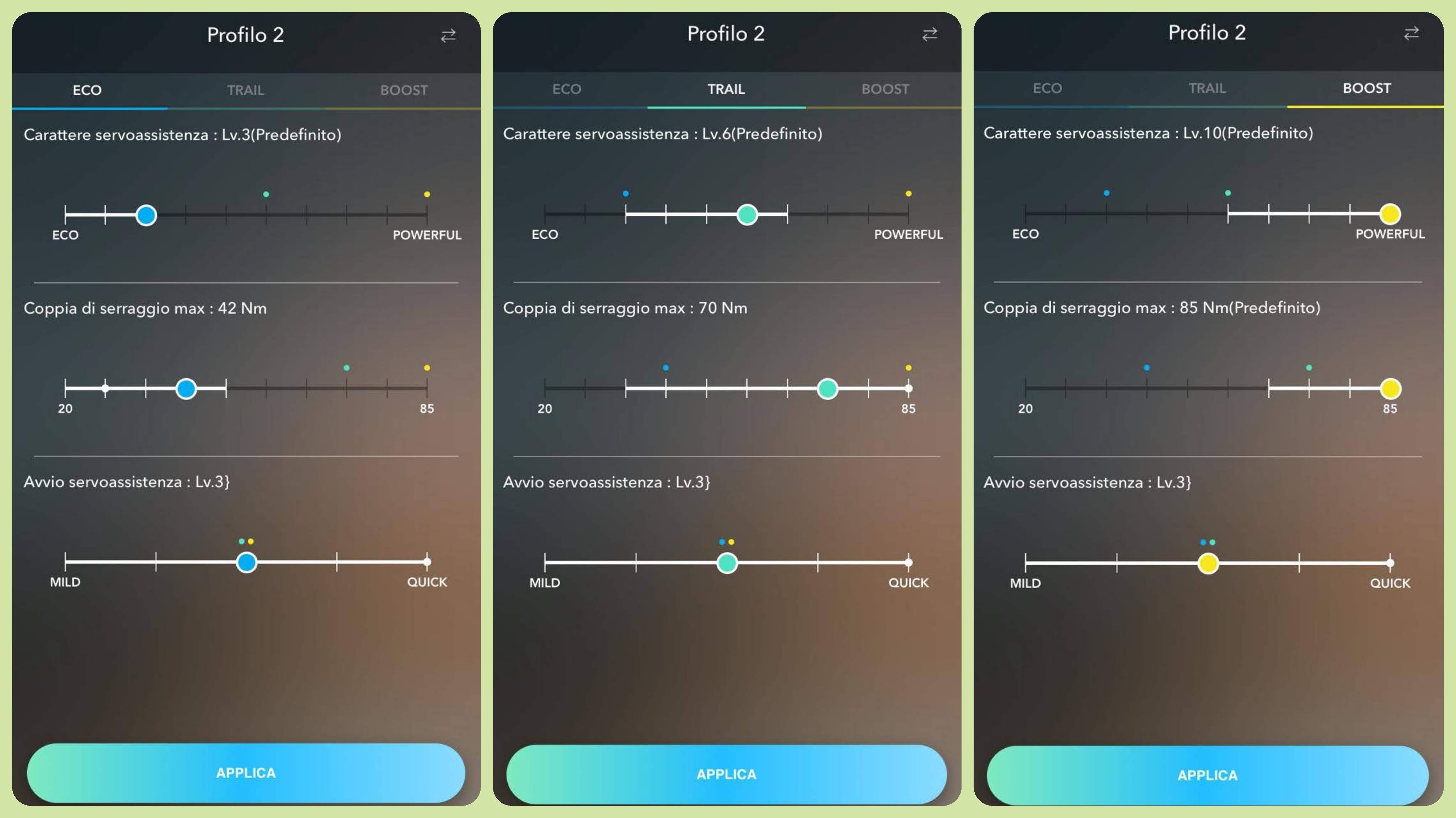

Anche l’applicazione ha beneficiato di un’interfaccia grafica decisamente migliorata ed ora è possibile gestire tre parametri distintamente per ogni step di assistenza:
  1. Percentuale di assistenza in 10 livelli
  2. Regolazione della coppia da 20 fino ad un massimo di 85 Nm
  3. Avvio servoassistenza in 5 livelli da “leggero” a “rapido”
Agendo su questi parametri si può personalizzare l’erogazione e la risposta del motore a proprio piacimento, avendo anche la possibilità di predisporre due profili, magari uno con assistenze più blande per salvaguardare i consumi per giri lunghi o con pendenze poco impegnative, e uno con assistenze più alte per sfruttare al massimo le potenzialità del motore.

Va fatta una premessa doverosa prima di parlarvi di prestazioni, la bici era dotata di un motore Press, di fatto un motore pressoché definitivo, ma che potrebbe differire in alcuni particolari rispetto ai motori che equipaggeranno le bici in vendita. Per tutta l’uscita ho utilizzato il profilo 1 (il più sportivo) impostato come da immagini. Non ho potuto variare le assistenze in quanto si è  preferito effettuare il test con le impostazioni predefinite dalla casa.
