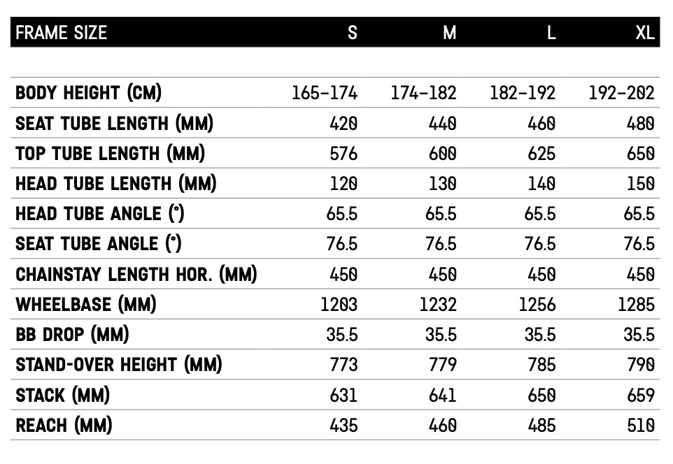

Geometria Canyon Neuron:ON

A seconda delle dimensioni del telaio, il reach è aumentato tra i 10 e i 45 mm e l’angolo di sterzo è stato ridotto di 1-2 gradi, mentre la riduzione dell’altezza dello standover da 15 a 19 mm consente alla bicicletta di gestire anche i reggisella più lunghi, il tutto per aumentare le capacità di discesa della Neuron:ON CF e dare ai ciclisti più fiducia nell’affrontare l’ignoto che si trova dall’altra parte della strada.
Ma la discesa è solo metà dell’avventura. Superare agilmente le salite è altrettanto importante su una bicicletta destinata a portarvi ovunque. Per questo motivo, i foderi sono aumentati di 10-15 mm per aumentare l’equilibrio, mentre l’angolo del tubo sella è progredito stato reso più ripido di 1,5-2 gradi (a seconda della taglia del telaio) per spostare il peso del ciclista in avanti, in una posizione migliore per la e più efficiente in salita.
