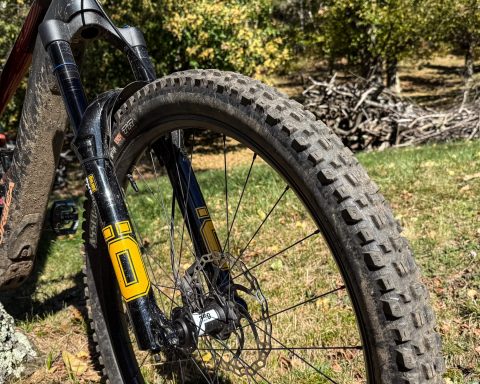

La Durolux R2C2 è una forcella aggressiva e monolitica dedicata all’enduro che offre un’idraulica decisamente raffinata in relazione al suo prezzo di listino. L’esemplare in test ha 170mm di escursione e 51mm di offset. Ha steli da 36mm di diametro e fa affidamento sulle stesse feature principali della versione precedente che caratterizzano da diversi anni le forcelle top di gamma di Suntour come la cartuccia idraulica basata sul sistema PCS (Piston Compensator System), la massiccia testa cava in magnesio, l’ingegnoso perno ruota QLOC Titanium, il parafango integrato e i fori Quick Service Port per lo sfiato dell’aria e per la lubrificazione di spugnette e boccole.
La novità essenziale di questo nuovo modello di Durolux risiede invece nella cartuccia ad aria Equalizer, che sostituisce la precedente cartuccia ad aria e molla negativa con una a doppia camera, positiva e negativa, che si auto regolano reciprocamente grazie a una tacca che le mette in comunicazione tra loro in un determinato punto dell’affondamento della forcella. Un sistema ormai ben noto e sfruttato da molti brand e che Suntour ha adottato con cognizione di causa dato che effettivamente il lavoro della camera negativa è sempre stato adeguato, fornendo sensibilità e un bassissimo carico di stacco alla forcella senza però mangiare millimetri di corsa utile come succede invece con alcuni prodotti dei competitor. Il volume della camera positiva è gestibile tramite spacer fino a un totale di 9 pezzi, 3 rigidi collocati sopra il tappo flottante come nel modello precedente e ulteriori 6 in gomma, dello stesso volume di 7.5cc di quelli rigidi, posizionati al di sotto del tappo. Dopo diverse prove ho trovato la mia configurazione ideale per progressività e sostegno nella parte centrale di corsa con 4 spacer e un sag del 25%.
L’idraulica PCS è stata aggiornata rispetto a quella della versione precedente con un nuovo pacco lamellare per il circuito delle alte velocità sia in compressione che in estensione e risulta effettivamente migliorata in termini di fluidità di funzionamento e di sensibilità, ma soprattutto non è più soggetta a irrigidimenti improvvisi negli impatti in rapida successione come accadeva sul modello precedente, quindi in generale gode di un comportamento più corposo e prevedibile e meno scorbutico. Le regolazioni sono efficaci e agiscono su un range adeguato e i pomelli sono realizzati con cura, sia per quanto riguarda la compressione che il ritorno.

Tornando a parlare della salita, le prestazioni del TRIAir sono realmente valide e consentono di utilizzare una sola posizione, la Uphill, indipendentemente dal fondo, per ottenere sia trazione che stabilità dove e quando necessarie. La Durolux tuttavia, non essendo dotata di una frenatura in compressione dedicata alla salita e offrendo un carico di stacco veramente ridotto, tende a oscillare molto quindi in parte vanifica la stabilità fornita dal TRIAir ma garantisce un assorbimento eccellente anche sui piccoli urti e quindi un ottimo controllo dell’avantreno.
Sensibilità che si fa apprezzare enormemente anche in discesa dove la Durolux è burrosa e sensibile lungo tutta la corsa anche se si sale con la pressione e pur inserendo un buon numero di spacer che la rendono spiccatamente progressiva e ulteriormente sostenuta nella parte centrale della corsa, ma mai ruvida o nervosa. A questo, oltre che la nuova cartuccia ad aria EQ, contribuisce sicuramente la rinnovata cartuccia idraulica PCS che, messa a confronto con la precedente versione, risulta più omogenea e prevedibile su ogni tipo di terreno e a qualsiasi velocità. La possibilità di spurgare periodicamente l’aria dai foderi in modo facile, veloce e pulito, migliora le prestazioni in termini di sensibilità ed evita spiacevoli riduzioni di escursione. Anche il TRIAir offre una notevole sensibilità ai piccoli urti e in generale su tutta l’escursione. Indipendentemente da come si sceglie di settare la curva di compressione tramite gli spacer nella camera positiva e in quella negativa e con la pressione dell’aria nel piggy back, il comportamento del TRIAir per merito della sua idraulica è sempre corposo in affondamento e vivace in estensione. Ne deriva un piacere di guida intenso sia che si cerchi il massimo delle prestazioni che il puro divertimento.
In conclusione, SR Suntour ha migliorato i suoi prodotti consapevolmente, andando a lavorare sugli aspetti perfettibili dei modelli precedenti e rendendo sia la nuova Durolux che il TRIAir delle valide alternative ai prodotti top di gamma dei principali competitor, ai quali si avvicinano per prestazioni ma a un prezzo nettamente più competitivo. La Durolux ha un peso leggermente sopra la media a paragone delle concorrenti con steli da 35/36mm, mentre la cura dei dettagli è invece decisamente superiore alla media e alle aspettative. Il TRIAir offre ottime prestazioni già in configurazione standard e le numerose possibilità di personalizzazione di semplice attuazione ne fanno un prodotto capace di soddisfare anche i palati più esigenti.
