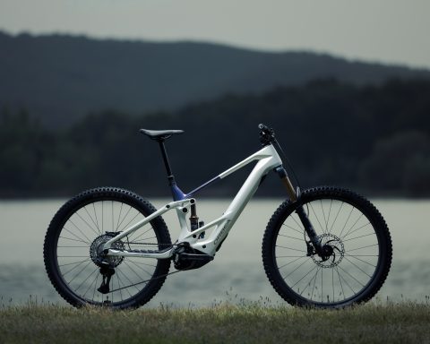

[Test] Orbea Rise con batteria da 540Wh (19.6kg)
Orbea aveva presentato la nuova Rise a fine 2022 (qui i dettagli). La novità fondamentale è il poter scegliere fra una batteria da 360 o 540Wh, da abbinare al motore Shimano EP8 RS. Abbiamo scelto quella più capiente con il montaggio M-Team e, dopo aver deciso la colorazione con il programma MyO, non restava che attendere la bici. Una volta arrivata l’abbiamo subito messa sulla nostra bilancia. In taglia L pesa 19.6 kg senza pedali, un ottimo valore considerando la batteria.
Ecco tutti i dettagli e come si è comportata in questi mesi di test.
