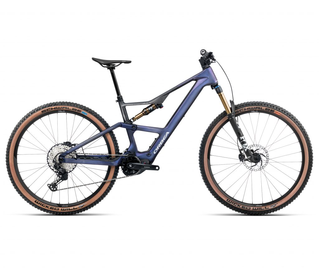

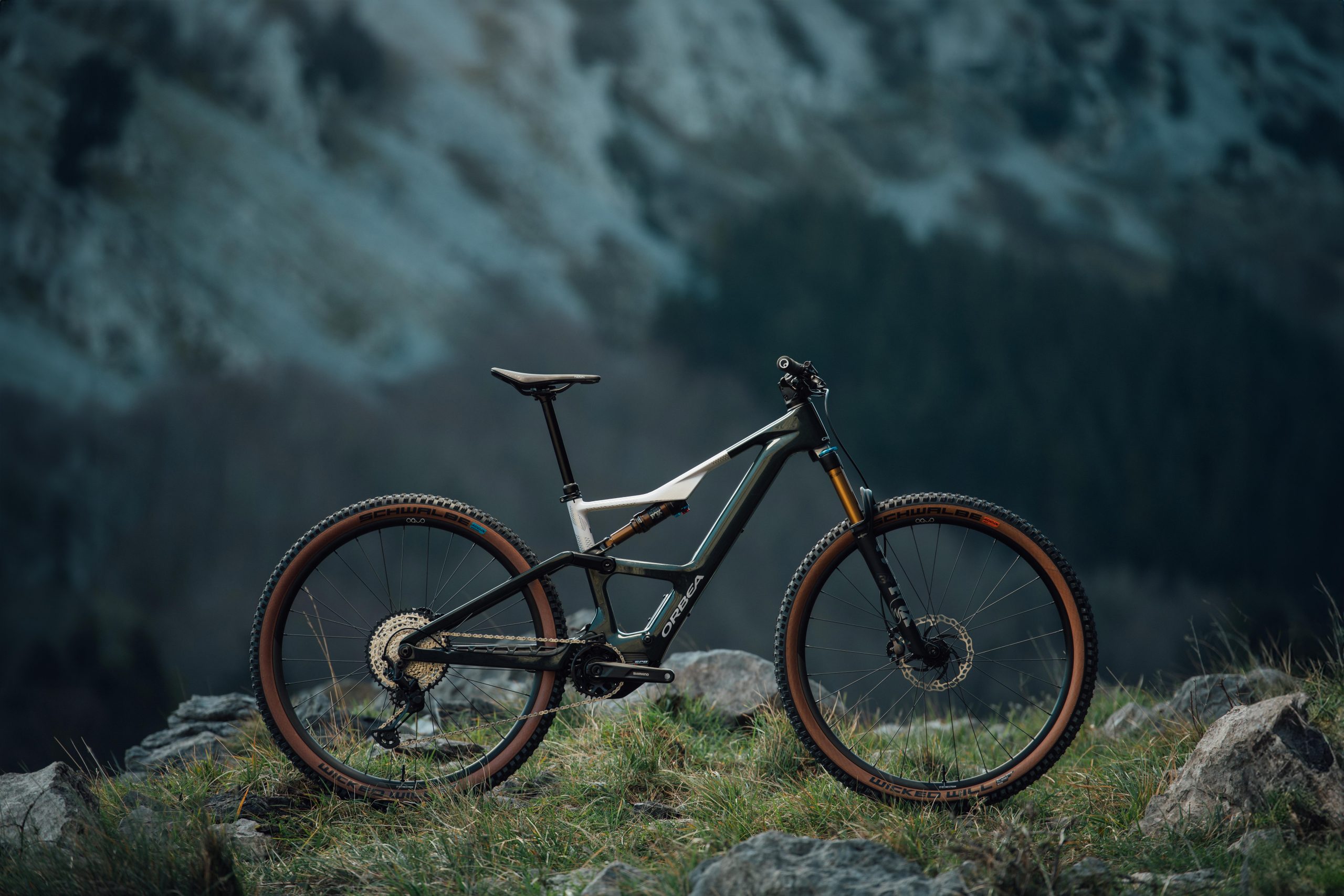

Orbea lancia la nuova Rise, la sua ebike leggera che ha fatto discutere tantissimo i nostri lettori. Io e Stefano abbiamo avuto modo di provarla in anteprima a Terlago, da oggi la potete toccare con mano al Bike Festival di Riva del Garda.
Le note salienti:

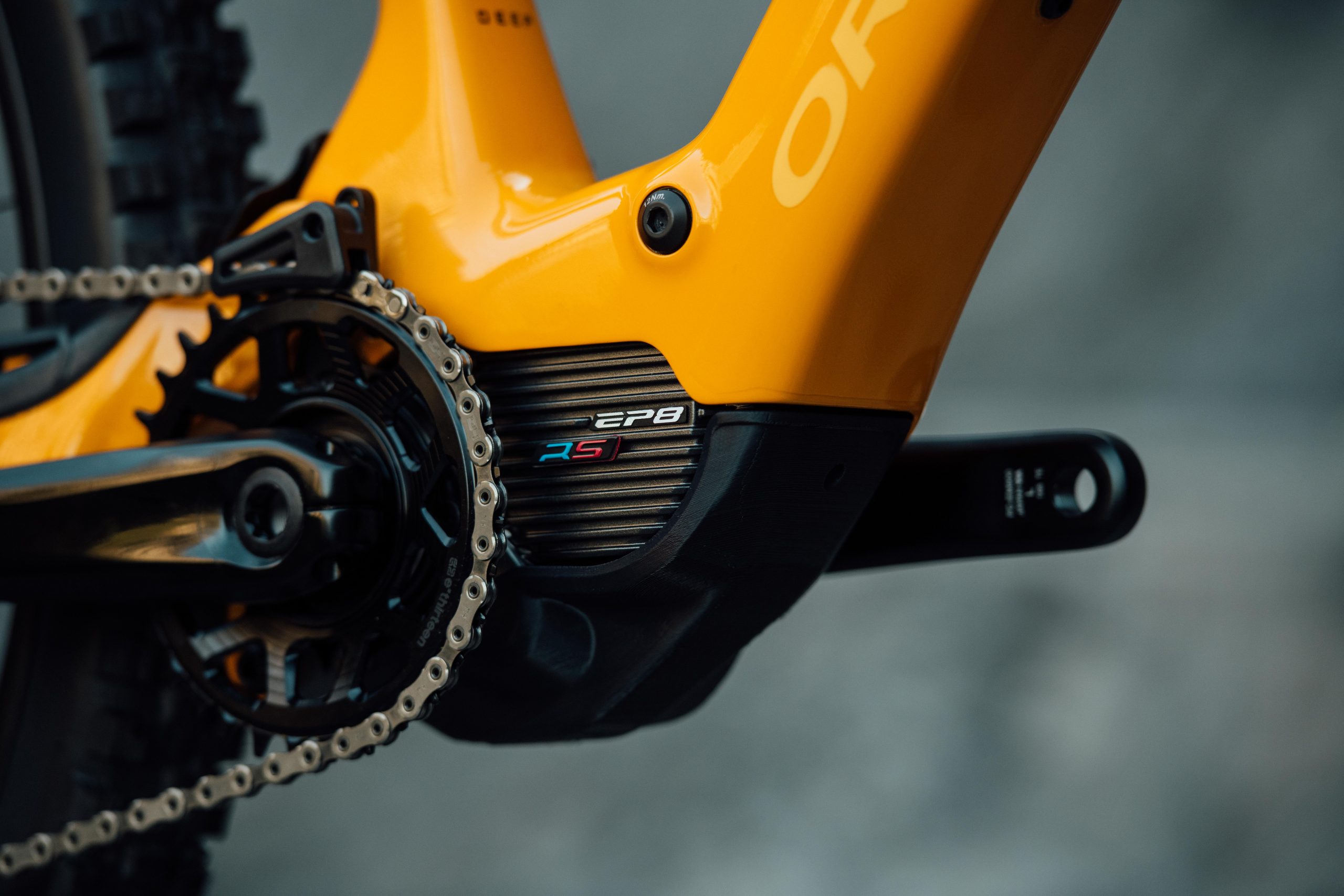

  1. Il motore Shimano EP801 RS ha ora due modalità: RS con coppia massima di 56Nm e RS+ con 85Nm. Possono venire scelte tramite app o display a manubrio. I livelli di assistenza sono personalizzabili. Con l’RS+ il motore Shimano spinge anche a cadenze intorno alle 50 pedalate al minuto.

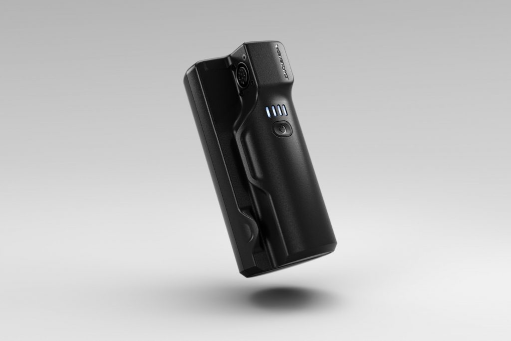

  2. Due le batterie offerte: 420Wh e 630Wh, a cui si aggiunge un nuovo range extender da 210Wh. La batteria non è estraibile. Il vecchio extender non è compatibile con la nuova Rise. L’extender non eroga la potenza massima del 115% in modalità Boost per evitare che si surriscaldi e si rovini.

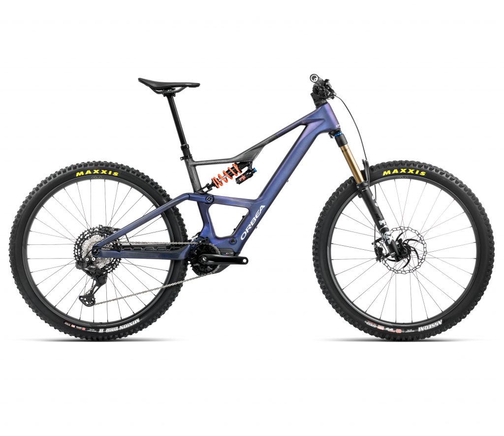

  3. L’Orbea Rise è ora disponibile nel modello SL con 140/140mm di escursione o nel modello LT con 150/160mm. Le ruote sono da 29 pollici e il telaio completamente in carbonio.

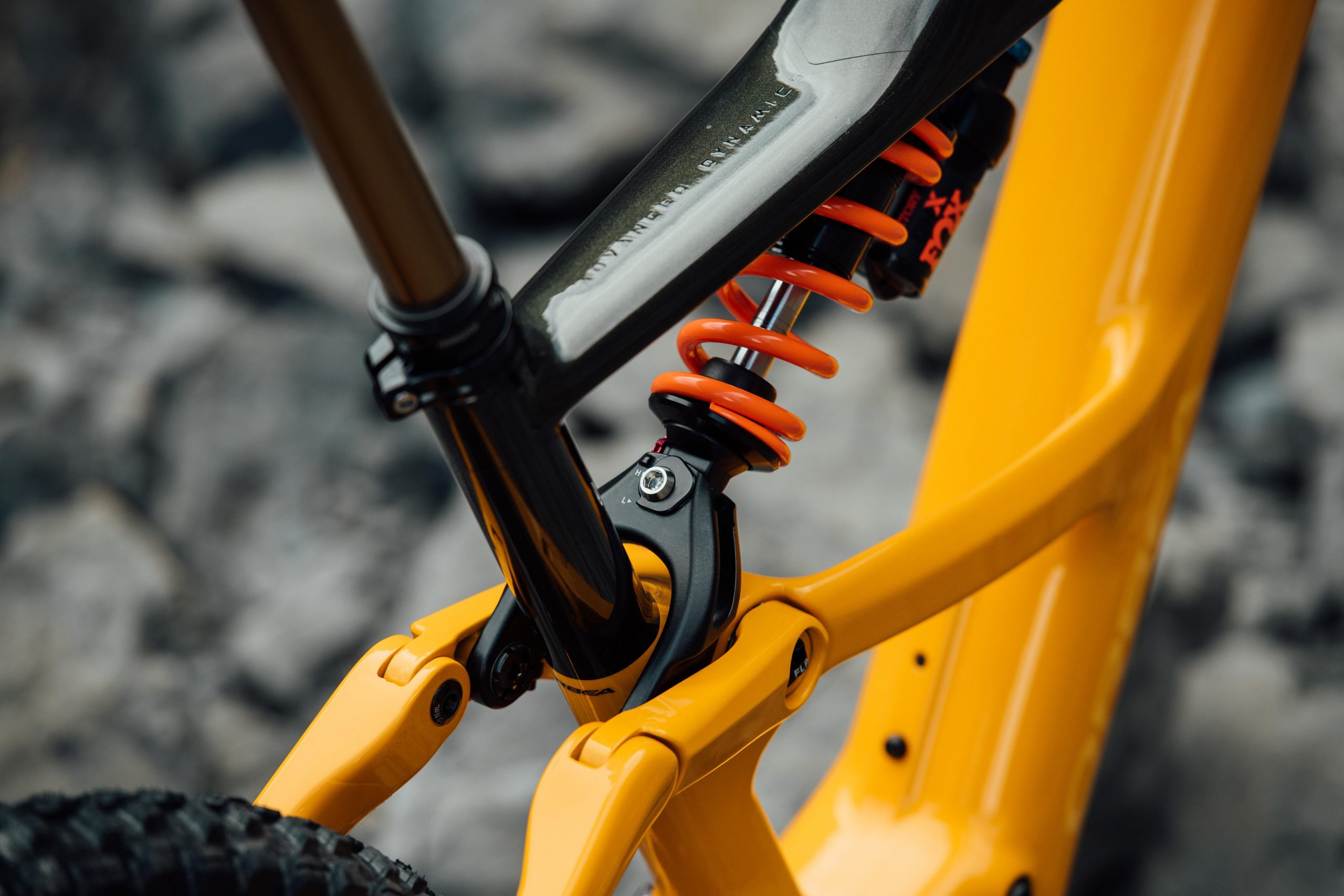

  4. Il telaio è stato irrigidito anche grazie al rinforzo fra tubo obliquo e tubo sella. Lo spazio di inserimento del reggisella è ora enorme.

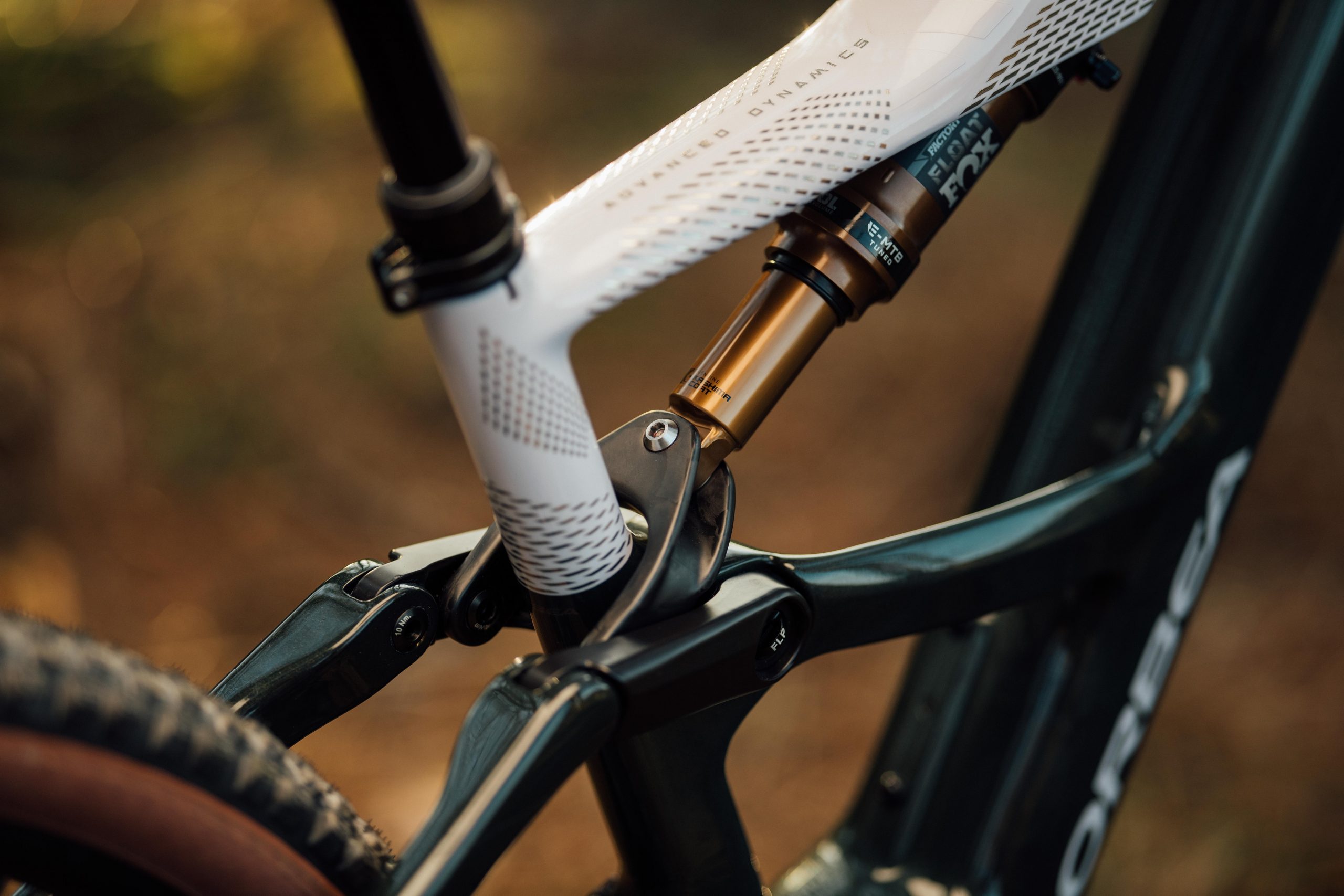

Orbea ha lavorato duramente per aumentare la rigidità del triangolo anteriore dell’8% e quella del posteriore del 14%, creando l’equilibrio ideale. È qui che i test hanno indicato che si trova il punto perfetto della maneggevolezza: sufficientemente rigida per le curve e le frenate più brusche, ma non tanto da limitare l’aderenza e aumentare l’affaticamento.
Design asimmetrico: Il nuovo design asimmetrico del telaio della Rise, già collaudato sulle nuove Occam e Rallon, è fondamentale per trovare la perfetta resa strutturale. La posizione del supporto, insieme all’SBS (Secure Battery System) di Orbea , aumenta la rigidità torsionale. Il risultato? Le migliori prestazioni di guida, con una maneggevolezza precisa e sicura a prescindere dal percorso.
Rigidità regolata in base alla taglia: Il design asimmetrico del telaio consente a Orbea di regolarne la rigidità per ogni taglia, garantendo che, al variare della lunghezza dei tubi e dei leveraggi, la sensazione di Rise rimanga invariata. Reggisella a corsa lunga: Steep´n’deep ha stabilito un nuovo standard nel design delle biciclette, con la possibilità di montare un reggisella a corsa lunga che consente di spostare la sella nelle discese, creando più spazio per muoversi e maggiore controllo. Ora è possibile inserire completamente un reggisella da 200 mm, che nelle taglie L e XL raggiunge i 230 mm. 2.
La Rider Synergy (RS) è il cuore della Rise. Il firmware personalizzato di Orbea lavora con i motori EP8 di Shimano per dare l’assistenza più naturale ed elastica e la migliore autonomia della categoria, per intraprendere le avventure più epiche.
“Meno elettrica, più bicicletta” significa un’assistenza più naturale e pedalate più lunghe. Orbea sostiene che prestazioni di questo tipo siano possibili solo se si considerano potenza e autonomia insieme, fin dall’inizio. Tutto è un equilibrio. Il firmware e l’elettronica di nuova generazione della Rise consentono di configurare la potenza del motore fino a 85 Nm. Grazie all’erogazione istantanea e priva di ritardi, l’aumento di potenza non è meno naturale. In effetti, durante i test, è stata riscontrata una sensazione più naturale a cadenze più basse, ad esempio sui sentieri tecnici o sulle salite più impegnative.
Rispetto alla bicicletta precedente, la Rise fornisce ora il 15% di potenza in più, erogata a cadenze più basse. La bici è preconfigurata con due modalità di guida: La modalità RS ha una coppia massima di 54 Nm, configurata per le avventure più epiche, con un’assistenza naturale ed elastica erogata nell’intervallo di cadenza in cui il corpo lavora meglio. La modalità RS+ sfrutta tutti gli 85 Nm di coppia, per una guida naturale e potente quando spingi più a fondo. Entrambe le modalità sono configurabili tramite l’app Shimano E-Tube. 3.

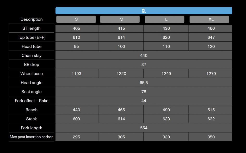

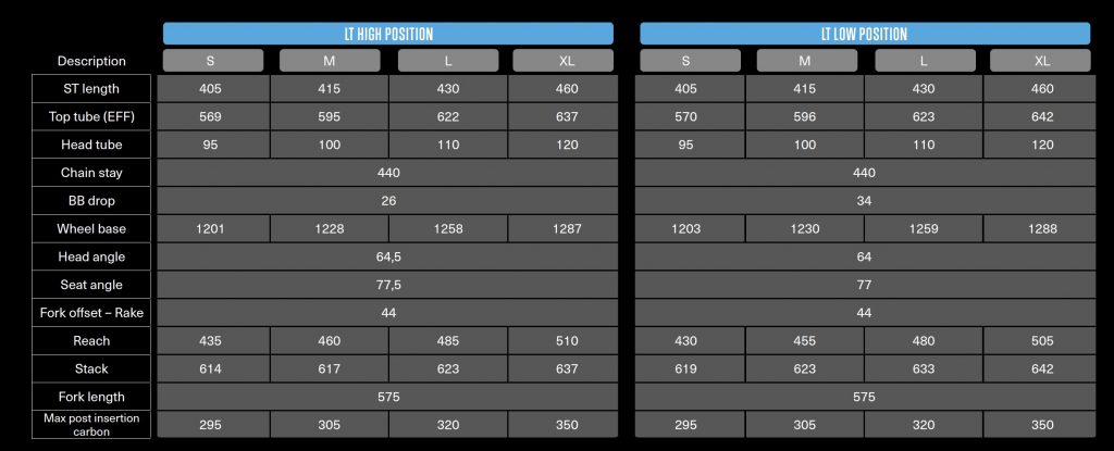

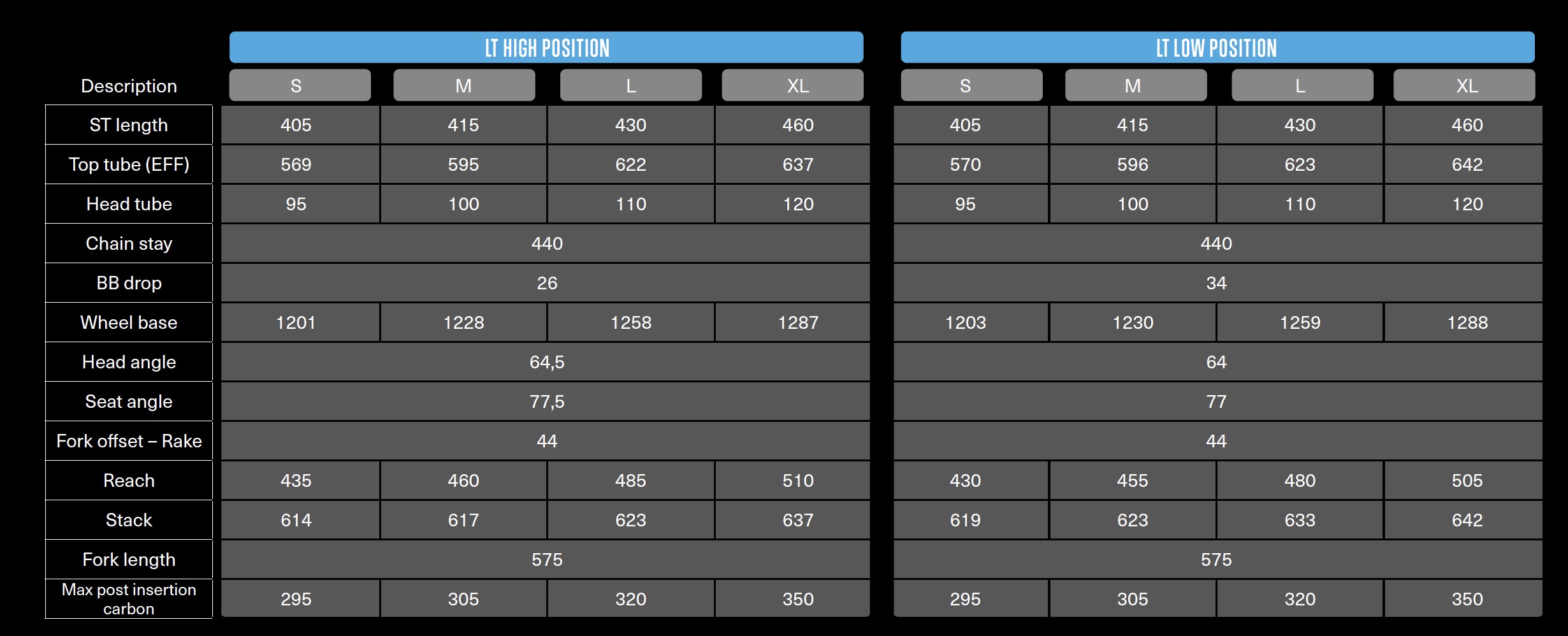

Geometria Orbea Rise SL
Geometria Orbea Rise LT

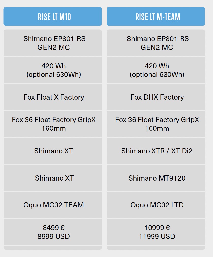

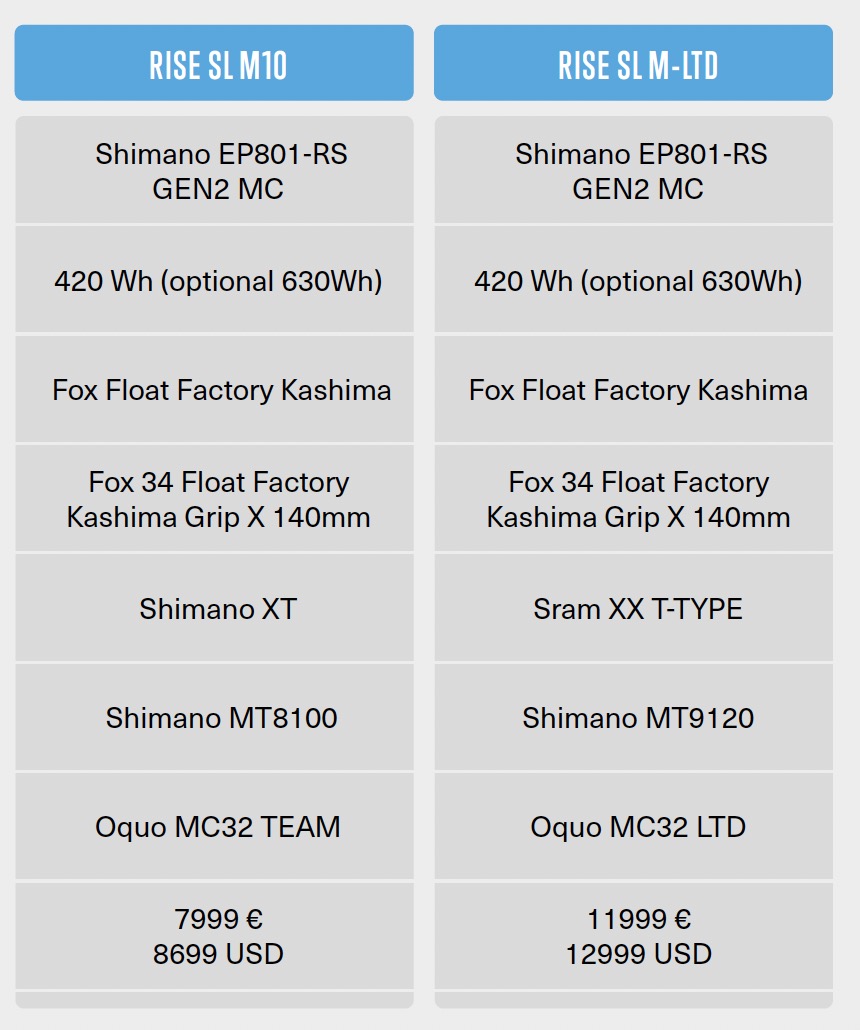

Prezzi e gamma Orbea Rise 2025

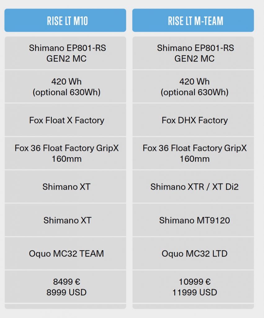

Orbea Rise LT M-Team
Orbea Rise LT M10
Orbea Rise SL M-LTD
Orbea Rise 2025
Orbea Rise SL M-10

    Posso dire che mi sembra una “cagata pazzesca” ??? Vorrei tanto parlare coi progettisti e capire se è una scelta tecnica obbligata o una delle loro migliaia di seghe mentali.
    Perche ‘ magari è l’ideona di uno , e non una necessità del software.
    Gli extender non nascono oggi e non mi pare nessuna altra ebike abbia limiti di potenza durante il loro utilizzo.
    Anche il PowerMore di Bosch ma solo se usato da solo
    https://www.bosch-ebike.com/it/help-center/ebw-powermore-range/asset-asf-00971
    Bisogna tenere anche conto (pur non essendo anche io un "elettricista" come @marco cit.) che l'extender della Rise non ha le celle con l'utima tecnologia ad alto amperaggio (5.8 Ah) che ha la batteria principale, quindi forse anche questo è uno dei motivi per "tagliare" la potenza all'80%
