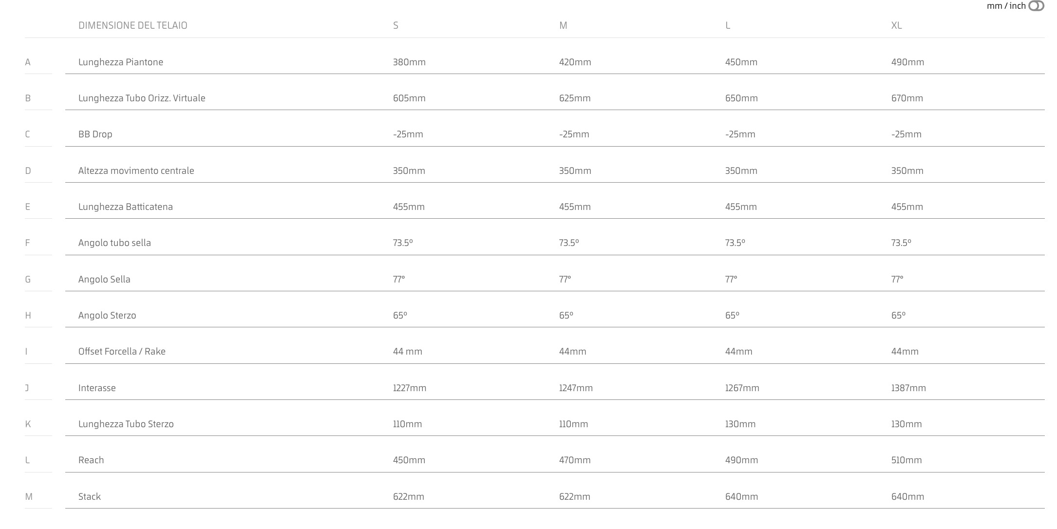

Geometria

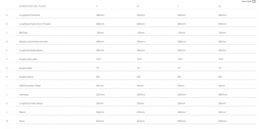

Mondraker ha inventato la Forward Geometry, cioé un rech lungo abbinato ad uno stem corto. Motivo per cui ho scelto la taglia M per il test, che ha un reach di 470mm, perfetto per la mia altezza di 179cm. Il carro di 455mm è lungo il giusto per dare una grande trazione in salita, coadiuvato dal grip che la ruota da 29 pollici al posteriore offre.
La Mondraker Crusher RR è il modello top di gamma della linea Crusher, con sospensioni Ohlins e gruppo Shimano XT con trasmissione elettronica Di2. In taglia M, senza pedali, pesa 23.4 kg.

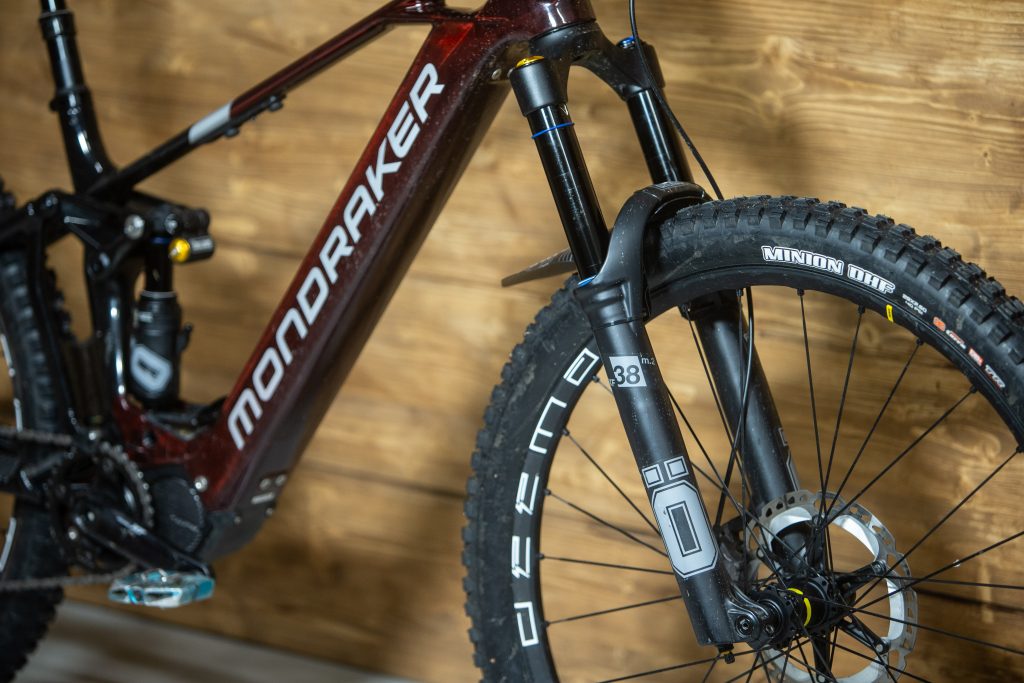

La Forcella Öhlins RXF 38 M.2 29 ha steli da 38mm e due camere da gonfiare al momento del setup: una positiva ed una negativa. Sul sito Mondraker trovate una tabella con i valori di partenza per il peso: è piuttosto precisa e con quelle impostazioni mi ci sono trovato bene sin dal primo giro, dopo aver aumentato leggermente la pressione della camera positiva. La leva di blocco è decisa e si sente chiaramente, anche se non l’ho mai usata sul campo.

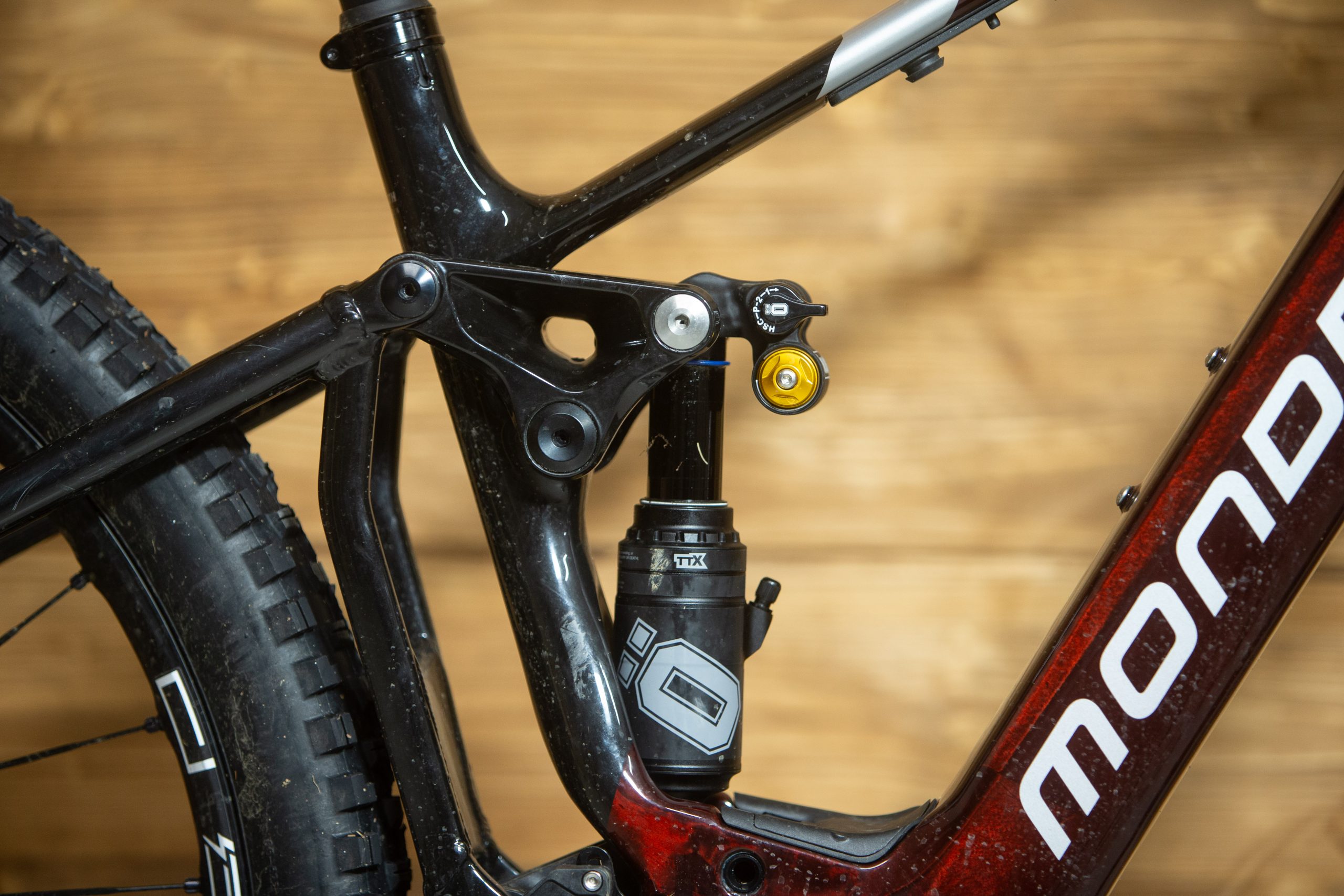

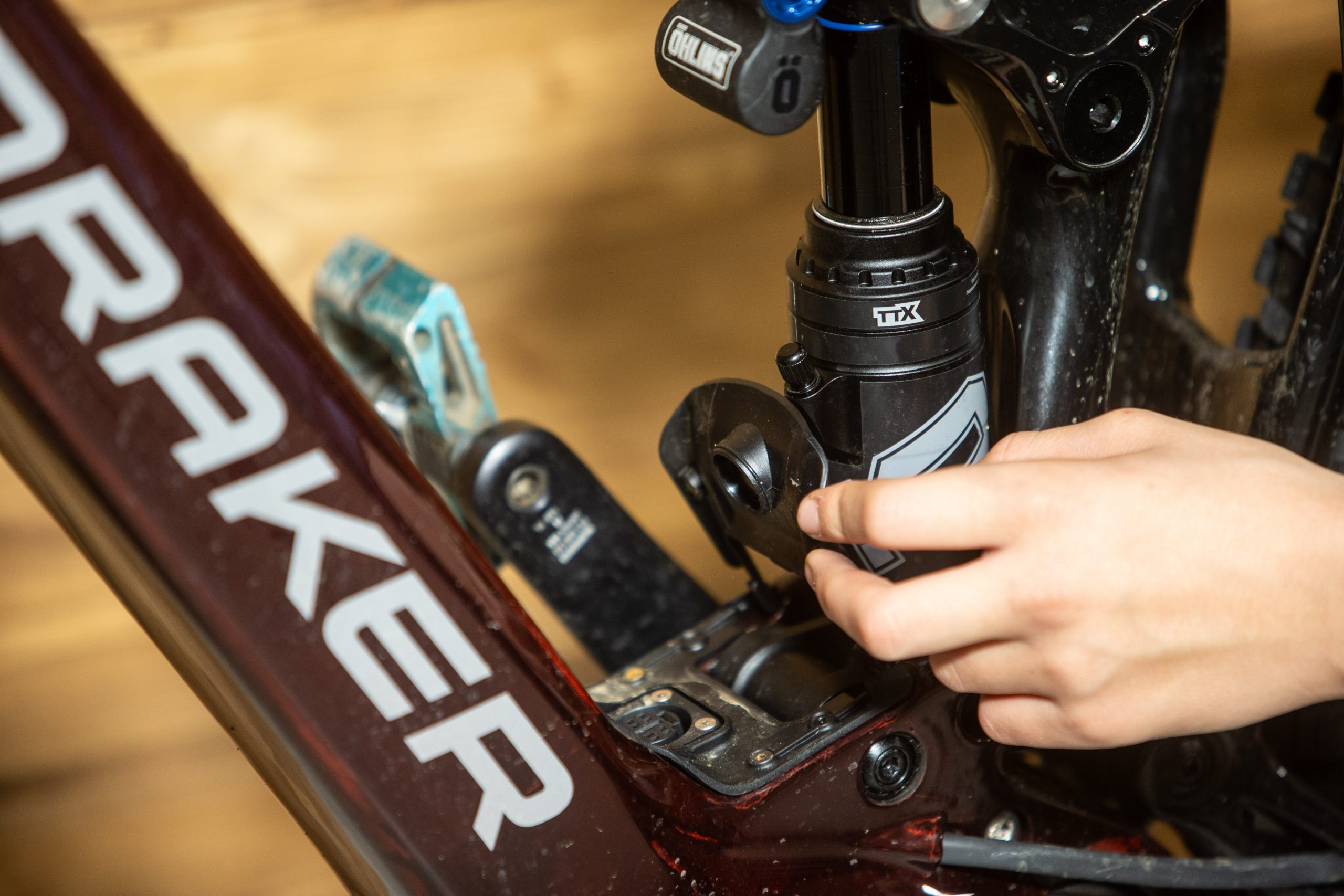

La levetta di lockout dell’ammortizzatore, invece, è del tutto ininfluente ai fini del blocco, perché va a toccare la compressione alle alte velocità in 3 livelli. Può però venire comoda se si fanno salti, visto che si andrà a frenare l’ammortizzatore e lo si aiuta ad evitare fine corsa indesiderati.

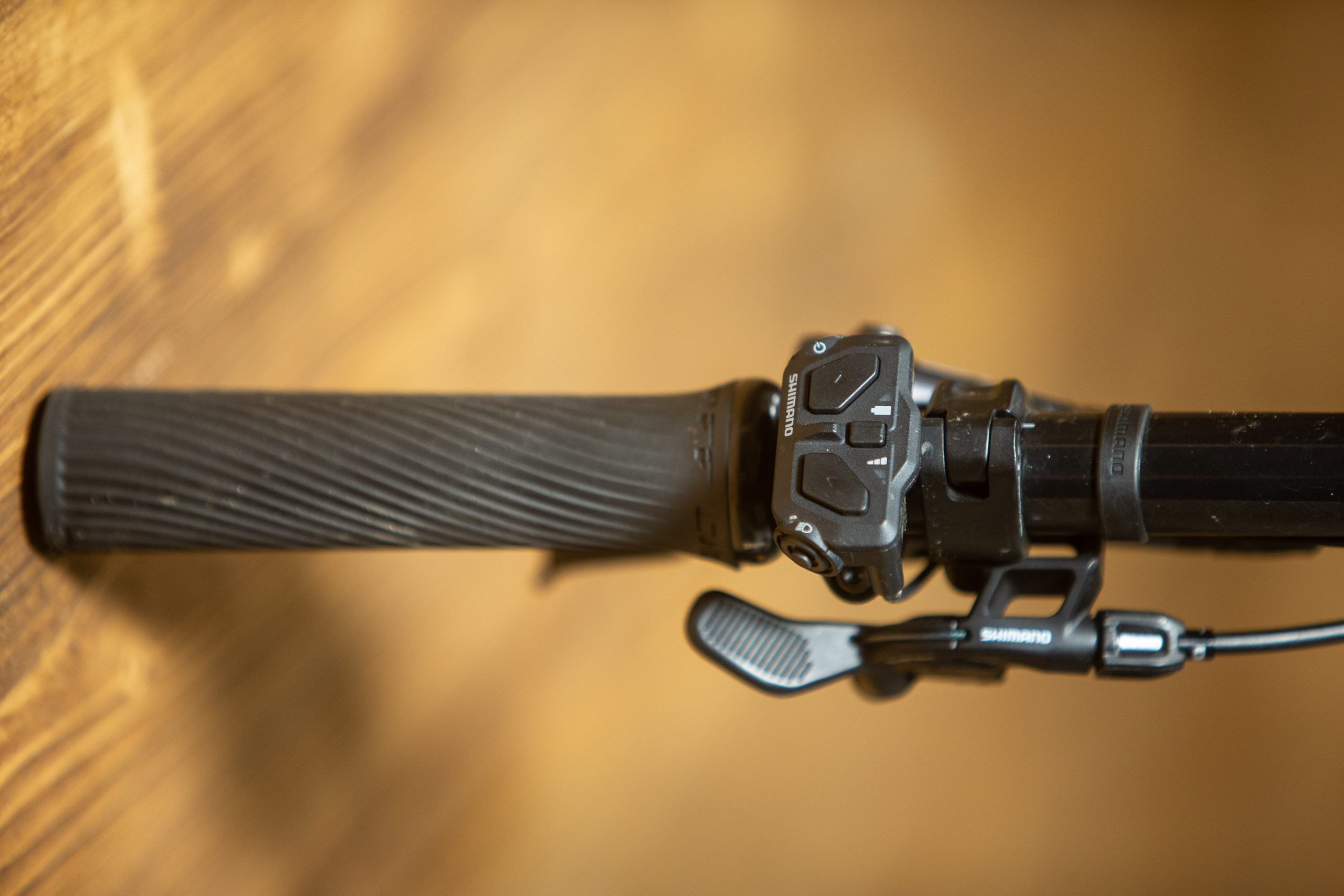

Il comando remoto per la regolazione dell’assistenza del motore è più raffinato rispetto ai classici due bottoni di Shimano, e ha anche il pulsante per l’accensione. Più filigrano, necessita di più precisione al momento dell’uso, cosa che non è sempre facile se si usano dei guanti invernali. I 3 livelli di assistenza possono venire personalizzati con l’app Shimano.

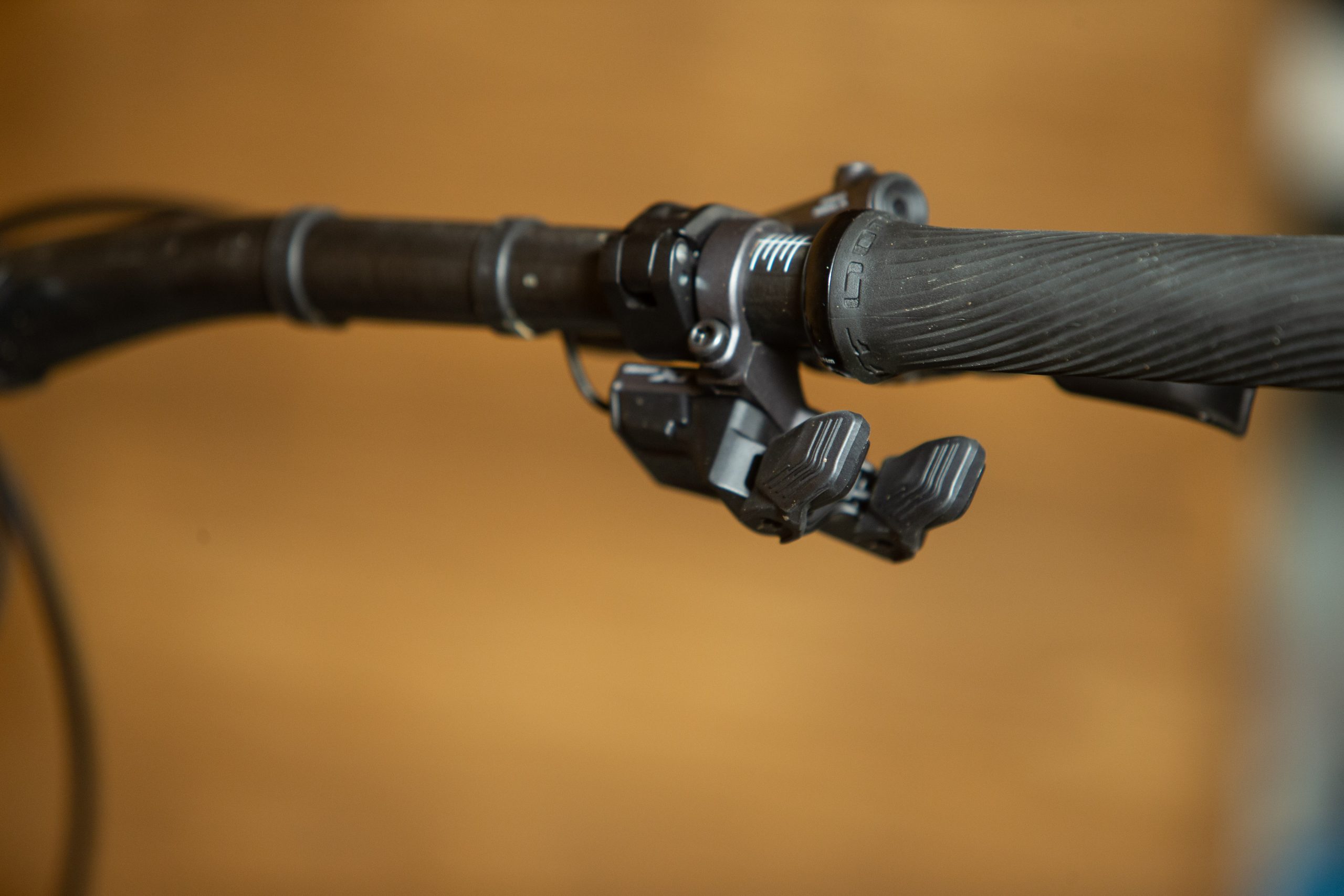

Visto che il cambio è elettronico, il manettino ha due pulsanti per la cambiata. La loro dimensione è generosa, il che li rende facili da manovrare anche con i guanti invernali.

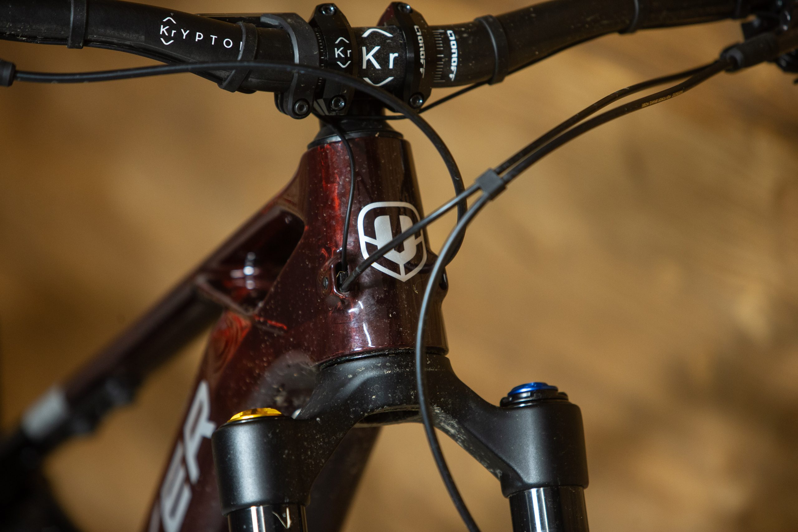

Passaggio cavi nel telaio e non nella serie sterzo. Più bello da vedere e più pratico per la manutenzione.

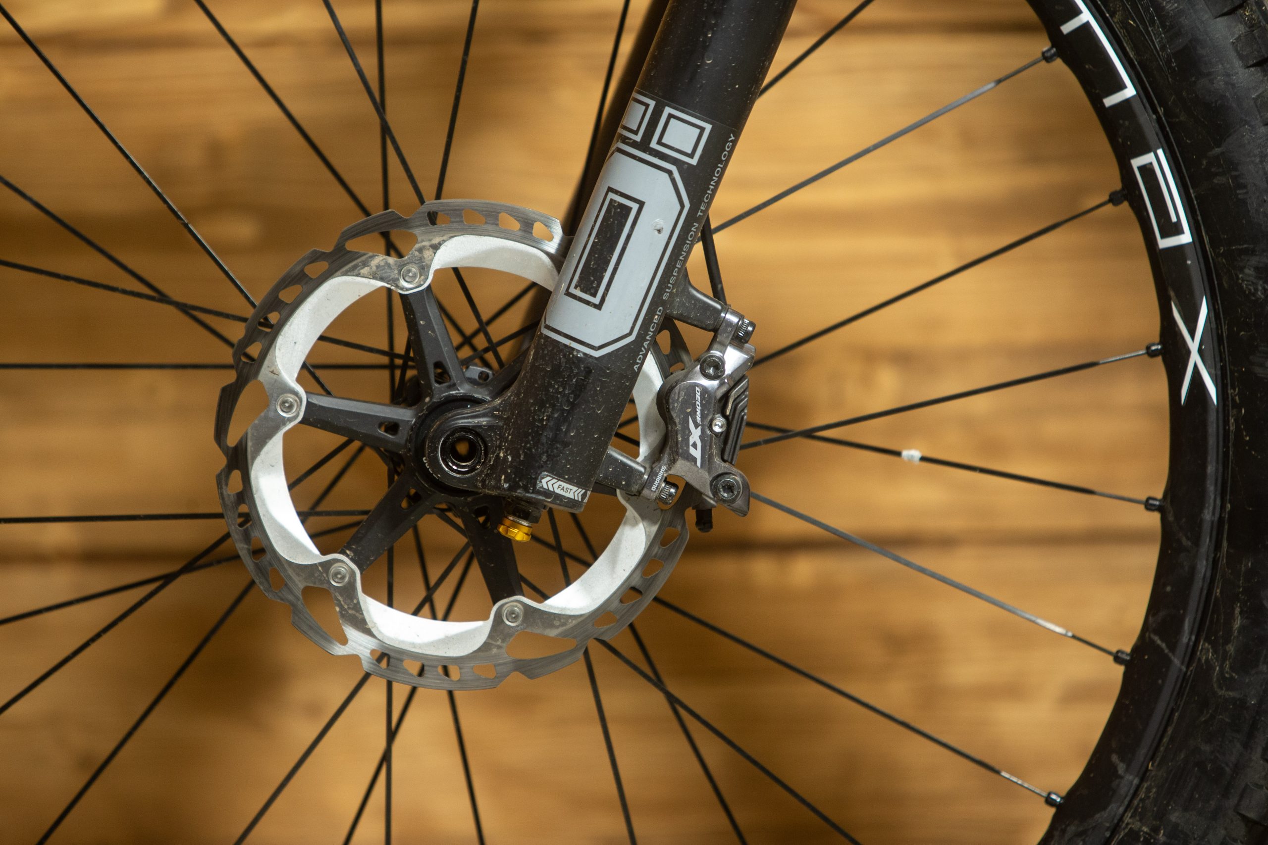

I freni sono anch’essi Shimano XT a 4 pistoncini, e hanno potenza da vendere.
