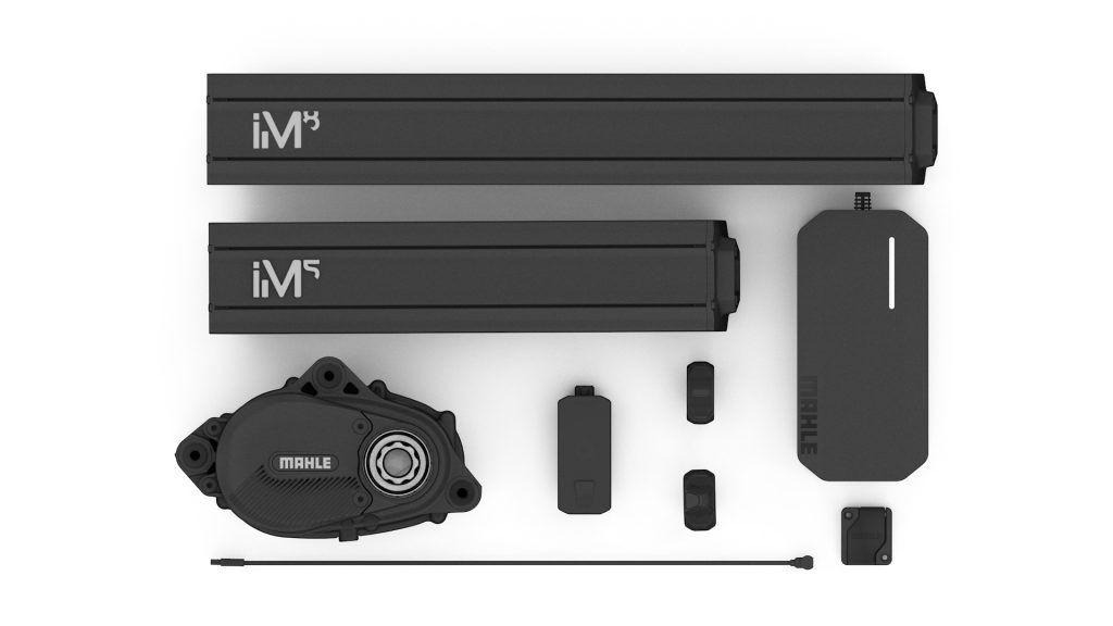

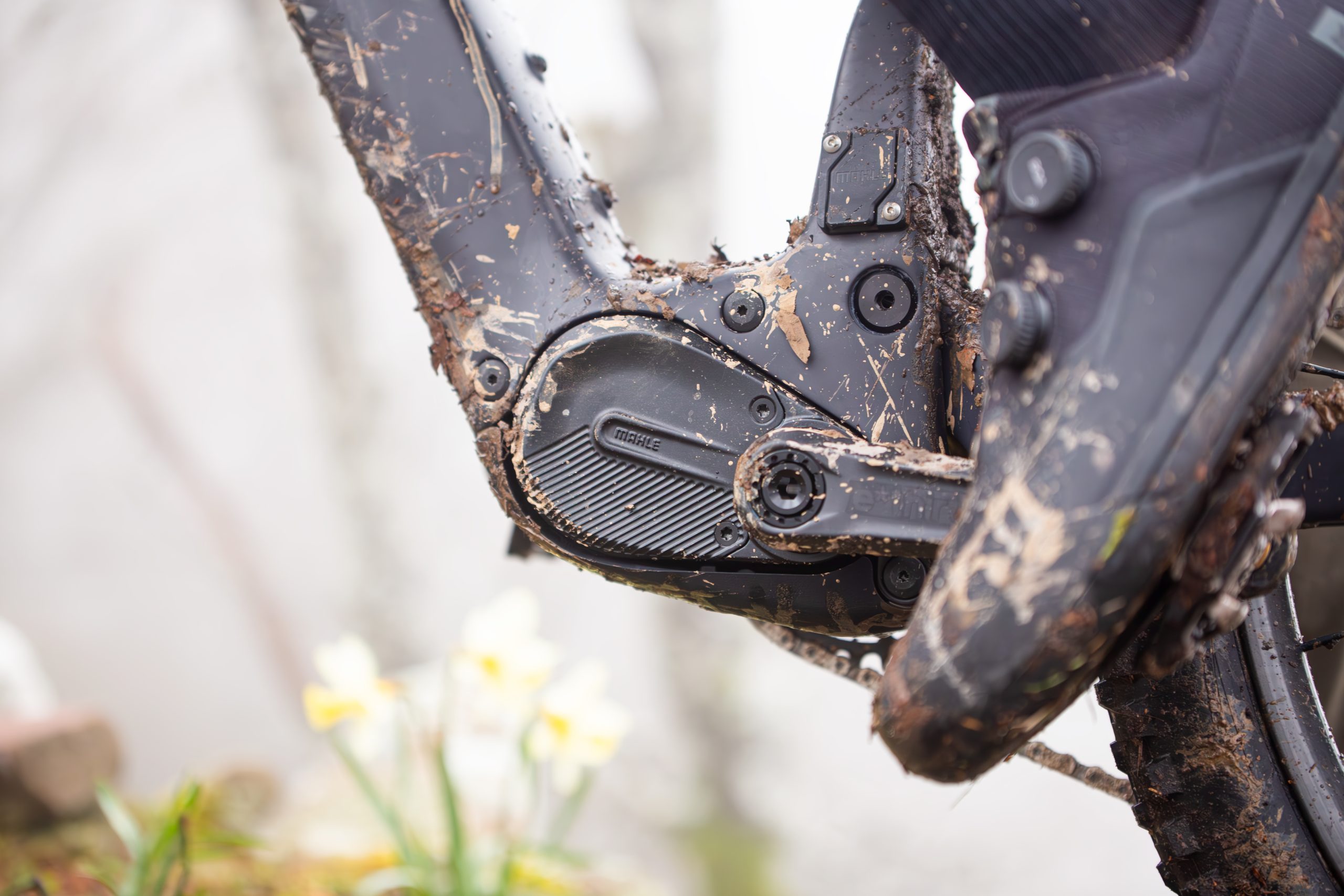

Mahle, azienda tedesca nota per i suoi motori per E-roads e bici da commuting, presenta il nuovo sistema M40: si tratta di un motore full power con 105 Nm di coppia e 850 Watt di potenza massima, batterie da 500 e 800 Wh ed un peso del solo motore, dichiarato da Mahle, di 2,5 kg. Ho potuto provarlo in anteprima sui sentieri di Vigo, in Spagna. Nel video trovate tutti i dettagli e le prime sensazioni di guida, sotto ho inserto il testo di quello che racconto.
Indovinate dove mi trovo? Sono nella parte più occidentale della Spagna precisamente a Vigo che vedete qua dietro di me insieme all’Oceano Atlantico. Ma cosa sono qui a fare? Ebbene sono qui a provare il nuovo motore sistema Mahle M40. Mahle è un’azienda tedesca specializzata in automotive ma che conoscete anche per il suo sviluppo di motori e sistemi per bici da corsa, gravel e citybike. Ebbene Mahle adesso si lancia nel segmento mountain bike e lo fa in una maniera molto molto interessante. Infatti il motore che vedete qui è un motore che ha una coppia massima di 105 Nm una potenza massima di 850 W batterie da 800 o 500 WH ed un peso del solo motore dichiarato da Mahle di 2,5 kg. Fra l’altro la batteria da 500 pesa altri 2,5 ed ha la stessa forma di quella da 800 nel senso di larghezza.
mahle M40

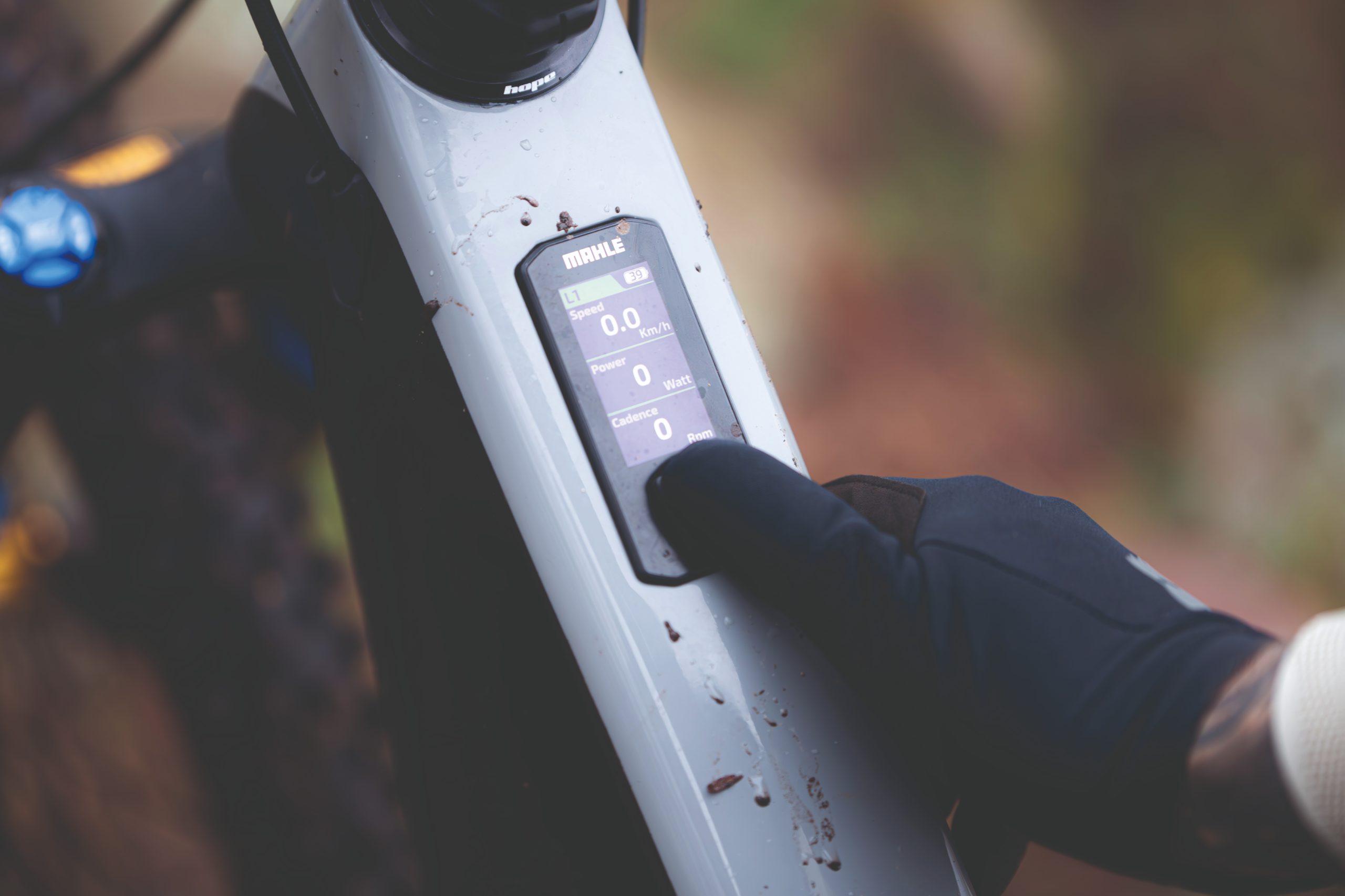

Troviamo un display sul tubo orizzontale, un display che non è touch ma che ha un bel contrasto e si vede bene anche sotto questo sole della Oceano Atlantico. Viene comandato dal comando remoto che troviamo qua al manubrio, un comando remoto fra l’altro wireless, quindi senza fili e senza cavi. Le modalità di assistenza sono tre, possono sembrare poche infatti anche a me stamattina alla presentazione mi è sembrato poco. Eppure queste tre modalità sul trail sufficienti anzi più che sufficienti perché questo motore spinge veramente bene, ma su questo tornerò dopo quando ci muoveremo su questi bellissimi sentieri.

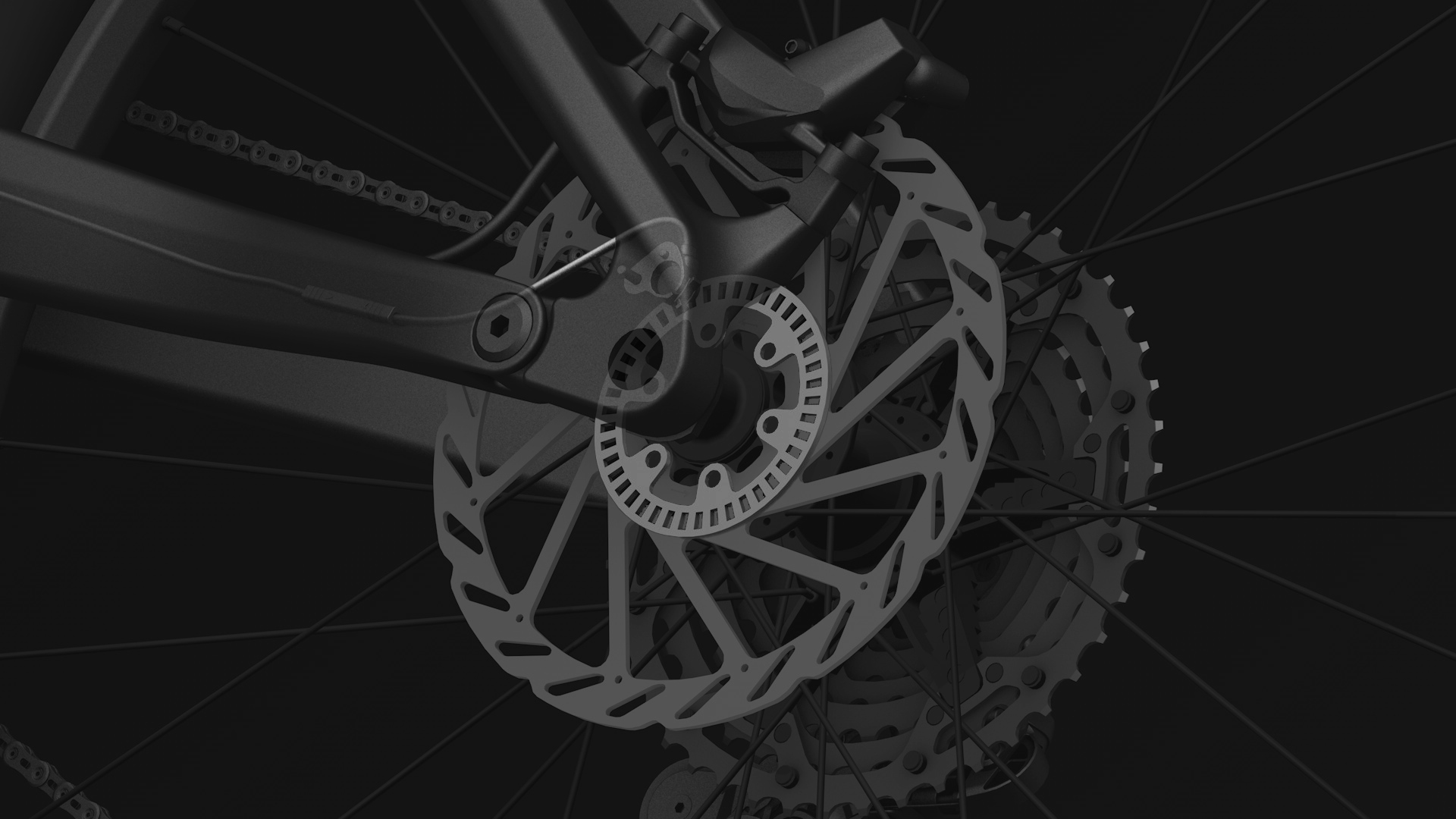

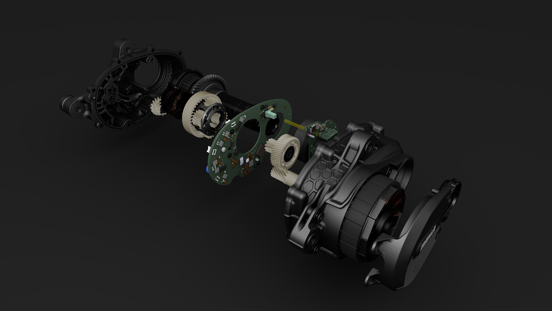

Intanto vi devo dire che la modalità di assistenza 1 si chiama semplicemente 1 ridà il 100% di quello che uno mette dentro, la modalità 2 darà il 200%, la modalità 4 da il 400% arrivando quindi al alla potenza massima di 850 W. Visto che parliamo sempre di potenza, Newton meter, anche in questo caso come nel caso di Bosch nel video che ho fatto qualche settimana fa e che trovate qui, anche in questo caso l’azienda tedesca Mahle ha deciso di spendere tante risorse per rendere questa potenza controllabile quindi attraverso il software, attraverso la dinamica di pedalata. Infatti già l’overrun non è settabile da app bensì viene comandato dalla velocità e dai sensori. Troviamo infatti in questo sistema un giroscopio, un accelerometro oltre che ovviamente al sensore di velocità che è questa ruota fonica.
Ruota fonica che riesce a misurare le differenze di velocità in soli 3 cm di movimento della ruota quindi riesce a calcolare in tempo reale la nostra velocità e a quel punto riesce anche a capire a comandare l’overrun. Cioè l’overrun è quando uno smette di pedalare e il motore continua a spingere. Infatti in base a questi sensori in base al software ovviamente che troviamo in questo sistema verrà comandato senza dover far affidamento all’app e cambiare i settaggi.

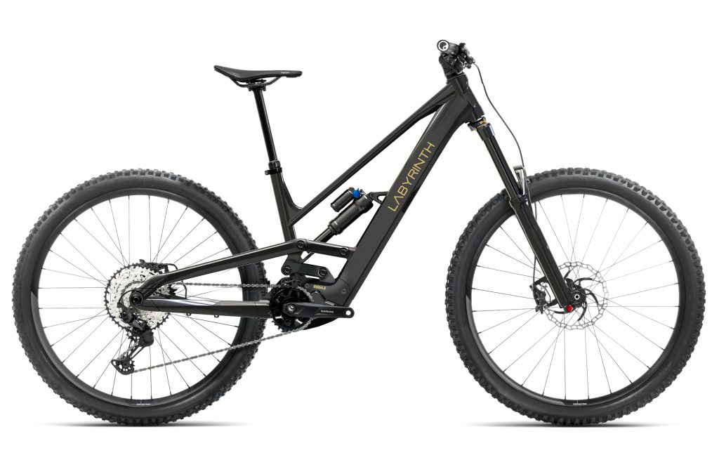

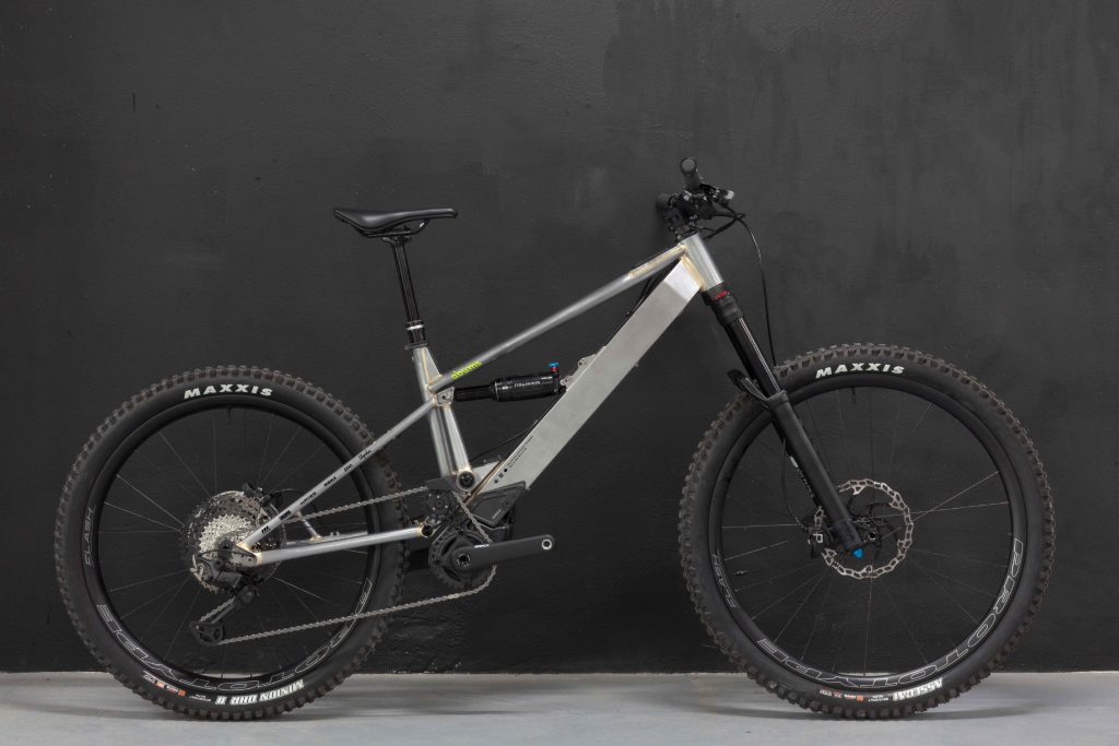

La bici che vedete qui è una bici che ha progettato Mahlem infatti vedete che non c’è nessun logo se non questo bell’adesivo Mahle Ebike MAG perché sono io qua come rappresentante di Ebike MAG e l’unico italiano a questo press camp. È un telaio che però Mahle rende disponibile anche ai produttori di bici nel senso se un produttore di bici vuole sia il sistema motore batteria più il telaio beh il telaio sarebbe questo qua e vi posso dire che funziona piuttosto bene ma anche questo lo vedremo fra poco. Ha 150 mm di scursione al posteriore 160 all’anteriore. Il telaio è completamente in carbonio e questa finitura è una finitura carbon raw quindi senza essere stata verniciata. Secondo me molto molto bella da vedere ancora di nuovo sotto questo sole che picchia e fa vedere tutti gli strati di carbonio.
Notate che il tubo obliquo non è massiccio come gli ultimi telai che vi abbiamo presentato con la motorizzazione Bosch o anche Specialized. Il motivo è che questa batteria non è estraibile però attenzione Mahle fa sì che se un’azienda di bici volesse la batteria estraibile, in quel caso gli daranno una batteria con il case per fatto apposta per togliere la batteria senza dover smontare il motore come invece si deve fare in questo caso.
