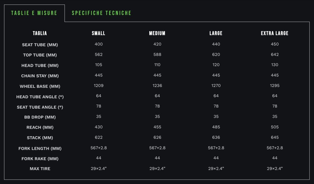

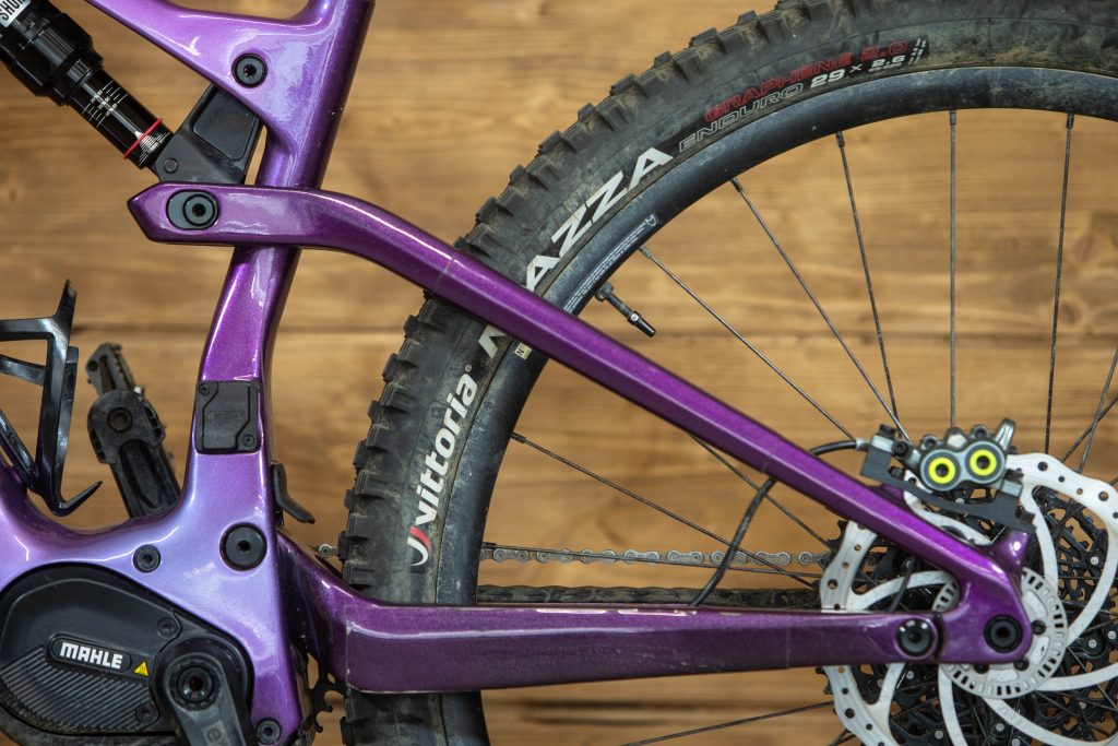

    Sono montati copertoni Vittoria Mazza 29x2,6 ; ma nelle specifiche viene indicato : Max Tire 29x2,4 ?
