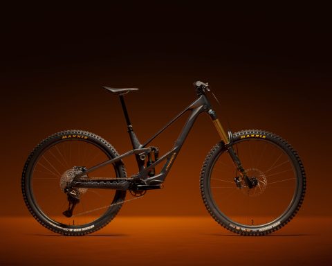

Sabato scorso si è tenuto il match Orbea Rise VS. Cannondale Moterra, sui trail teatro di gare EWS-E del comprensorio di Finale Ligure. Un grande grazie va a Alexg83 che si è prestato a questo confronto e sportivamente si è messo alla prova su questi trail molto impegnativi.
Configurazione Bici
Cannondale Moterra Neo carbon 2 completamente stock, Bosch CX Smart batteria da 750Wh, gomme con camere d’aria, pedali flat; per un peso complessivo di 25,41 kg.
Orbea Rise M20 super upgradata con Fox 36 da 150mm, ammortizzatore con piggi, gomme tubeless con inserto, ecc.(Alex sarà più dettagliato), motore Shimano EP8 RS profilo 2 65Nm, batteria da 360wh + extender da 250Wh (610 Wh complessivi): pedali con aggancio; per un peso complessivo di 21.55kg.
