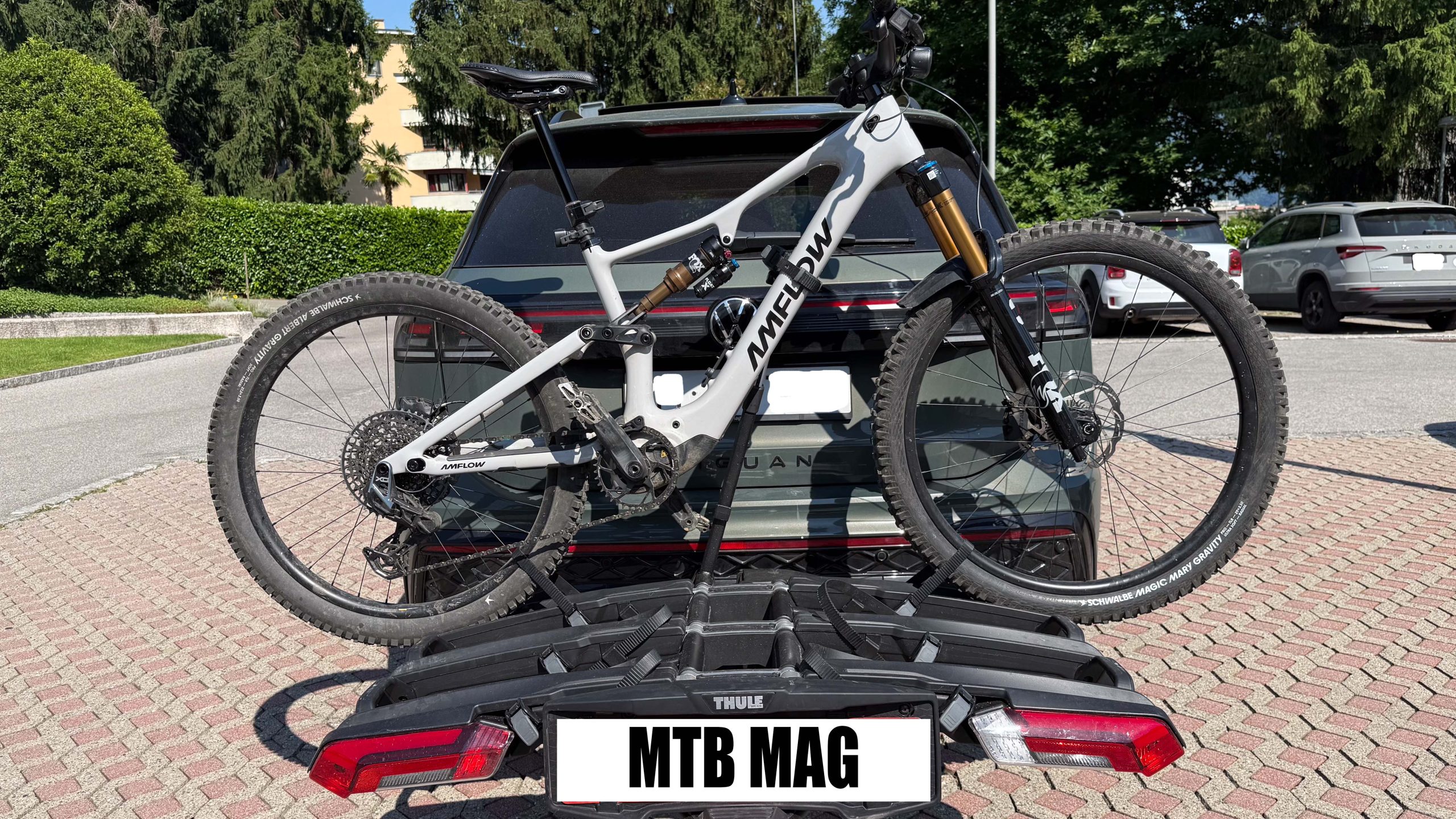

Trasportare l’Ebike con l’auto non è facile, vuoi per il peso, vuoi per l’ingombro. Ecco le soluzioni per non rovinare né l’auto né l’Ebike e rispettare le norme del codice della strada.
  1. Imho hai detto una cosa fuorviante al min. 8.40:
    "Se il nostro gancio traino ha una portata di 70 kg di carico verticale saremo tranquilli perchè potremo caricare fino a 70 kg di bici"
    E' una spiegazione incompleta, perchè in realtà va considerato anche il peso massimo consentito sulla sfera del gancio traino (kg), un dato che si può leggere sul manuale dell'auto..
    Ad esempio per TUTTE le Peugeot 2008 come la mia purtroppo:
    https://public.servicebox.peugeot.com/APddb/modeles/2008/eGuide_ed01-17/pdfs/9999_9999_055_it-IT.pdf
    Pagg. 213-216 il peso massimo consentito è pari a 51 kg curiosamente su tutti i modelli.
    Se anche avessi un gancio traino da 70 kg quindi NON posso caricare due e-bike (posto che peso portabici ad. es. stia sui 15 kg ed un'e-bike senza batteria pesi 20kg circa).

    le regole si prestano all'interpretazione di chi eventualmente ti ferma, o peggio se fai un incidente del perito dell'assicurazione. Io viste le circostanze, mio malgrado e contro voglia, ho iniziato ad usarlo ed amen. Alla fine con i lacci elastici sta fermo al posto suo e non rompe le balle.
    Ho un cartello di quelli omologati in alluminio a cui ho appiccicato un rivestimento morbido dietro e gommino sui bordi per non rovinare la bici dove lo appendi. Molto art attack, ma funzionale. E ogni volta che lo monto auguro qualche male al legislatore, cosi' tanto per migliorare il suo karma.
    in realtà la regola, per quanto ho letto, mi sembrebbe abbastanza chiara: CI VUOLE IL CARTELLO.
