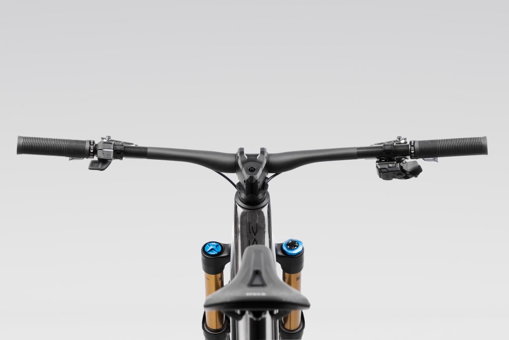

1. RS HMI – Ergonomia integrata e design intelligente

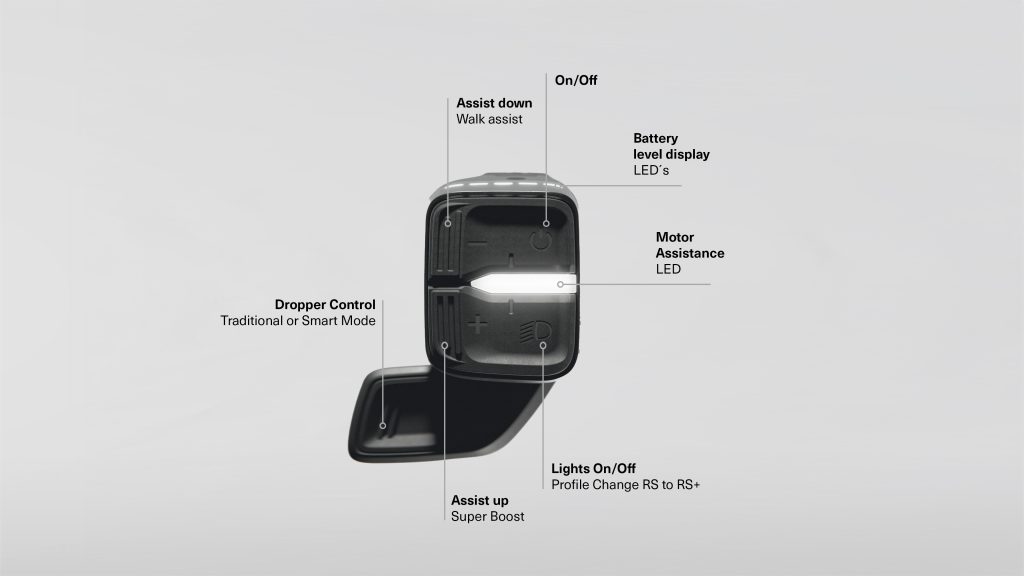

Il comando al manubrio RS HMI, sviluppato da Orbea, integra il controllo del motore, del reggisella e del display in un’unica unità ergonomica. Questo design offre diverse opzioni di montaggio, garantendo la perfetta adattabilità a qualsiasi dimensione della mano e configurazione del cockpit.
Oltre a tutti i controlli standard, Orbea aggiunge quelle che chiama funzioni intelligenti, che introducono nuove caratteristiche innovative.
– RS HMI Controllo motore: I pulsanti di controllo sono più grandi e offrono un chiaro feedback tattile anche con i guanti. Oltre alle funzioni standard, sono incluse due funzioni intelligenti: – Cambio di profilo, che permette di passare rapidamente da RS a RS+ e viceversa con un solo pulsante.
– Super Boost, per selezionare l’assistenza massima per un tempo predefinito.
– RS HMI Controllo reggisella: La leva elettronica del reggisella replica la sensazione analogica di un’attivazione meccanica tradizionale e può essere utilizzata esattamente come un reggisella convenzionale. Orbea aggiunge inoltre due funzioni intelligenti: un Partial Drop e una modalità Ready-To-Drop, che permette di preparare l’abbassamento del reggisella e attivarlo in un secondo momento, molto utile quando si avvicinano sezioni tecniche. La leva è completamente sostituibile o rimovibile.
– RS HMI Display: L’RS HMI integra un nuovo display a 6 LED che mostra le informazioni essenziali di guida, come livello della batteria, livello di assistenza del motore e stato delle funzioni intelligenti, senza distrazioni inutili. È inoltre dotato di un nuovo indicatore di carica completa che consente di verificare che la batteria sia al 100% prima di uscire sul trail. Il livello della batteria viene mostrato in incrementi del 10% dal 100% al 20% e in incrementi del 4% dal 20% allo 0%, offrendo maggiore precisione dove serve di più.

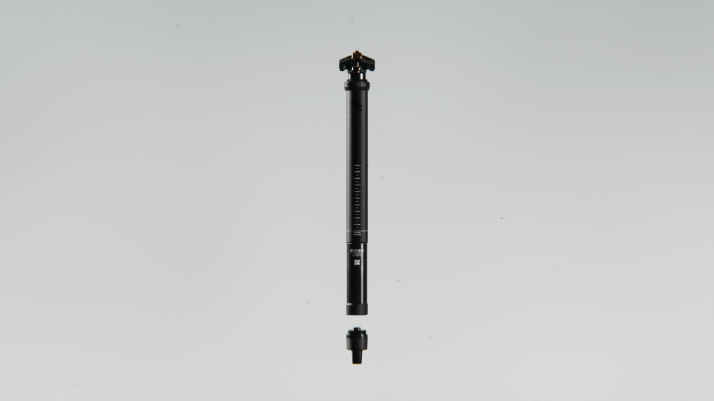

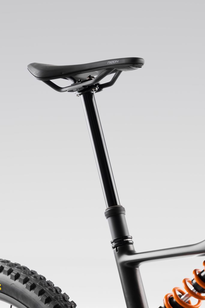

2. MC10 RS Smart Dropper Post – Leggera. Compatta. Digitalmente precisa.
Il nuovo reggisella telescopico intelligente MC10 RS offre precisione, leggerezza e un’integrazione senza precedenti, oltre a funzioni intelligenti fondamentali.
– – Peso: Con soli 646 grammi per 240 mm di escursione, l’MC10 RS raggiunge un rapporto peso/escursione leader di categoria.
– – Bassa altezza di stack: Una delle più basse sul mercato consente ai ciclisti di massimizzare la profondità di inserimento. Questo è fondamentale per ottenere più escursione nei telai più piccoli e sfruttare al massimo la geometria Steep ’n’ Deep di Orbea.
– – Escursione regolabile: Un ingegnoso sistema di boccole permette di ridurre rapidamente l’escursione in incrementi di 5 mm, ottenendo una regolazione precisa senza modificare la lunghezza del reggisella. Il vantaggio del sistema di Orbea è che non richiede strumenti speciali.

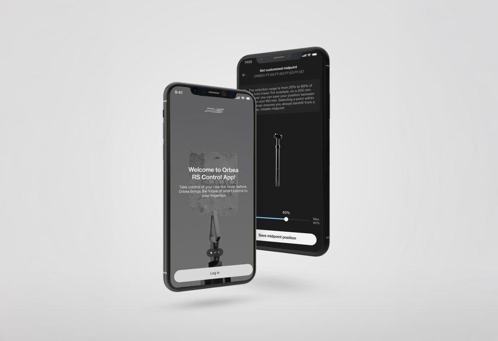

– – Funzioni intelligenti: Con il comando elettronico è possibile utilizzare il reggisella
intelligente esattamente come uno tradizionale, ma un sistema di sensori proprietario apre la porta a quelle che Orbea definisce funzioni intelligenti. Grazie a esse, il ciclista può impostare un punto intermedio di escursione in cui il reggisella si ferma automaticamente, oppure attivarlo e abbassarlo in un secondo momento.

– RS App: Disponibile per iOS e Android, consente di personalizzare il sistema e ricevere aggiornamenti firmware per tutti i componenti RS.

  2. Tutto bello per carità, ma il fatto di essere vincolati ad un ben determinato reggisella qualora questo si rompa mi fa un po' storcere il naso.
    Ci siamo per fortuna quasi del tutto liberati degli ammortizzatori con dimensioni o attacchi proprietari, adesso ci mancava il reggisella.
