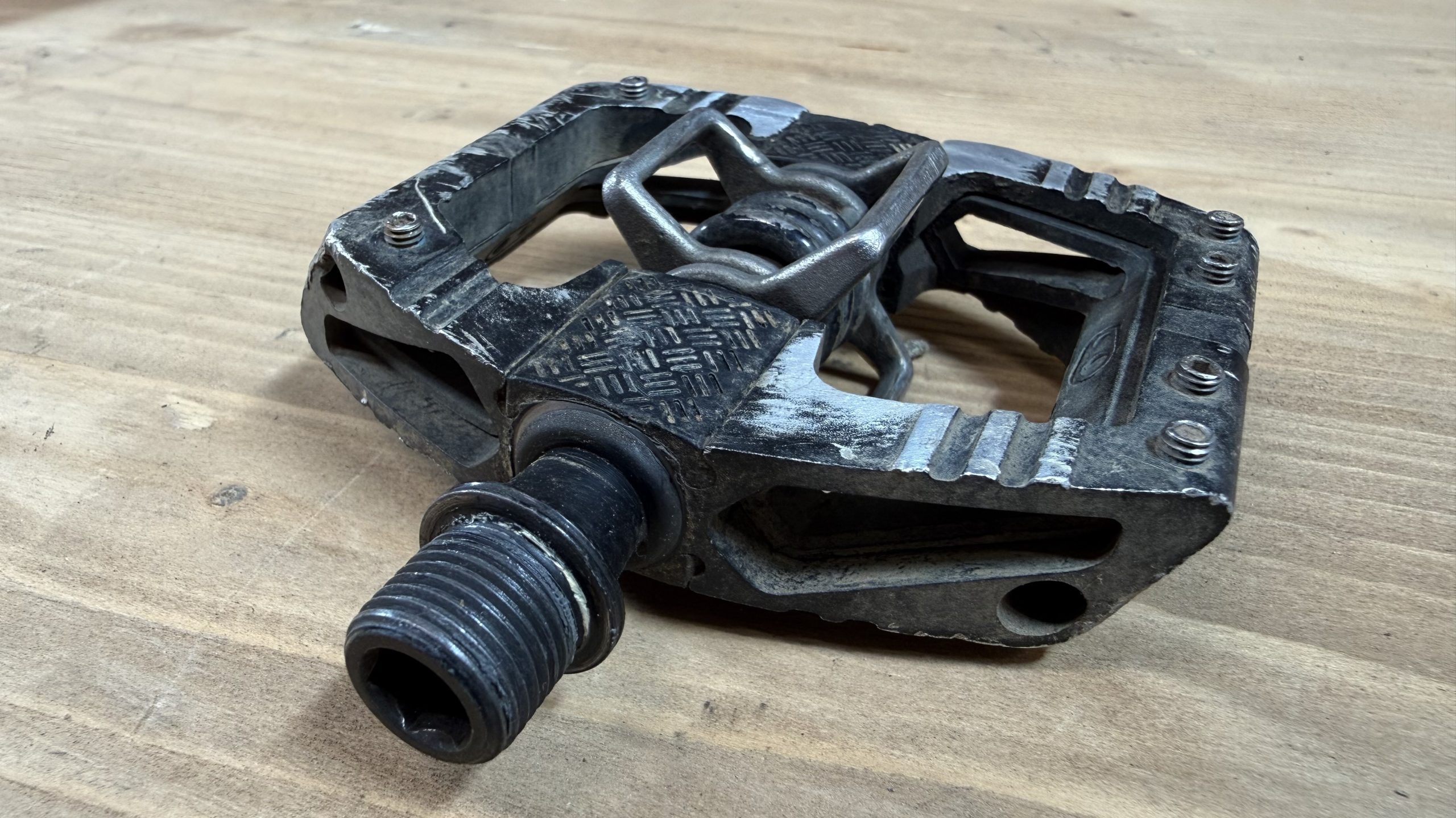

Il pedale ha preso gioco? non è da buttar via, si può revisionare. Quest’oggi ci occuperemo di come revisionare un pedale per eliminare i giochi e potergli far fare ancora tantissimi chilometri senza bisogno di sostituirlo.

In tanti vengono qui da noi in negozio chiedendo dei pedali nuovi perché perché il loro pedale ha preso gioco e si è rovinato. Ragazzi, non sempre è necessario sostituire il pedale perché ha preso gioco. I pedali un pochettino più bellini possono essere revisionati ed è un peccato buttare €100 di pedali solo perché un cuscinetto si è rovinato. Il pedale di per sé è costituito da un asse. Su quest’asse scorrono poi i cuscinetti. Tutte le guarnizioni e le parti interne dei cuscinetti possono essere sostituite. Anche l’asse stesso, qualora fosse danneggiato e piegato, esiste come ricambio e il pedale può essere quindi rigenerato.
Chiaramente bisogna valutare se il gioco va la candela, perché se un pedale è da €30 non conviene rigenerarlo, conviene sostituirlo. Ma quando abbiamo dei pedali belli come possono essere questi HT, il gioco vale la candela. Solitamente troviamo due tipologie di ricambi. Il primo è il kit di rebuild. Questo kit di rebuild contiene tutti i cuscinetti, le guarnizioni e le boccole interne per rigenerare completamente il nostro pedale ed è tendenzialmente quello che è responsabile del gioco.
Il secondo kit è quello dell’asse, che è necessario sostituire solo in due situazioni. Quando le sedi dei cuscinetti sono estremamente danneggiate o l’asse stesso è piegato a causa di un impatto. Chiaramente se l’asse è piegato, se sostituiamo l’asse anche tutti i cuscinetti e le boccole vanno sostituite perché immaginiamoci che l’impatto abbia fatto piegare l’asse: i cuscinetti saranno inevitabilmente danneggiati, ma se l’asse è a posto, non è necessario, per forza di cose sostituirlo. Il gioco certe volte è legato semplicemente all’usura dei cuscinetti delle boccole, spesso legato anche ad un ingresso di sporco e di fango all’interno del pedale, perché ricordiamoci il pedale si trova nella posizione più esposta e in basso in mezzo allo sporco ed è normale che acqua, fango, polvere, detriti possano accorciarne la vita.
