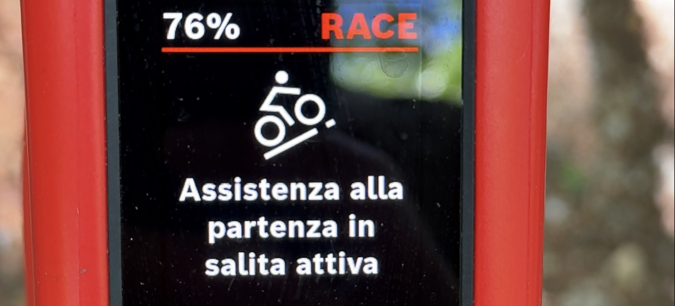

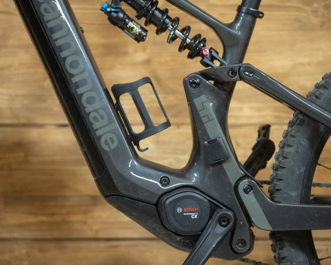

Ripartenza sul ripido sdrucciolevole con il Bosch
36
Come ripartire su una salita ripida e sdrucciolevole con il Bosch? C’è un trucco. Basta infatti tenere schiacciato il pulsante del walk per 2 secondi e si attiva l’assistenza alla partenza. Questo fa sì che la ripartenza sia molto dolce, anche se ci si trova in modalità Turbo o Race.

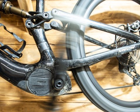

  3. redman:
    il fatto è che avinox ha sempre dichiarato di utilizzare accelerometro e giroscopio nel suo software
    Ma pensa un po'... a forza di focalizzare l'attenzione sulla ruota fonica, almeno qui sul forum, non è stato dato il giusto risalto all'integrazione con il sensore IMU.
