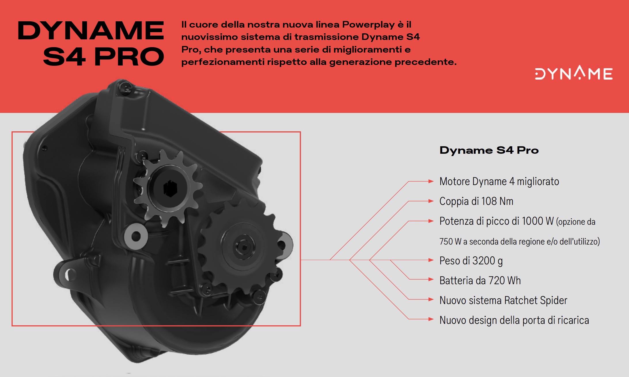

Rocky Mountain presenta la nuova Altitude PP3, con motore Dyname 4 con coppia di 108 Nm, potenza massima di 1.000 watt, 170/160mm di escursione e ruote da 29 pollici.

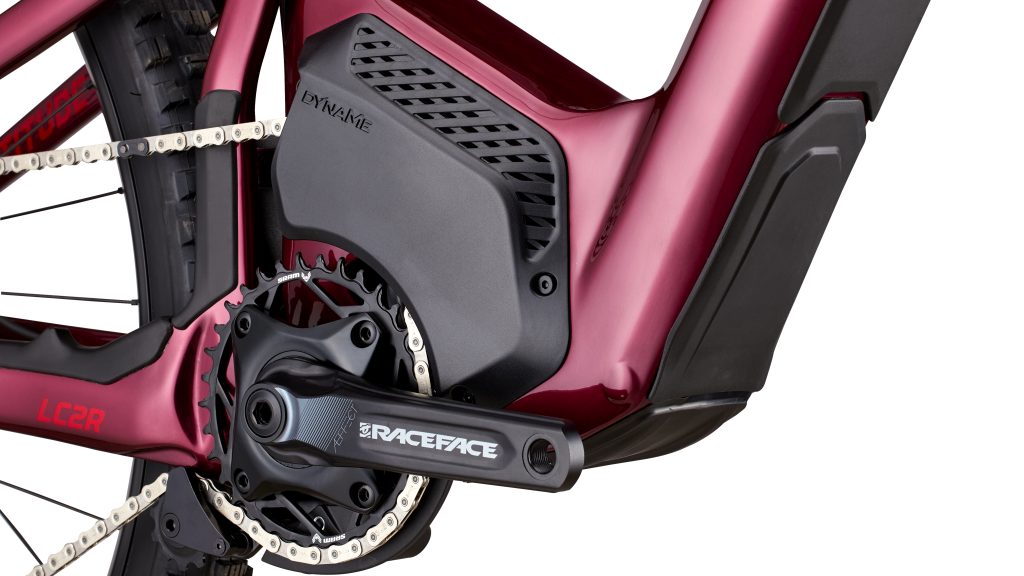

[Comunicato stampa] Abbinando la leggendaria sospensione LC2R™ e la geometria della piattaforma Altitude al nostro sistema di trazione Dyname™ S4 Pro di ultima generazione, abbiamo creato una e-bike che amplifica la tua esperienza di guida. Ancora il sistema più naturale, intuitivo e potente che abbiamo mai costruito, Dyname S4 Pro eroga potenza esattamente quando ne hai bisogno, permettendoti di rimanere completamente connesso al sentiero. Una bici che trasforma lo sforzo in accelerazione e le giornate in giri infiniti.

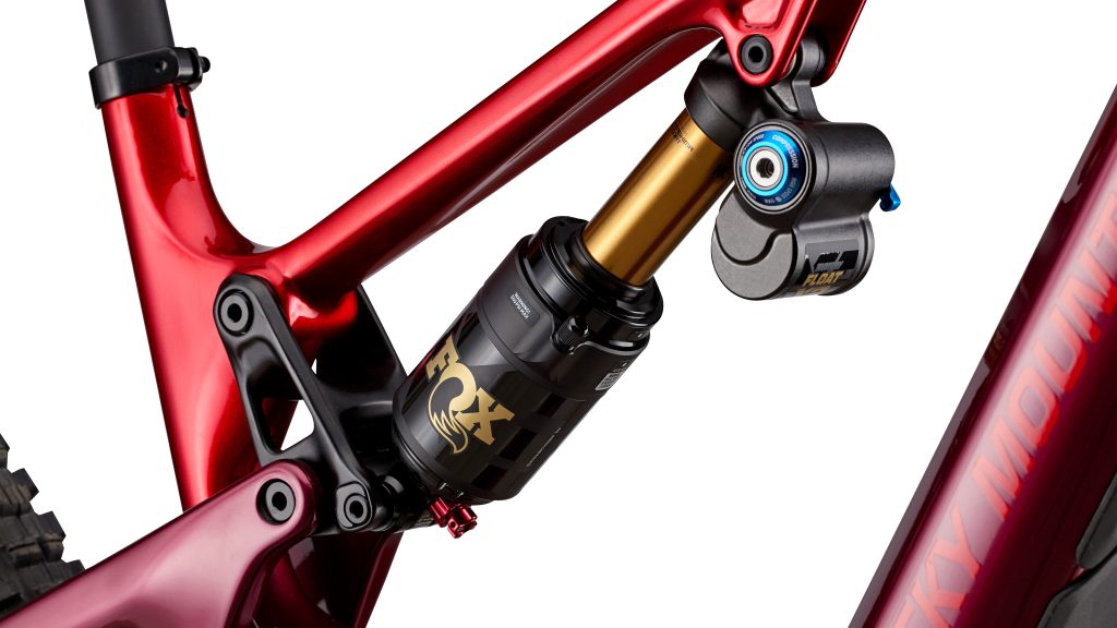

Abbiamo preso ciò che abbiamo imparato dall’Altitude e l’abbiamo applicato alla nuova Altitude Powerplay. Sensazione di maggiore sostegno, minore progressione alla fine della corsa. Triangolo posteriore più rigido grazie a due link corti. LC2R (Low Centre Counter Rotating) offre caratteristiche di guida che bilanciano le variabili della sospensione, per ottenere la leggendaria sensazione di guida Rocky Mountain che i rider hanno imparato ad amare. La combinazione di un mix ottimizzato di anti-squat con una curva di progressione efficiente e sostenuta, ma allo stesso tempo reattiva, fluida e silenziosa, offre la massima trazione, comfort e prestazioni.
Rocky Mountain Altitude PP3
La sua curva di progressione finemente messa a punto e la massa della sospensione concentrata le consentono di gestire efficacemente i dossi, mantenendo la ruota posteriore incollata al terreno in fase di accelerazione. Il perno principale, posizionato in modo concentrico rispetto al movimento centrale, abbassa il baricentro garantendo una maggiore stabilità, mentre i link più corti aumentano la rigidità del triangolo posteriore. La sospensione riduce al minimo il pedal kickback e la curva di progressione è pensata per sostenere e dare confidenza.

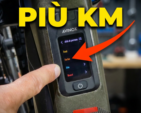

Il Jumbotron è il nostro schermo di visualizzazione, perfettamente integrato nel tubo superiore delle nostre nuove biciclette Powerplay. Visualizza informazioni chiave come velocità, durata della batteria, assistenza o cadenza ottimale in modo ben visibile davanti a te, mantenendo un cockpit ordinato. Posizionati in modo da mostrare tutti i dati e le informazioni chiave in una posizione comoda e facilmente visibile, gli schermi possono essere gestiti tramite il telecomando sul manubrio. Il nuovo telecomando è più piccolo rispetto a quelli della generazione precedente di Powerplay e dispone di 3 pulsanti che consentono di scorrere le schermate e le opzioni sul Jumbotron.
Regola l’erogazione di potenza in base alle tue esigenze con due parametri regolabili. Livello “Boost” – regola la risposta del motore alla forza esercitata dal ciclista sui pedali. Più alto è il livello di boost, minore è la potenza necessaria per spingere sui pedali. Se si riduce il boost, è richiesto uno sforzo maggiore, ma si aumenta l’autonomia della batteria.

La nostra sospensione Low Center Counter Rotating (LC2R) mira a fornire la massima trazione e il massimo comfort sui terreni più impegnativi, preferiti dai rider più aggressivi. È caratterizzata da una combinazione ottimizzata di anti-squat e curva di risposta che è efficiente e di supporto, ma allo stesso tempo morbida e silenziosa. La nostra filosofia di progettazione delle sospensioni a rotazione sincrona è incentrata su caratteristiche di guida che bilanciano le variabili cinematiche per ottenere la leggendaria sensazione di guida Rocky Mountain.

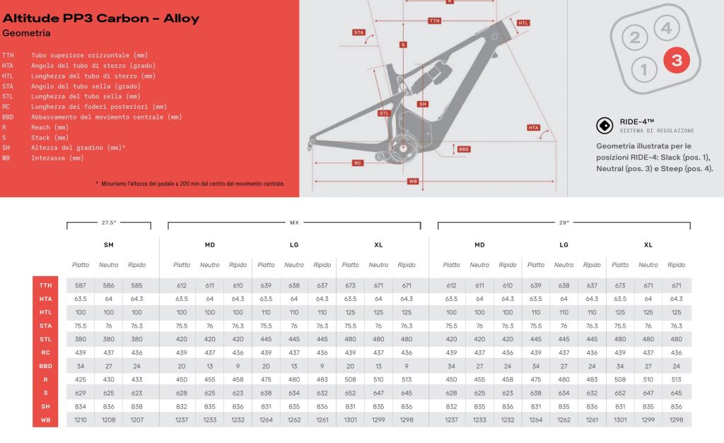

Il sistema di regolazione RIDE-4 consente ai rider di mettere a punto rapidamente la geometria con una sola chiave a brugola. Sono possibili quattro configurazioni grazie a un chip rotante su ciascun lato. I rider devono tenere presente che le posizioni RIDE-4 su questa piattaforma sono diverse rispetto alle altre.

Geometria Rocky Mountain Altitude PP3
