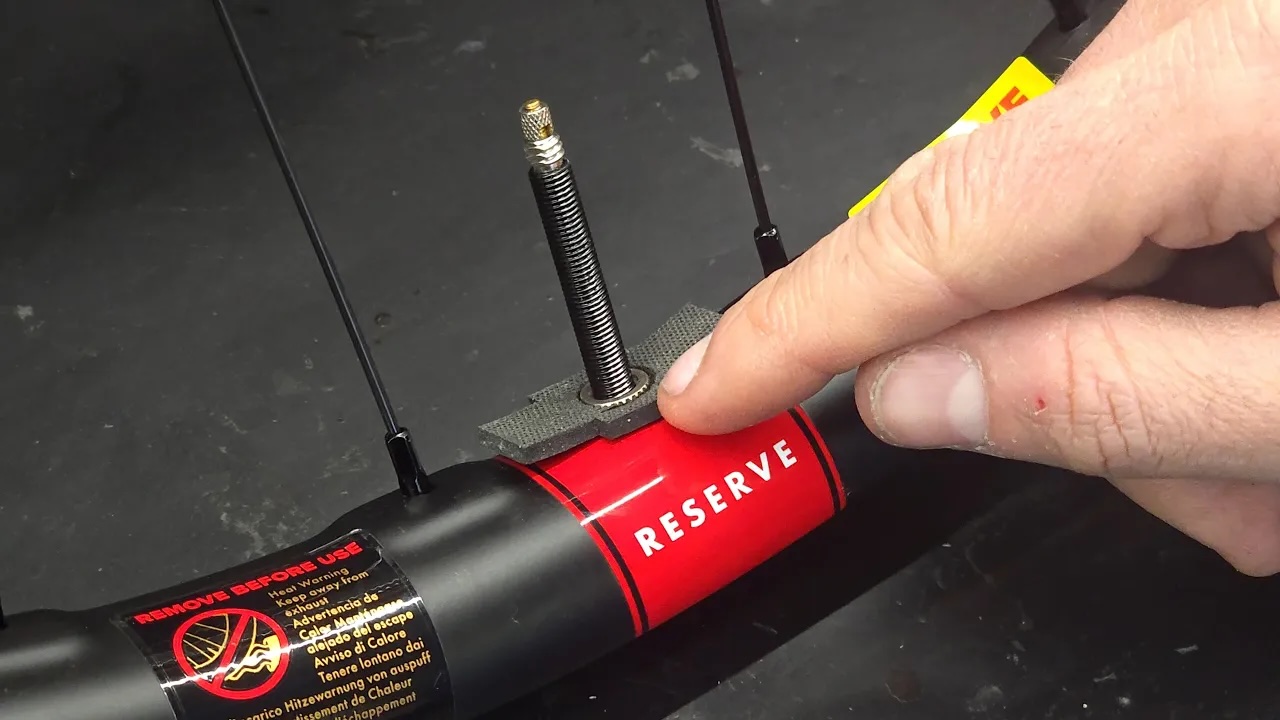

Il magnete del motore Bosch è posizionato sotto la valvola e, su alcuni cerchi, provoca dei problemi di tenuta d’aria delle gomme tubeless. Ecco come risolverli con un semplice trucco.

Quindi valvola poi la prima ghiera che blocca la valvola sul cerchio poi il magnete e poi la seconda ghiera.
La gomma secondo me non serve perché comunque il magnete va in battuta sul cerchio con i piedini e sulla ghiera al centro.
https://www.bike24.it/prodotti/570786
che viene inserita sullo stelo della valvola Presta, poi il magnete e infine la ghiera
https://www.facebook.com/polebicycles/videos/tech-thursdays-this-time-we-look-at-the-bosch-smart-system-rim-magnet-and-how-to/677293920151536/
p.s. si può montare anche sopra il magnete
