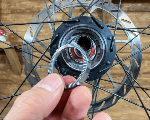

Anche i mozzi sono stati ridisegnati completamente. È stata dedicata maggiore attenzione ai cuscinetti ed alla loro capacità di resistere a spostamenti e flessioni dell’asse. Anche l’asse stesso è stato migliorato e così il corpetto.
La ruota libera è un elemento che non va trascurato. Secondo DT Swiss, per resistere alle forze applicate su di essa, la cassetta deve essere in acciaio. Anche i cricchetti sono stati cambiati e i punti di ingaggio sono 24.
Il nuovo corpetto può reggere fino a 500 Nm di coppia senza subire danni.
