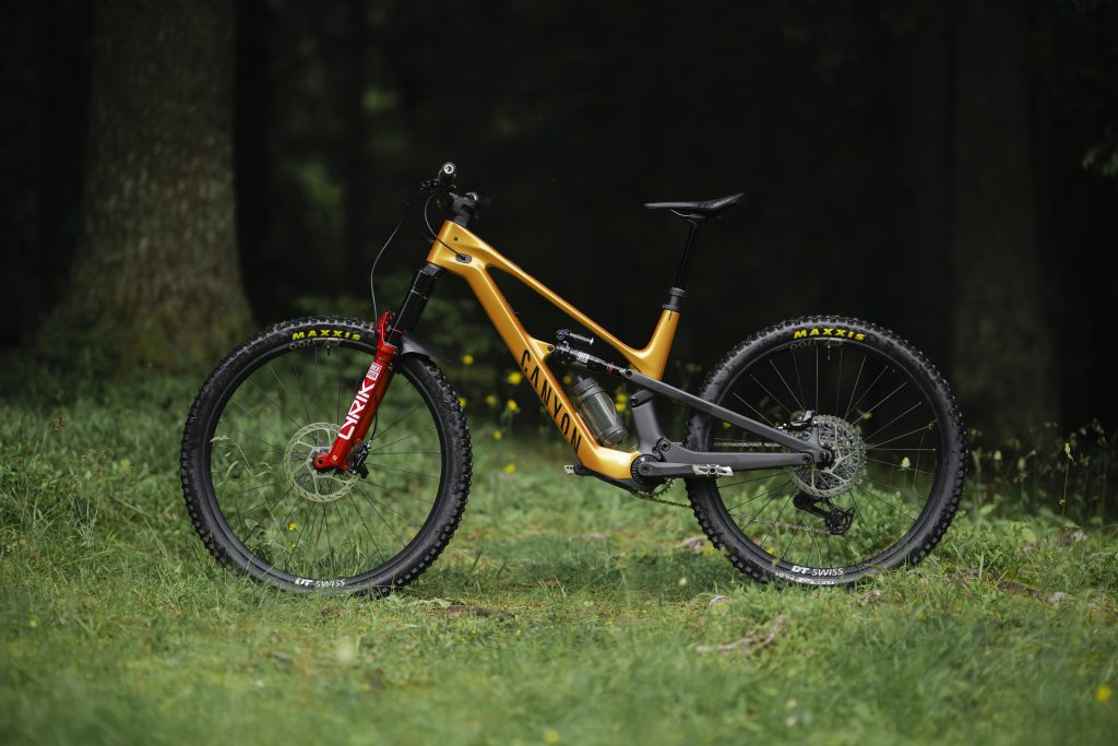

Canyon presenta la nuova Spectral:ON Fly, la versione leggera della Spectral:ON, con motore TQ e batteria da 360Wh a cui può essere aggiunto un range extender da 160Wh.
[Comunicato stampa] Il telaio in carbonio ultraleggero pesa solo 2,65 kg, mentre la bici completa pesa appena 18,2 kg (taglia M), ecco come si arriva a un feeling di guida straordinariamente agile. Ma ancora più impressionante è il fatto che questa bici sia in grado di resistere alle sollecitazioni della categoria 4E (a prova di enduro). Tutto questo si traduce in una e-MTB divertente e scattante, costruita per fare a pezzi ogni sentiero.

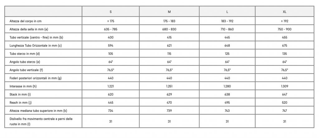

Una bicicletta polivalente e divertente deve avere una geometria all’altezza. L’angolo del tubo sterzo da 64° e il reach allungato assicurano stabilità sui trail scassati e veloci, mentre l’angolo del tubo sella da 76,5° ti permette di essere perfettamente bilanciato nelle salite più impegnative. Con la configurazione Mullet, la ruota anteriore da 29” spiana le asperità del terreno, mentre la ruota posteriore da 27.5” amplifica l’agilità.

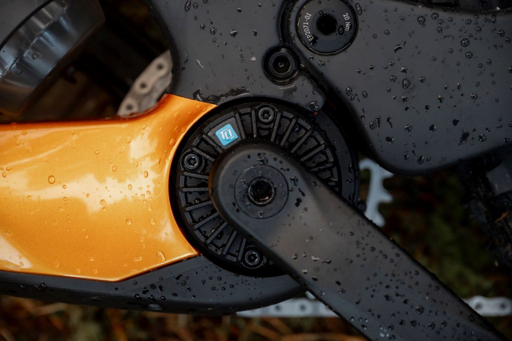

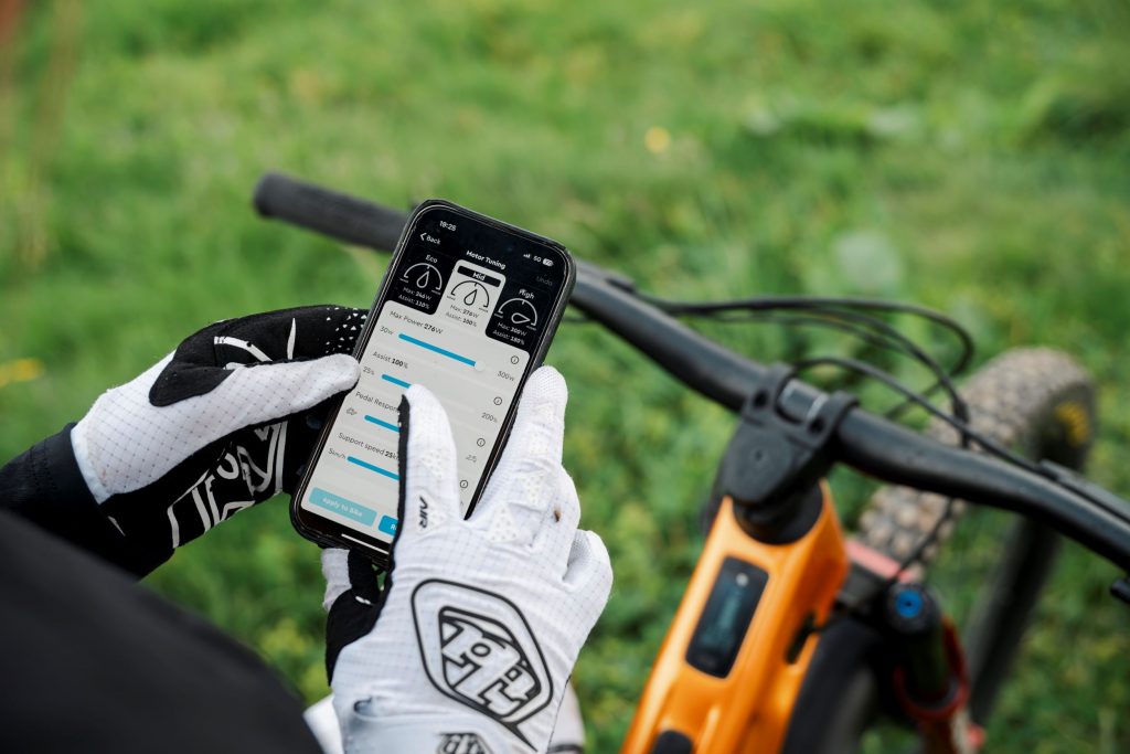

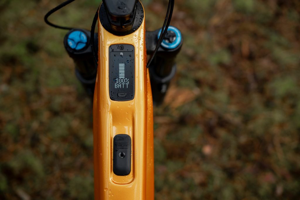

La Spectral:ONfly è alimentata dal motore TQ-HPR50, straordinariamente leggero e compatto. A differenza delle e-MTB full-power, che offrono un’assistenza sovralimentata, la piccola drive unit TQ lavora con te sulle salite (non per te). Più spingerai forte e più supporto riceverai dal motore.
Dovrai guardare due volte per accorgerti del motore. Il rivoluzionario motore HPR50 di TQ è così piccolo da stare nel palmo di una mano, eppure fornisce una spinta fluida e silenziosa che raddoppia la tua potenza di pedalata. Con un peso di 1850 g e batterie più piccole, questa configurazione pesa poco più della metà delle Drive Unit a coppia elevata.

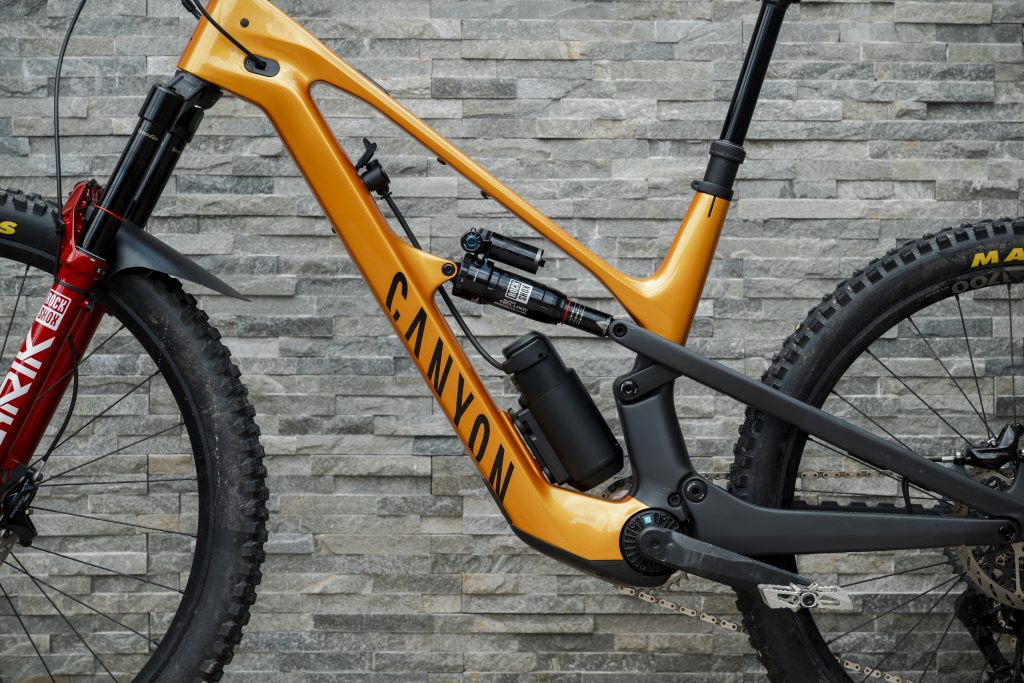

Per una ricarica semplice, la leggera batteria TQ da 360 Wh è completamente integrata all’interno del tubo obliquo della bicicletta. Ciò consente inoltre di risparmiare grammi e di distribuire perfettamente il peso. Ti preoccupa il fatto che una batteria più piccola possa accorciare la durata delle tue uscite? Ripensaci. Il motore TQ è così efficiente da permette un’autonomia fino a 70 km per carica.

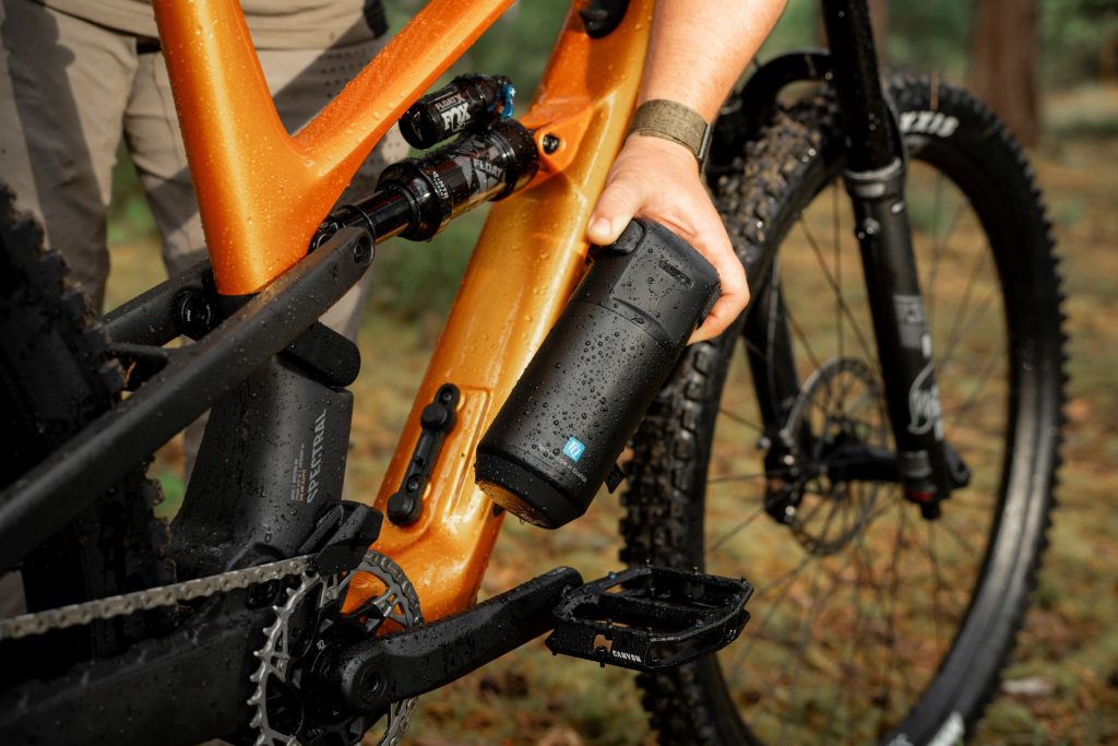

Aumenta il tuo chilometraggio del 44% con il range extender opzionale di TQ da 160 Wh. Si fissa con un semplice e sicuro supporto Fidlock, così potrai scambiare la borraccia con il range extender in un attimo. Hai bisogno di altri liquidi? La nostra enorme borraccia Fidlock da 850 ml si adatta a tutte le taglie telaio. Se invece vuoi rimanere sul classico, monta il portaborraccia tradizionale e usa la borraccia standard da 600 ml.

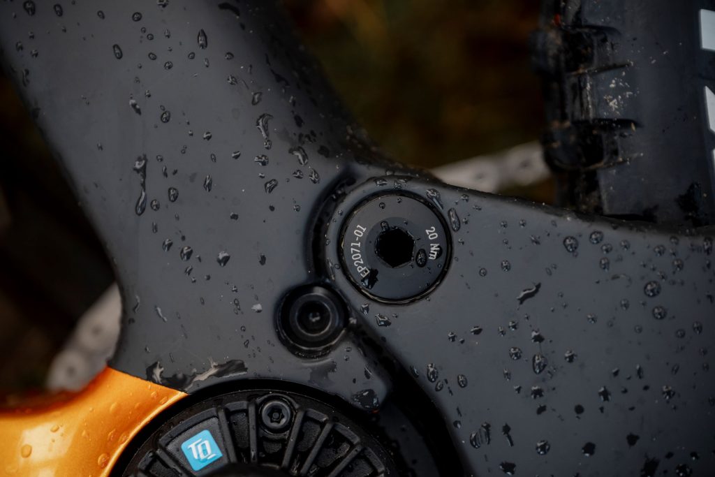

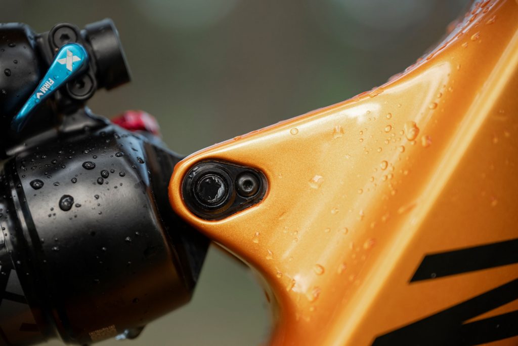

I nostri cuscinetti a doppia tenuta, applicati su tutti i punti di snodo delle sospensioni, sono in grado di contrastare l’ingresso di acqua e sporcizia, mantenendo il telaio in perfetta efficienza a lungo nel tempo. Quando arriva il momento della manutenzione, gli inserti filettati sostituibili evitano che gli incidenti meccanici e le filettature spanate distruggano il telaio.

Geometria
