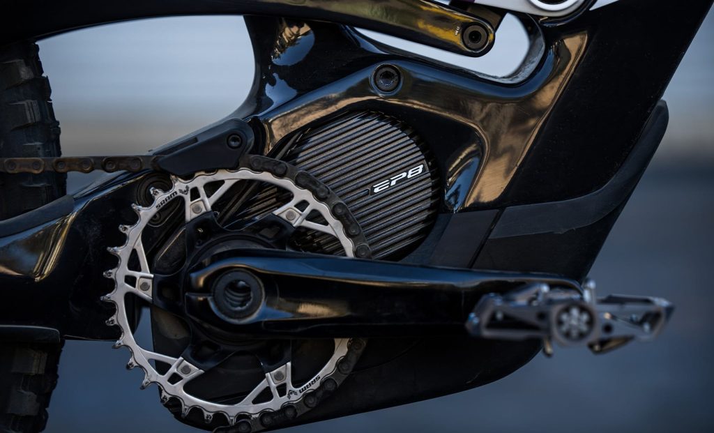

Entrambi i modelli sono equipaggiati con il motore Shimano EP801, che eroga 85 Nm di coppia e fino a 600 watt di potenza, alimentato da una nuova batteria da 800 Wh con alloggiamento in alluminio prodotta da Darfon.

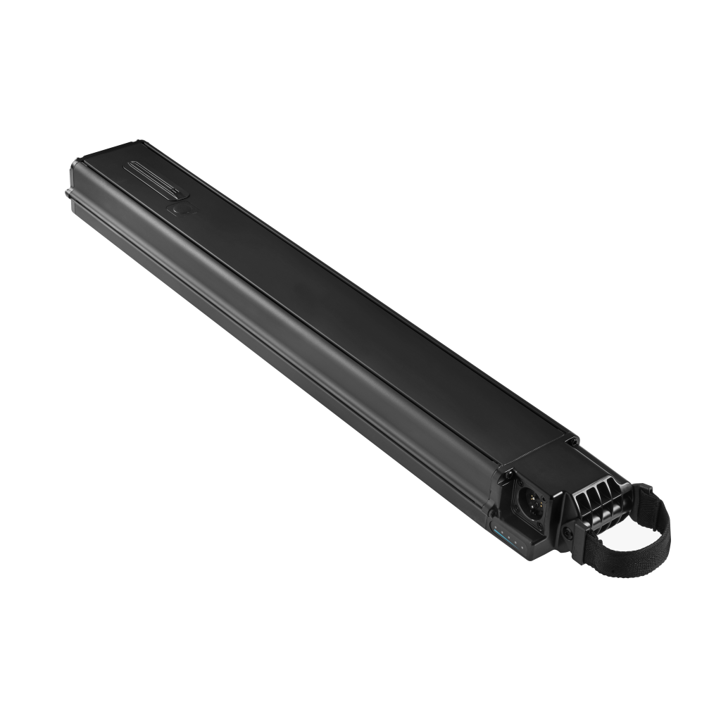

La batteria
Vediamo cosa rende questa batteria una vera riferimento di settore:
  • È una delle prime batterie sul mercato con struttura completamente in alluminio, comprensiva sia del corpo dell’alloggiamento sia dei tappi terminali, in grado di resistere anche agli utilizzi più estremi.
  • Ogni punto di interfaccia dell’alloggiamento in alluminio è ora dotato di doppia sigillatura per prevenire l’ingresso dell’acqua; inoltre, due nuove membrane interne impediscono l’accumulo di umidità e l’infiltrazione d’acqua, garantendo una protezione dalla polvere e un grado di impermeabilità IP57.
  • Certificata da SGS, uno dei principali istituti di certificazione a livello globale, questa batteria ha superato estesi test di laboratorio e sul campo contro stress meccanici, climatici e di altitudine. La sua sigillatura e costruzione la rendono estremamente robusta e durevole.
  • Utilizza la più recente cell tecnology, con maggiore efficienza grazie a celle da 5,6 Ah (ampere-ora) anziché 5,0 Ah: ciò consente di utilizzare meno celle, riducendo il peso e migliorando il baricentro della bici.
  • La ricarica è ottimizzata grazie alla comunicazione CAN del caricatore, che consente di raggiungere rapidamente l’80% e di ricaricare il restante 20% in modo ottimale in base all’utilizzo. Questa ricarica intelligente è più veloce rispetto alle batterie della generazione precedente: l’80% viene raggiunto in 2 ore, mentre una ricarica completa della batteria da 800 Wh richiede ora 5 ore.
  • In termini di peso, la nuova batteria in alluminio da 800 Wh è più leggera di 150 g rispetto alla precedente versione da 900 Wh.
  • Con una capacità di 800 Wh, questa e-MTB offre comunque un’autonomia e prestazioni elevate: fino a 85 km o 1.900 m di dislivello con una sola ricarica. In altre parole, avrai bisogno di una pausa ben prima della batteria.

    ma almeno prima di parlare provatelo lo Shimano, o perlomeno prima di scrivere....
    Provato recentemente su di una Rise ; su quel mezzo non c'è che dire il motore va più che bene , ma a livello software per il 2026 non ci siamo proprio , le impostazioni sono scarse e l'interfaccia lasciamo perdere !
    Quando spendi più di 3.000 Eur per un mezzo nuovo vuoi qualche cosa con specifiche contemporanee , attualmente l'EP8 di Shimano non lo è .
  2. Bartbike:
    PDV personalmente l'ho impostato all'acquisto della e bike con le specifiche che mi piacciono e mai più toccato... Ma va detto che io non amo i long range su strade bianche o tagliafuoco, ma l'enduro spinto, per cui per me il motore è il commuter per tornare daccapo alla salita e poco piu...
    Se un utente dice di non voler valutare uno shimano probabilmente è perchè chiede qualcosa di più al motore rispetto a un uso commuter come il tuo!
    Se per qualcuno l'esigenza è quella di salire su strada bianca o asfalto fino all'inizio del trail basta un qualsiasi motore, anche con 50Nm di coppia e 500W di potenza di picco, però tale utente (che forse e probabilmente non sa neanche cosa significhi affrontare una salita tecnica) non dovrebbe essere da riferimento per tutti dicendo che il motore che ha basta e avanza, e non mi riferisco solo a te... ultimamente è diventato uno slogan popolare
