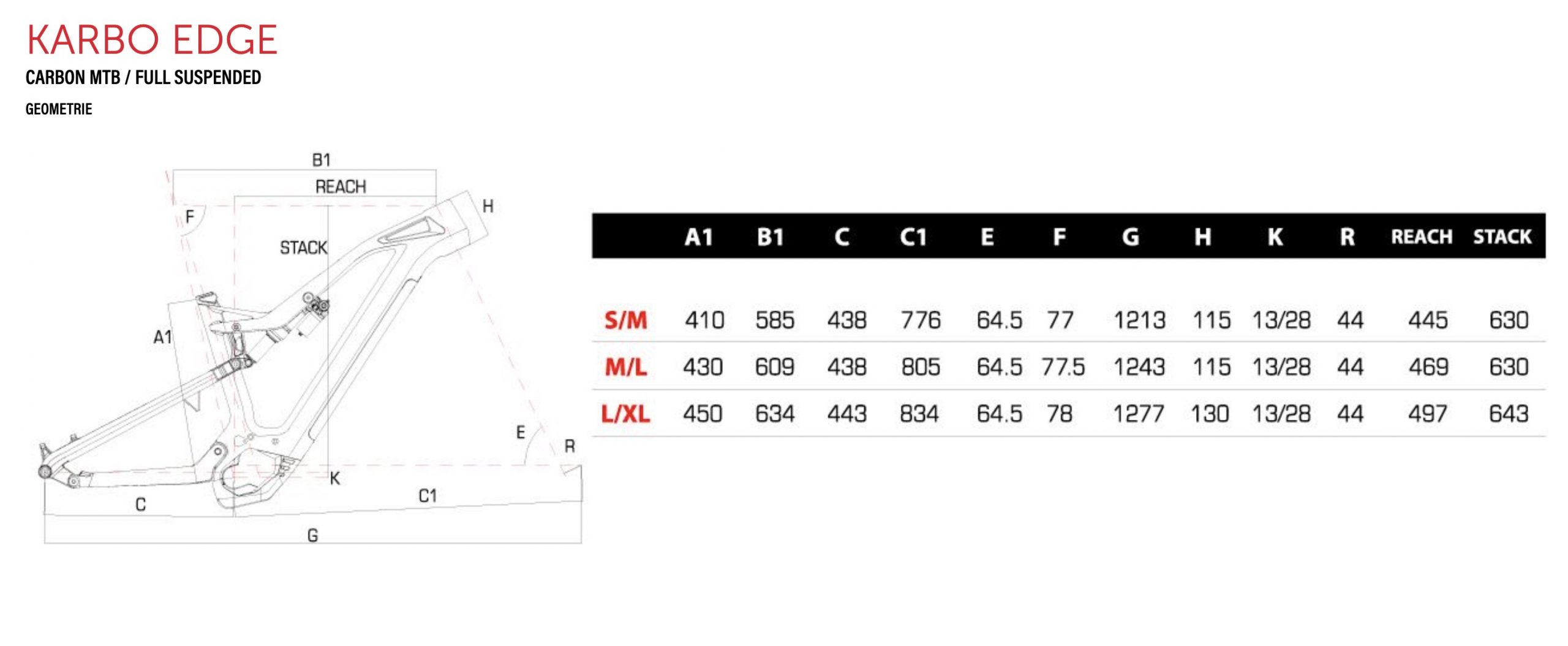

Geometria Olympia Carbo Edge
Disponibile in tre taglie, ho optato per la M/L e mi ci sono trovato bene. Sono alto 179cm e ho una distanza sella – movimento centrale di 74cm. La geometria è ben bilanciata, con un carro lungo il giusto per una ruota da 27.5″ al posteriore di modo che l’anteriore stia attaccato al terreno anche sul ripido. L’angolo sella di 77.5° aiuta in questo frangente.
Da notare che il carro diventa più lungo nella taglia L/XL.
Il design dell’Olympia Carbon Edge è accattivante anche grazie a come l’ammortizzatore posteriore è posizionato: il tubo orizzontale ha un buco in cui alloggiarlo.
