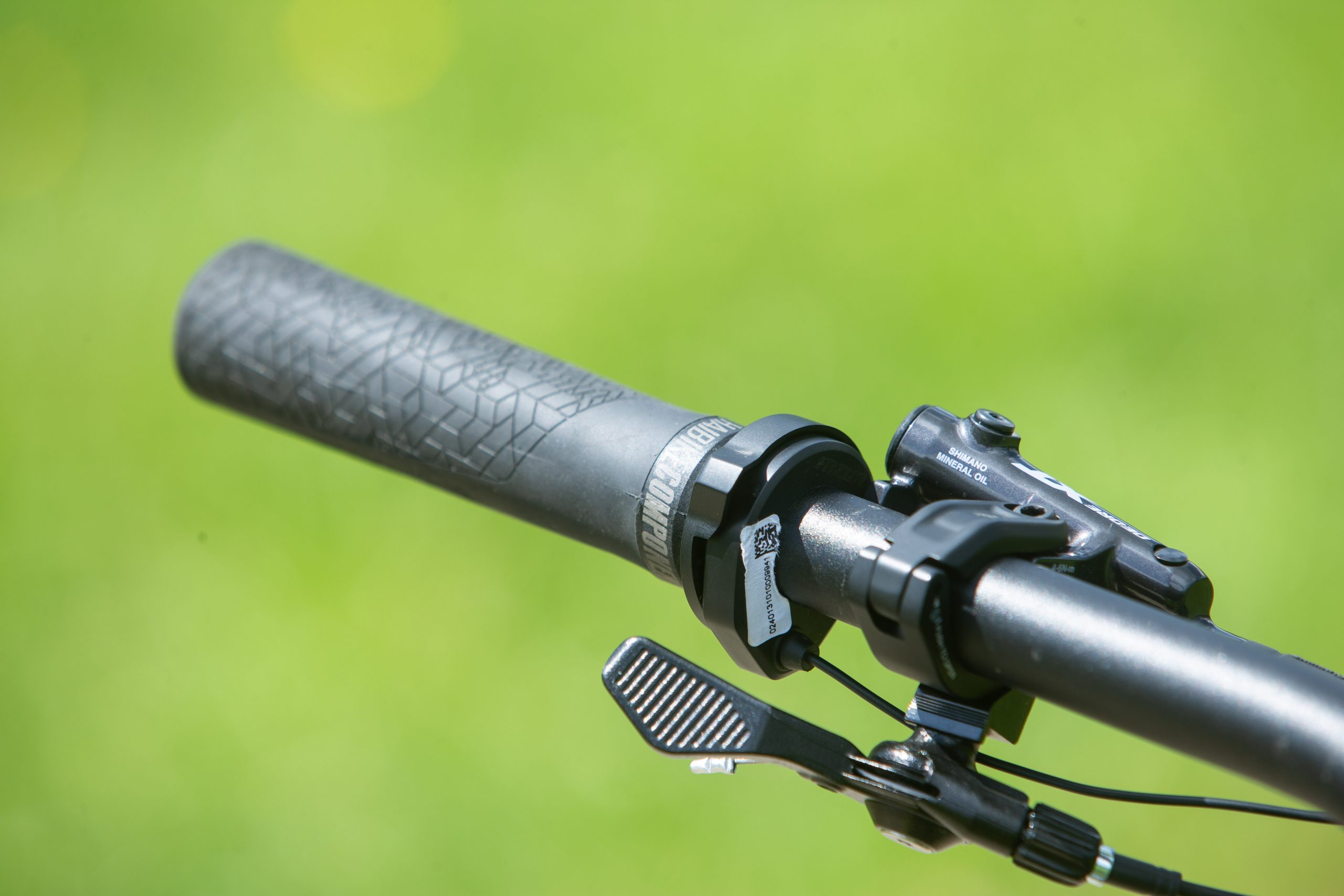

Il comando remoto ha la forma di un anello, ed è uno dei componenti che Fazua ha aggiornato nelle ultime settimane, perché prima tendeva a bloccarsi nella posizione in cui si sceglie più assistenza. Se avete comprato la bici prima di questo cambiamento, portatela dal negoziante che vi monterà il nuovo remoto.

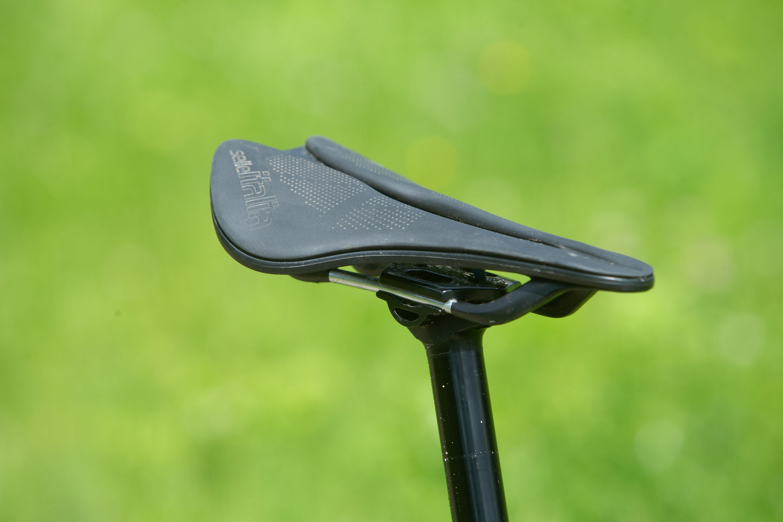

Ho apprezzato di meno questa dolorosissima sella di Selle Italia. Non solo per me, dolorosissima.

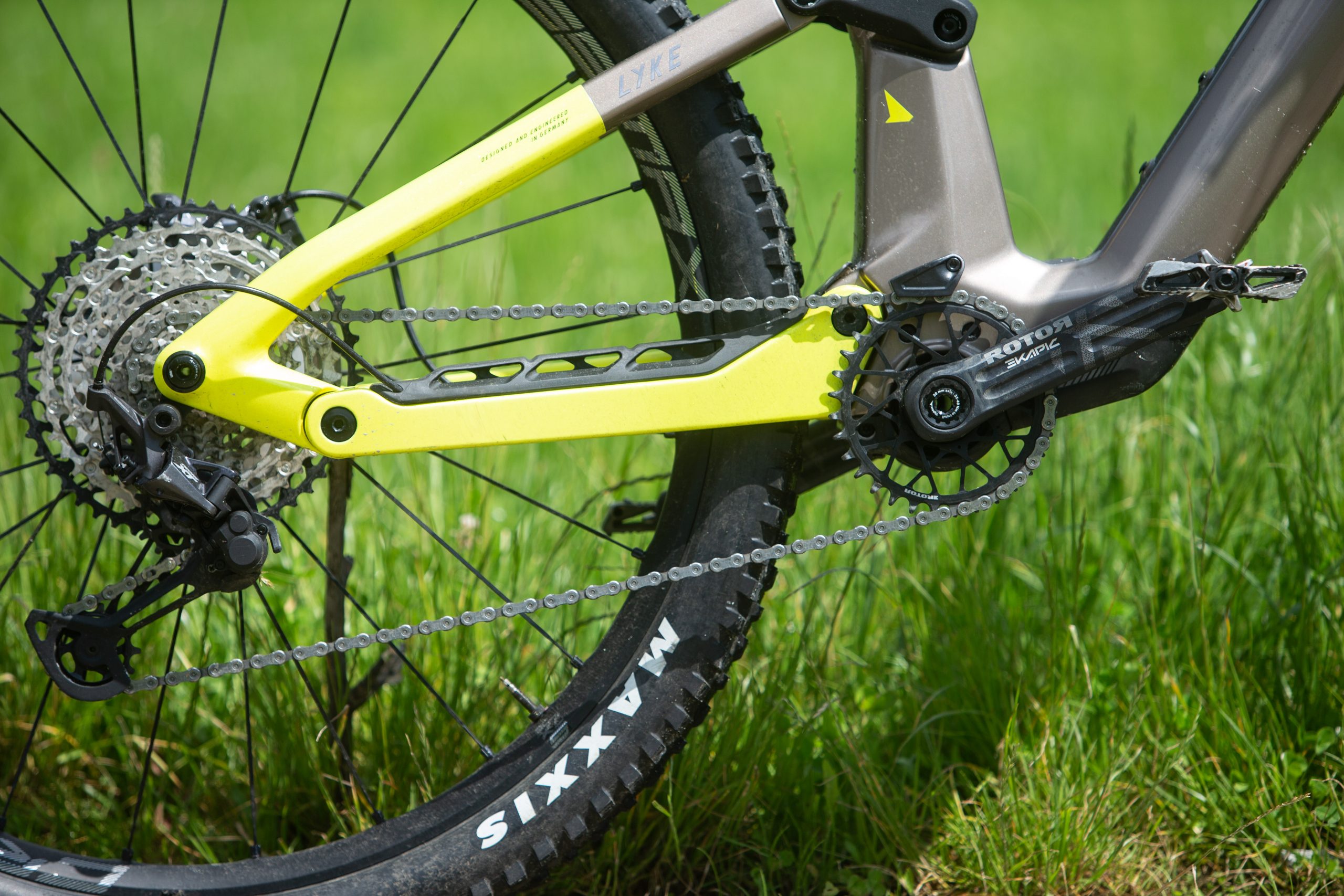

Idem per la trasmissione Shimano XT 1×12, visto che cambia molto bene sotto sforzo, una cosa molto importante sulle ebike per non rompere la catena se si cambia male.

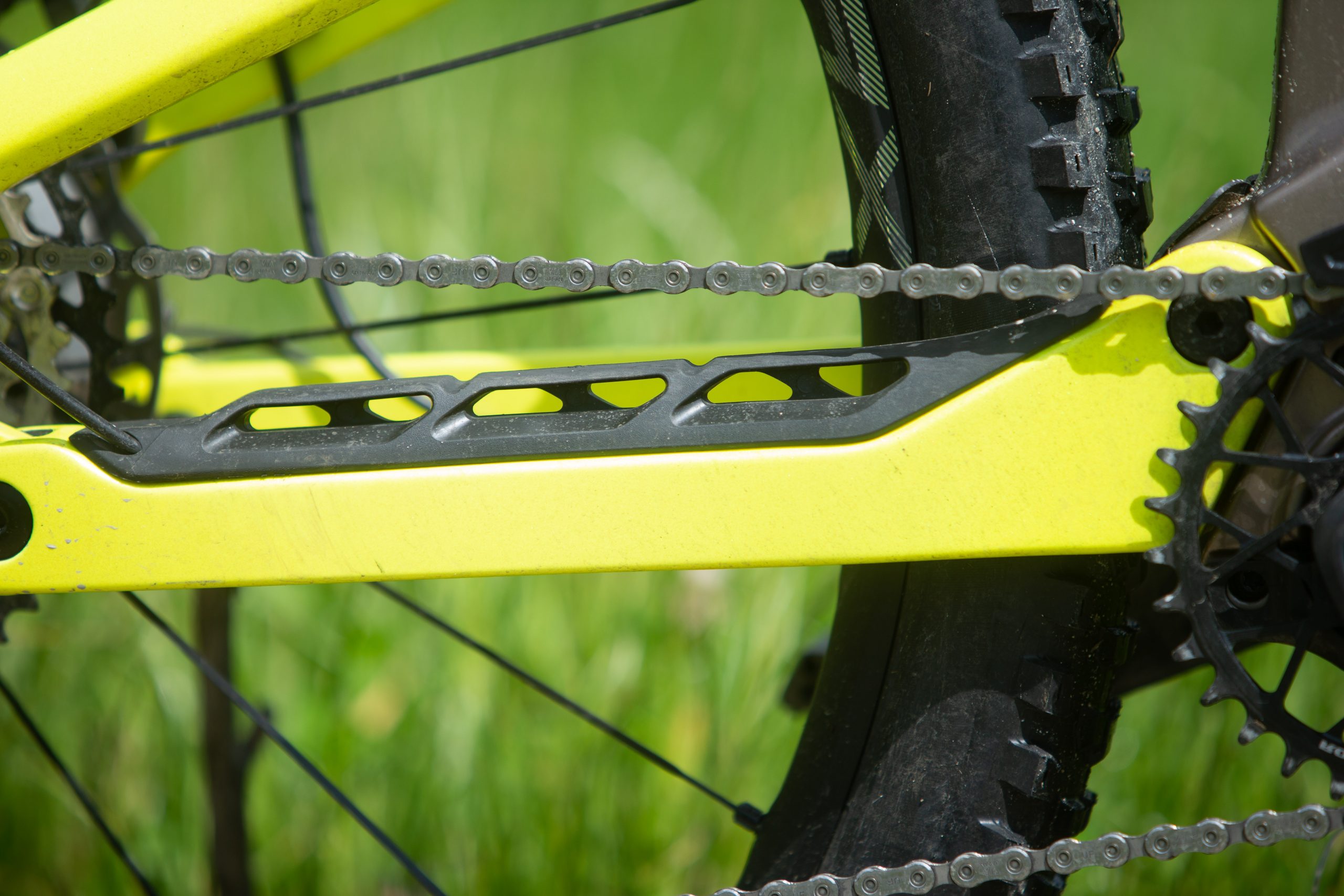

La Haibike Lyke è molto silenziosa grazie a questo batticatena che fa molto bene il suo lavoro. Anche il motore è molto silenzioso, ma per questo vi rimando, di nuovo, al video, dove trovate tutti i dettagli e il test completo.
