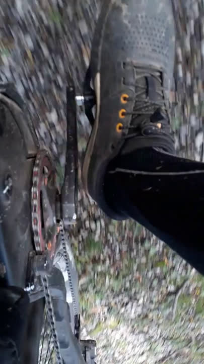

Ciao a tutti, un paio di mesi fa ho fatto revisionare il motore perché i cuscinetti si erano arrugginiti e la cinghia era prossima alla sostituzione (11.000km). Fino a qualche giorno fa tutto okay, ora sento un cigolio mentre pedalo come se due componenti strisciassero leggermente. Ho verificato che il problema si presenta solo a motore acceso e ingaggiato: sopra i 25km/h o a motore spento il rumore non si presenta. Girando le pedivelle all’indietro non ci sono blocchi o freni particolari. Chi di voi ha revisionato il motore ha avuto problemi simili?

No no tutta un altra cosa il mio. Presente quando sulle muscolari toccava il deragliatore anteriore? Ecco ma solo in un punto o due della pedalata. Ovviamente poi usandola peggiora ...
