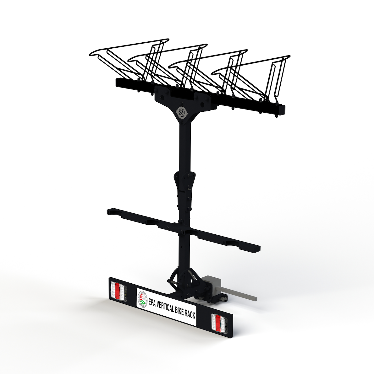

Il problema della larghezza della bici è probabilmente destinato a peggiorare sempre più, almeno sulle taglie grandi.
Da questo punto di vista la vera sfiga è non avere i sistemi verticali https://www.twowheelingtots.com/best-vertical-bike-racks-hitch/
che usano (credo tutti) un sistema di aggancio non omologato in Europa.
Mi domandavo però se non fosse fattibile renderli compatibili con il fix4bike...e poi ho trovato questi (che nemmeno menzionano il fix4bike):
che dicono sia omologato per l'Europa, ma sono perplesso...qualcuno ne sa di più?

Io mi porrei un altro problema: carico max 150 kg, più il peso del portabici (15/20 kg), siamo a 165 Kg di carico verticale sul gancio. Il mio ne porta al max 75 kg, quindi questo oggetto mi sarebbe inutile.
Sarei al limite con 4 muscolari, ebike neanche a parlarne.
fa parte delle mie perplessità, e il loro sito non fornisce molti dettagli in generale
10.779
7.782
Canicattì
La mia
Vogliono 2.000 euro solo con bonifico... ammazza!

Se poi ti arriva dietro qualcuno e si trova davanti un groviglio del genere, facile che vada nel panico e inchiodi, non capendo se si è ribaltato qualcosa in mezzo alla strada. :)
