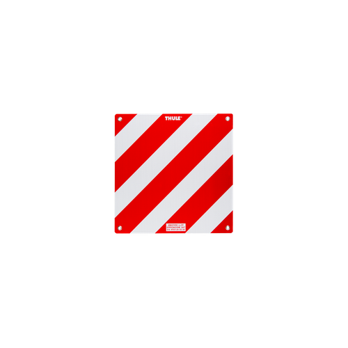

Ieri hi ricevuto la risposta dalla ditta italiana, per il cartello ordinato su Amazon. Tutti i cartelli carichi sporgenti della ditta NON sono omologati, quindi appena arriva , lo manderò indietro. Ho provveduto a cercare ed ho ordinato questo certamente più costoso, sempre su Amazon (lo cercavo in plastica e non in allUminio), questo certamente omologato. La omologazione dovrebbe essere questa "Reg. 361 R.G. 7001HID.D. 2947 18/06/2015", se c'è qualcuno che puo confermare, grazie. Screenshot (285).png
quella e' la legge di attuazione che e' stata linkata nella pagina precedente (e pure prima).
Ma il cartello sopra dovrebbe avere il suo specifico numero di omologazione assegnato dal ministero, se e' omologato.

È arrivato il cartello carichi sporgenti. In "plastica", con retro in spugna, leggerissimo. Rispetta le norme indicate nella etichetta (che conserverò). La altro rispedito. Vedi l'allegato 78886 Vedi l'allegato 78887
non vorrei fare il guastafeste, ma manca il numero di autorizzazione specifico del ministero...

Il pannello da me acquistato fax riferimento alle norme, di cui allego lo screenshot. Ho cercato di trovare qualcosa , scrivendo su Google , quello scritto sul pannello della Thuke non ho trovato nulla Screenshot_2025-05-30-09-00-53-06_40deb401b9ffe8e1df2f1cc5ba480b12.jpg Screenshot_2025-05-30-09-01-06-83_40deb401b9ffe8e1df2f1cc5ba480b12.jpg Screenshot_2025-05-30-09-04-40-72_40deb401b9ffe8e1df2f1cc5ba480b12.jpg

Il pannello da me acquistato fax riferimento alle norme, di cui allego lo screenshot. Ho cercato di trovare qualcosa , scrivendo su Google , quello scritto sul pannello della Thuke non ho trovato nulla Vedi l'allegato 78891 Vedi l'allegato 78892 Vedi l'allegato 78893
tutti i pannelli omologati per davvero hanno un numero di autorizzazione rilasciato dal ministero. Niente numero, niente omologazione, e' semplice.
Se ti dicono conforme al decreto pinco pallino, non vuol dire che il ministero l'ha autorizzato, quindi in pratica e' come girare col cartello di plastica con i 4 catadiottri che si trova a 4 euro nei ferramenta.

il tuo e' perfettamente a norma.. vedo che gli hai fatto una cornice in gommapiuma, giusto?
Se ti va di condividere che ti sei inventato, potrebbe essere utile, magari cosi' facendo inizio ad usarlo anche io ed amen...
Esatto, ma non è nulla di eclatante: tappetino da yoga della Decathlon acquistato anni fa (penso fosse questo), ritagliato un po' più grande del pannello di metallo e incollato con la colla a caldo sul retro.
Tieni conto che non l'ho mai utilizzato però, ho solo fatto delle prove statiche con cinghie e fascette, e lo tengo nell'abitacolo pronto all'uso in caso di contestazione.

Ho trovato questo sul cartello acquistato:
DICHIARAZIONE DI PRESTAZIONE: (DOP) EU N. 305/2011
L'omologazione del cartello per la circolazione in Italia l'hanno messa sopra nelle foto. La DOP che citi è cosa diversa: è la dichiarazione di prestazione per i prodotti europei. Il cartello omologato in Italia può avere quella DOP ma non basta: deve avere l'omologazione italiana (come ti hanno già spiegato). Senza non è omologato
