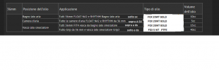

si niente di che .mi faccio anche quella della fox 32 della frontina.ovviamente dato che nn ha problemi,nn ho lavorato sullo parte superiore dello stelo destro.la rottura è che x questa fox 36 ho dovuto comprare anche olio fox 5wt PTFE che costa 25€ltr
