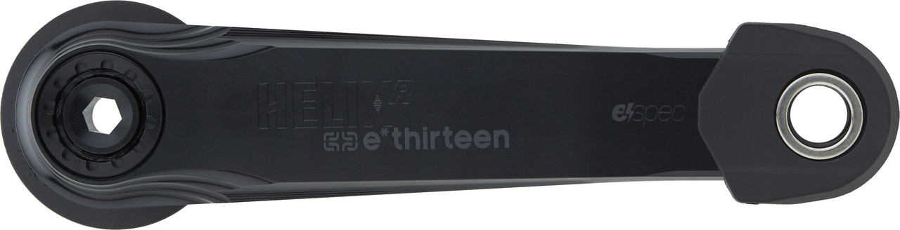

Volendo montare pedivelle di maggior qualità e minor peso mantenendo la lunghezza di 155mm cosa consigliate?
Cosa che interessa anche a Me ;)
@Moebius chiedo CORTESEMENTE di pesarle, se possibile, quando le avrà smontate così da avere un qualche riferimento iniziale...
L'aspetto è da componente "economico" ma non credo che siano dei macigni...
Per calare occorrerà sicuramente andare su pedivelle carbon...le mie ultime due bike l'avevano (Ethirteen la Crafty Praxis la TL)... Per carità bellissimi oggetti ma ogni colpo/segno era un "tuffo al cuore"...
Ho visto che Ethirteen fa sicuramente qualcosa in Alu, dall'aspetto molto più curato, Sram fa carbon solo le XX...
Praxis devo controllare..

Io ho montato queste sulla mia PL Carbon.
Pesi:
155mm: 413g
160mm: 431g
165mm: 433g
Pesi:
155mm: 413g
160mm: 431g
165mm: 433g
Viste e valutate ;)
Belle, esteticamente curate e prezzo umano, meriterebbero l'investimento anche solo per togliere le originali, sicuramente funzionalità ma troppo "cheap"...
Interessanti le "bronze" per far pendant con il KashimaCoat della mia PL Pro...

Qui disponibili se non erro:
EDIT: No, queste sono il modello con offset di 26.5 mentre Avinox sono quelle con offset 21.5. Sono fuori stock pure qui....
Forse qui sono in stock:
