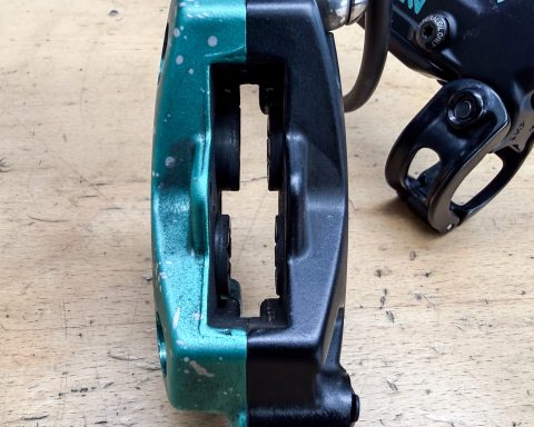

Comincio subito con il dire che i Brembo GR-Pro sono molto voluminosi, sia in termini di pompante che di pinza. Anche la leva, essendo molto lunga, ricorda quella di un freno da moto e il collarino del pompante va posizionato molto all’interno del manubrio. Non è un caso se nella foto qui sotto mi vedete con il disco in mano, stavo infatti chiedendo se il diametro minimo fosse davvero 200mm. La risposta è stata positiva: Brembo non prevede dischi da 180mm per questo impianto. Per farla breve, sono freni da Ebike (o da DH), cosa confermata dal fatto che la flotta di bici test che i bergamaschi avevano portato in Toscana al BCA prevedesse solo bici elettriche. Visto l’andamento del mercato, non si può biasimarli.
Li ho provati su una Yeti LTe insieme agli ingenieri Brembo, che mi hanno aiutato a trovare la configurazione giusta per il mio tipo di riding, in particolare il rapporto di leva, settabile su tre livelli. Sono solito usare al posteriore un disco da 180mm per riuscire a controllare meglio l’entrata in curva, senza perdere aderenza, dunque ho impostato il posteriore sul Soft e l’anteriore sul Medium, riuscendo in effetti a modulare meglio la frenata. Durante il pomeriggio ho provato poi il setting Hard all’anteriore: è vero che ci vuole meno forza per attivare il freno, è anche vero però che non è mai stata una frenata on-off.

Visto che c’erano dei dubbi sulla pinza, se fosse un pezzo unico o avesse delle viti che la tenessero insieme: ci sono delle viti, solo che la loro testa è sul lato interno, dunque non si vede quando si guarda il freno montato sulla bici dal lato opposto alla trasmissione. Lo, mi sono dimenticato di farci una foto. Da notare come il kit di spurgo sia del tutto simile proprio a quello dei Maven, con innesto pulito nella pinza e nel pompante, facilitando così l’operazione.
