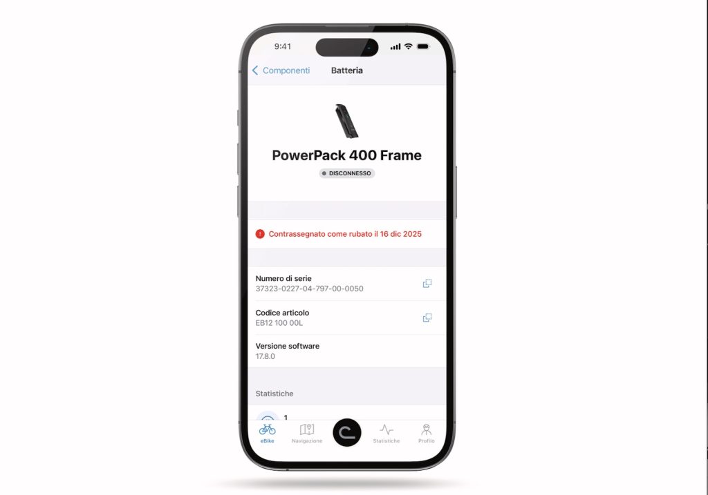

[Comunicato stampa] Il furto di un’eBike comporta rabbia, frustrazione e un danno economico. Per i ladri, invece, si tratta di un’attività redditizia finché possono rivendere le eBike rubate senza essere riconosciuti. È proprio qui che entra in gioco Bosch eBike Systems, che, in occasione del CES 2026 di Las Vegas, presenta una soluzione che aggiunge un ulteriore livello di protezione digitale da furto integrata nel sistema intelligente. In futuro, le eBike o le batterie rubate potranno essere contrassegnate come tali nell’app eBike Flow. La funzione sarà disponibile gratuitamente nell’app eBike Flow a partire da fine gennaio 2026.

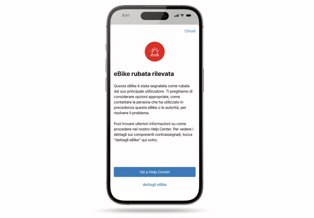

Se un’eBike o una batteria viene contrassegnata come rubata, è visibile nell’intero ecosistema digitale di Bosch eBike Systems. Questo rende la rivendita molto più difficile e aumenta le possibilità di riavere la propria eBike: gli acquirenti dell’usato, i rivenditori specializzati e le autorità ricevono un avviso quando tentano di connettersi all’eBike tramite l’app eBike Flow, grazie ai numeri di serie dei componenti contrassegnati come rubati. Inoltre, la connessione con l’app eBike Flow viene bloccata in modo permanente: non è più possibile ricevere gli aggiornamenti over-the-air o selezionare le impostazioni personalizzate delle modalità di marcia. Anche i rivenditori specializzati ricevono un avviso nel software di diagnostica DiagnosticTool di Bosch eBike Systems quando collegano l’eBike per la manutenzione.

Grazie al principio di assegnazione digitale del sistema intelligente, tutti i componenti di un’eBike – motore, batteria, display – sono registrati in modo univoco nel sistema e associati a un profilo utente specifico. Se l’utente contrassegna la propria eBike o batteria come rubata, questa informazione viene memorizzata in modo centralizzato e può essere consultata ovunque nell’ecosistema digitale di Bosch eBike Systems. Le app eBike Flow, DiagnosticTool e Bosch eBike Support accedono agli stessi dati. La segnalazione digitale può essere rimossa esclusivamente attraverso il profilo dell’utente registrato.
