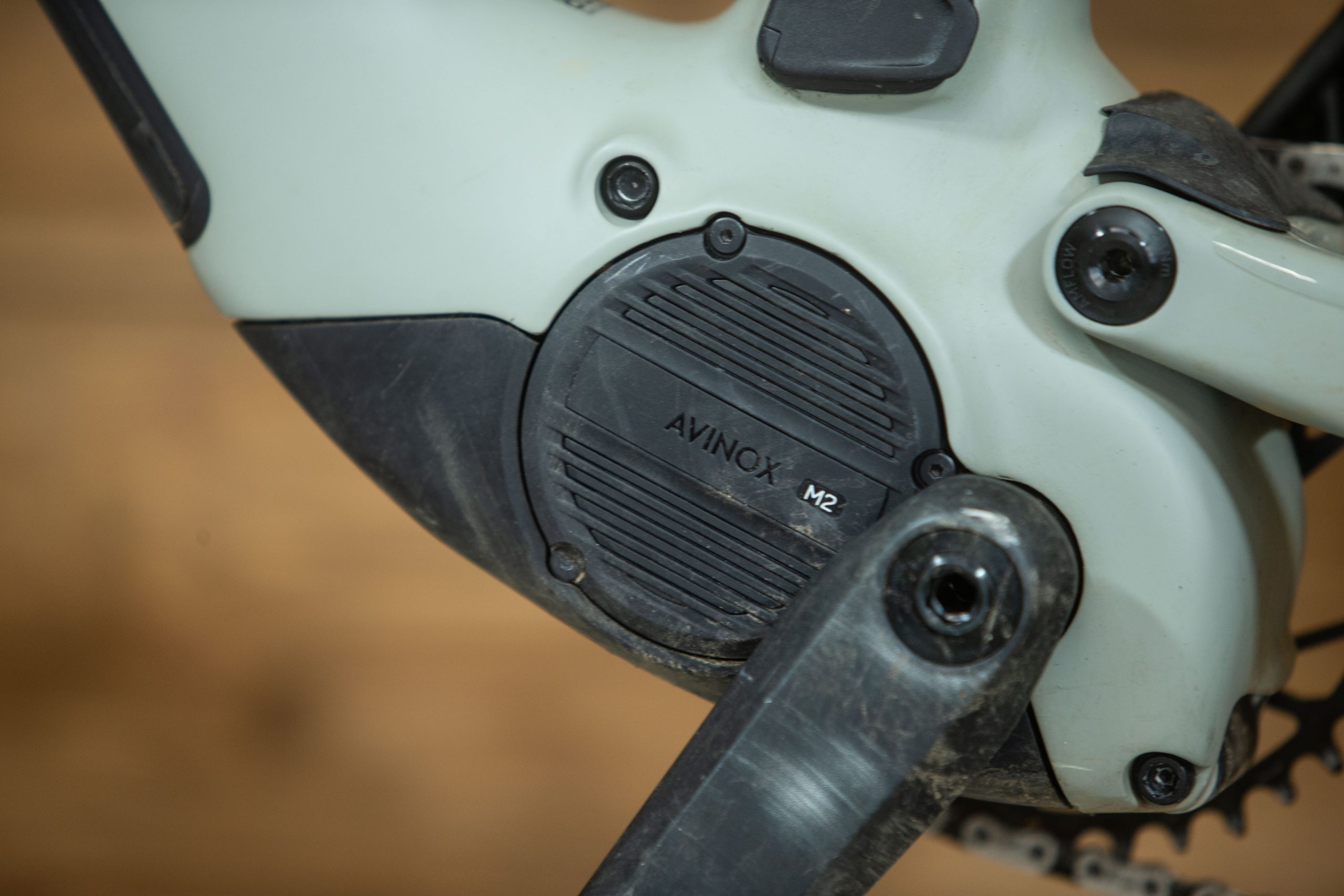

Amflow presenta la PR Carbon, una Ebike dal prezzo di 4.499€ con batteria da 800Wh estraibile e motore M2 con potenza massima di 1100 Watt e coppia massima di 110 Nm, e la PR Carbon Pro, 5.899€, batteria estraibile da 800Wh, motore M2S con poteza massima di 1500 Watt e coppia massima di 150 Nm. Entrambe hanno un telaio completamente in carbonio, 150mm di escursione al posteriore, 160mm all’anteriore.

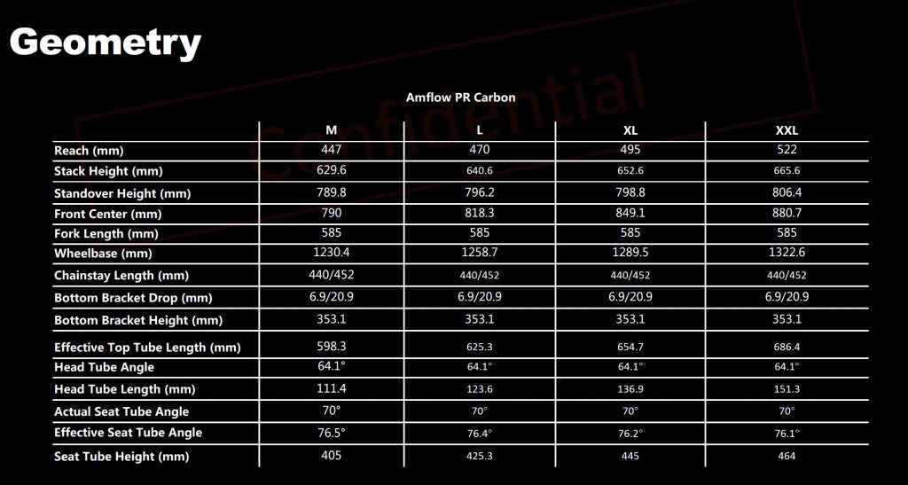

Geometria Amflow PR Carbon
Come tutte le Amflow, anche per la PR Carbon non esiste la taglia S.

    Di tutto quello che dice l'unica cosa che non mi convince è che se mette il flipchip in posizione 29" si ABBASSA il BB
    secondo me si ALZA, e anche il manuale dice +4.2mm non -
    For this reason, I chose a somewhat unconventional setup: running the stock 27.5” rear wheel, but setting the flip chip to the 29” position to lower the bike further. I also run the long chainstay setting, which contributes an additional ~3 mm drop.
    boh...
