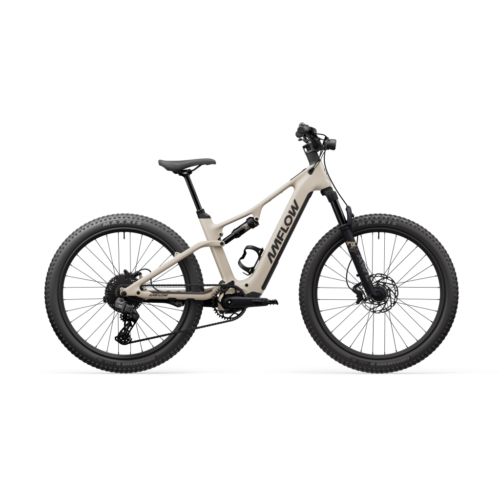

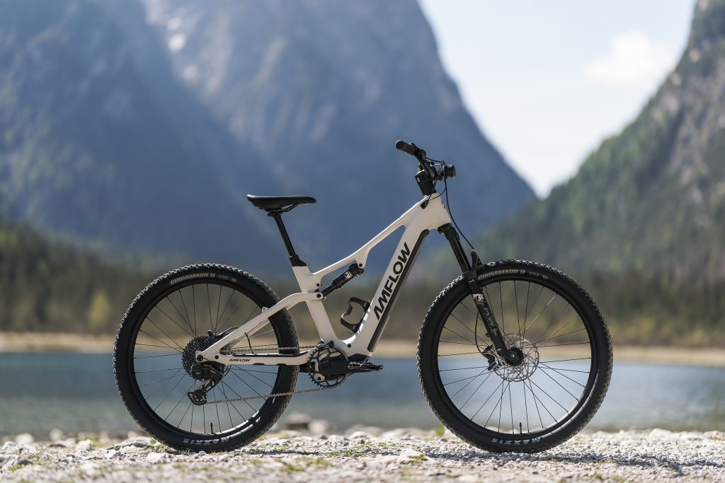

Con un peso della bicicletta completa a partire da soli 22,6 kg¹, Amflow TL è ideale per un’ampia gamma di scenari di guida, dai sentieri di montagna alle avventure in città, fino al cicloturismo a pieno carico. Il telaio interamente in carbonio, agile e resistente, pesa 2,9 kg¹ e ha un design volto a massimizzare la manovrabilità, la praticità e il comfort di guida per ciclisti di ogni corporatura e condizione fisica.
Amflow TL Carbon
Ideato sia per i sentieri di montagna che per le strade cittadine, l’esclusivo sistema di doppia sospensione sviluppato in collaborazione con FOX assorbe le asperità del terreno, stabilizza il carico nelle uscite a pieno carico e supera radici e rocce con fluidità. Con 120 mm di escursione anteriore e 105 mm di escursione posteriore¹, le caratteristiche di ammortizzazione sono adattate alla geometria della bicicletta, alla distribuzione del peso e al carico, per garantire sostegno e risposta e far sentire il ciclista più sicuro e meno affaticato.

Per garantire un comfort e una flessibilità ancora maggiori al ciclista, la geometria della bicicletta offre:
· Angolo del tubo sterzo regolabile: l’angolo predefinito del tubo sterzo di 67° può essere ridotto di 1 grado per garantire maggiore sicurezza in discesa (in configurazione con ruote da 29 pollici)
· Diverse configurazioni della bicicletta sono possibili, tra cui 27,5″ integrale (standard), mullet, mullet inverso e 29″ integrale. Sia la ruota anteriore che quella posteriore possono essere sostituite passando da 27,5″ a 29″, consentendo di adattare la bici alle diverse esigenze del terreno.
· Altezza di scavalco e altezza sella ridotte, per salire e scendere dalla bicicletta con facilità.
· Prestazioni anti-squat pari a circa il 100%, che riducono efficacemente la perdita di energia durante la pedalata e rendono la guida più stabile

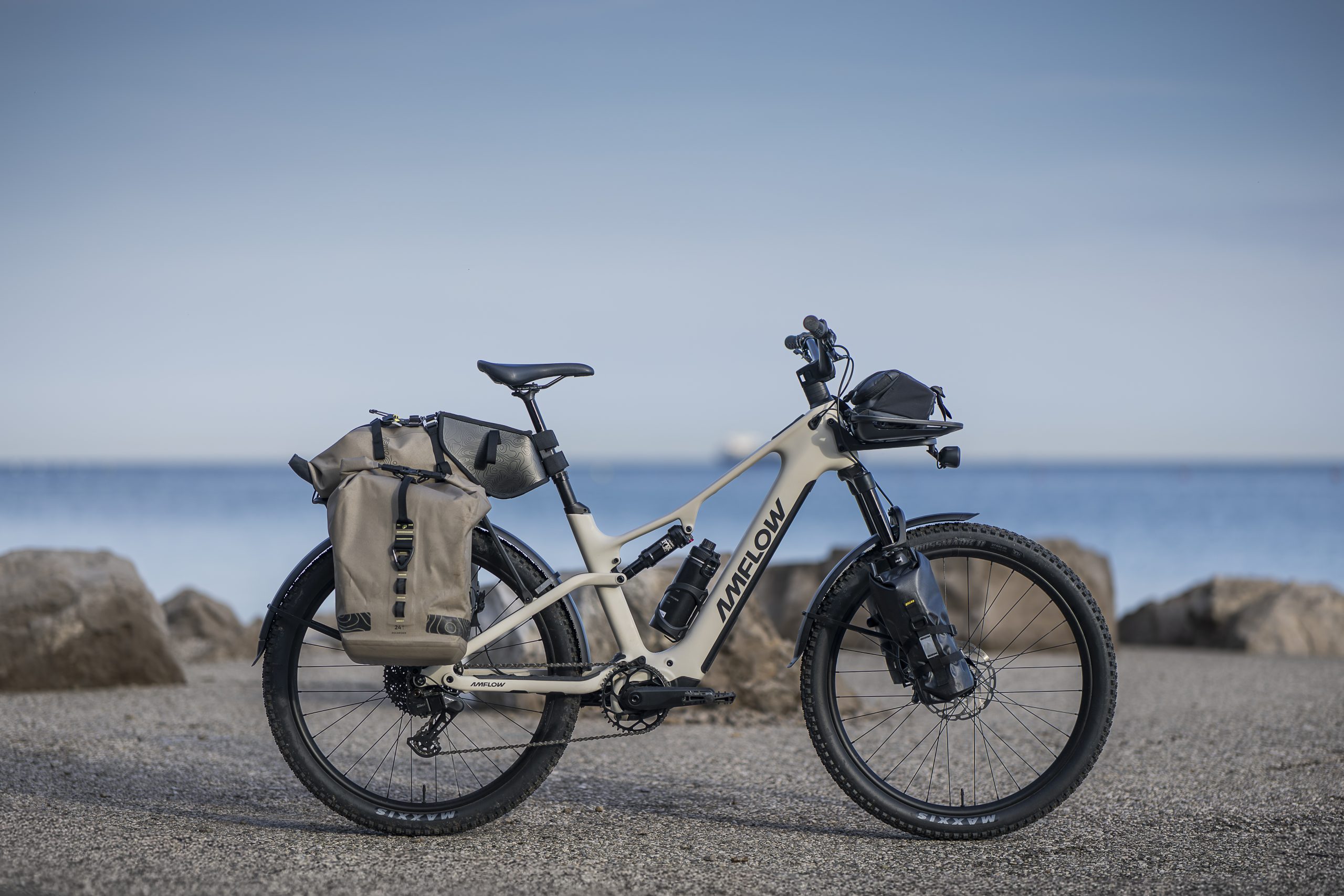

Amflow TL è dotata di serie di parafanghi anteriori e posteriori, portapacchi posteriore, portaborraccia, pedali, luce anteriore e luce posteriore, ed è predisposta per l’installazione di un portapacchi anteriore opzionale. I ciclisti possono inoltre rimuovere i portapacchi e i parafanghi per trasformare Amflow TL in una mountain bike più tradizionale per l’off-road, conforme a tutti gli standard previsti per una mountain bike, inclusa la certificazione CAT-III.
Amflow TL Carbon
Progettata per trasportare
Amflow TL Carbon supporta fino a 200 kg¹ di peso totale massimo, inclusi la bicicletta, i carichi sui portapacchi anteriore e posteriore e il ciclista. Il portapacchi anteriore può sostenere fino a 20 kg¹, mentre quello posteriore supporta fino a 27 kg¹, rendendo la bicicletta una soluzione versatile per diverse tipologie di percorso.
Per il cicloturismo su lunghe distanze, il design di montaggio modulare della bicicletta e il portapacchi posteriore compatibile con MIK HD consentono ai ciclisti di aggiungere borse laterali e un rimorchio per bicicletta.
