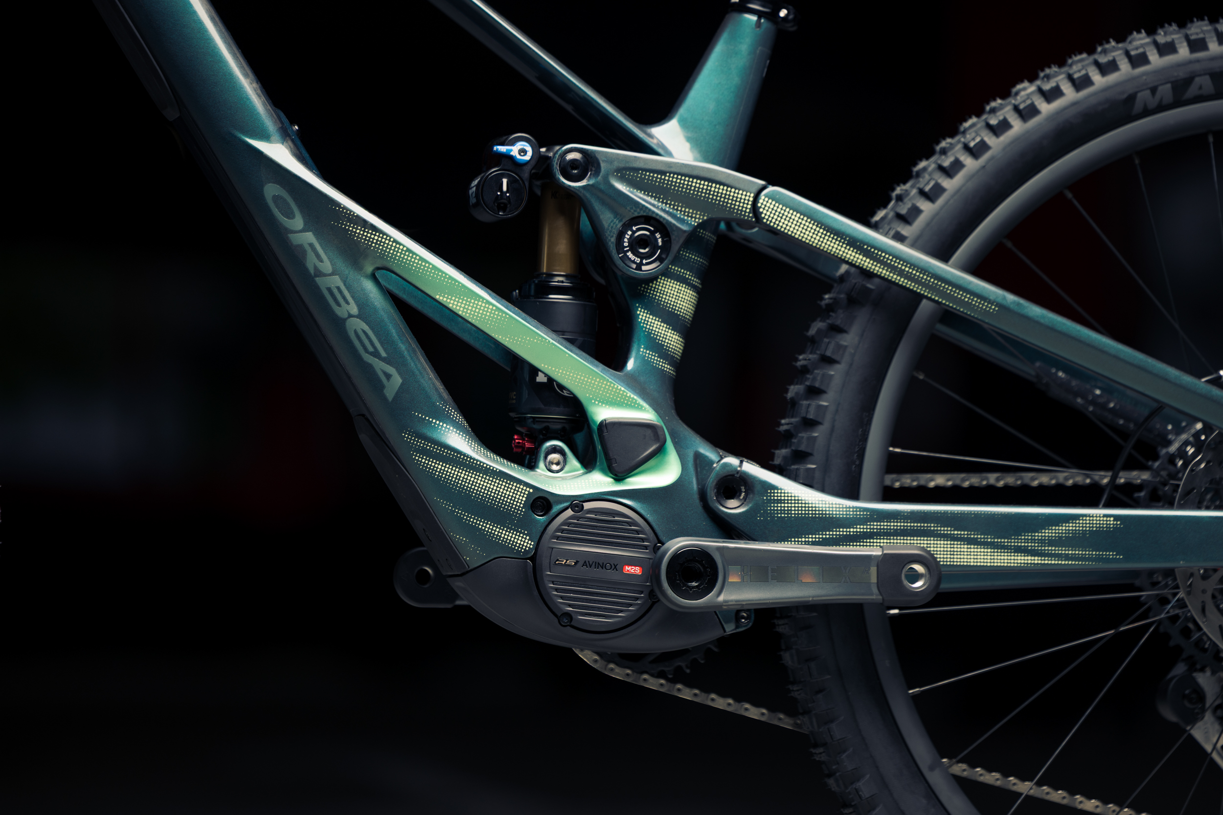

Precisione in ogni curva: cinematica Rallon e baricentro basso

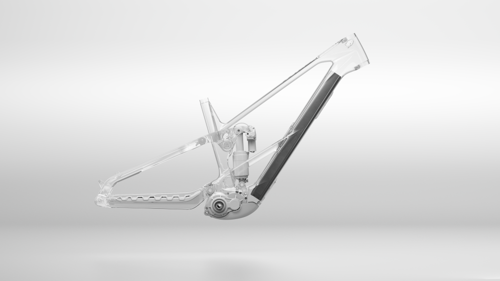

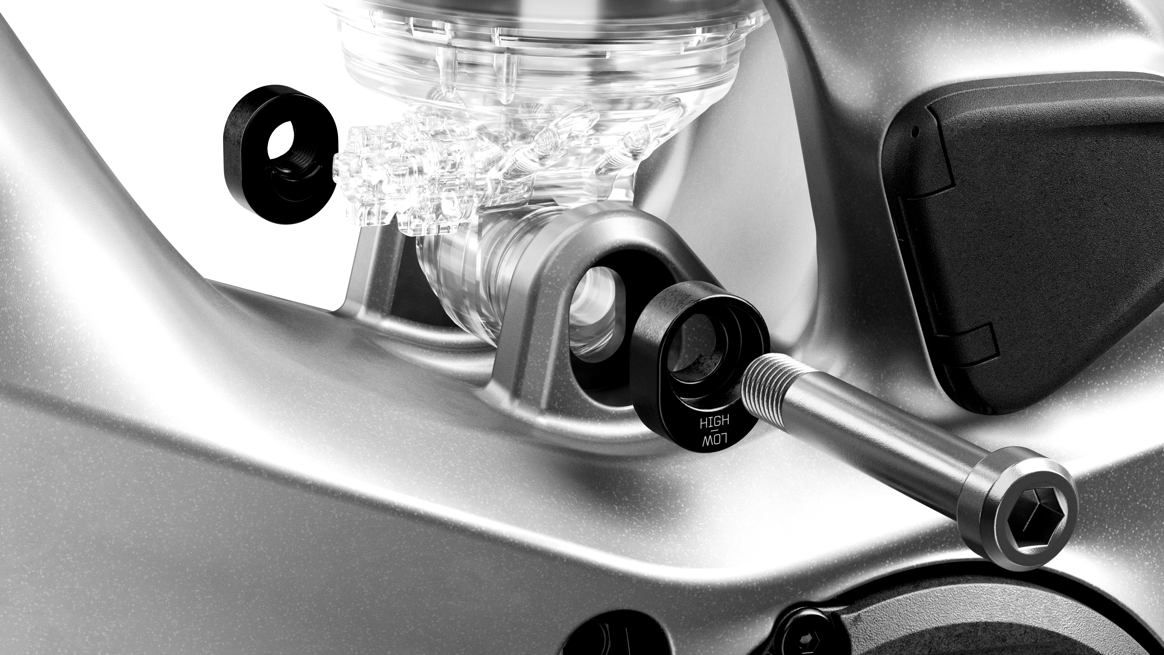

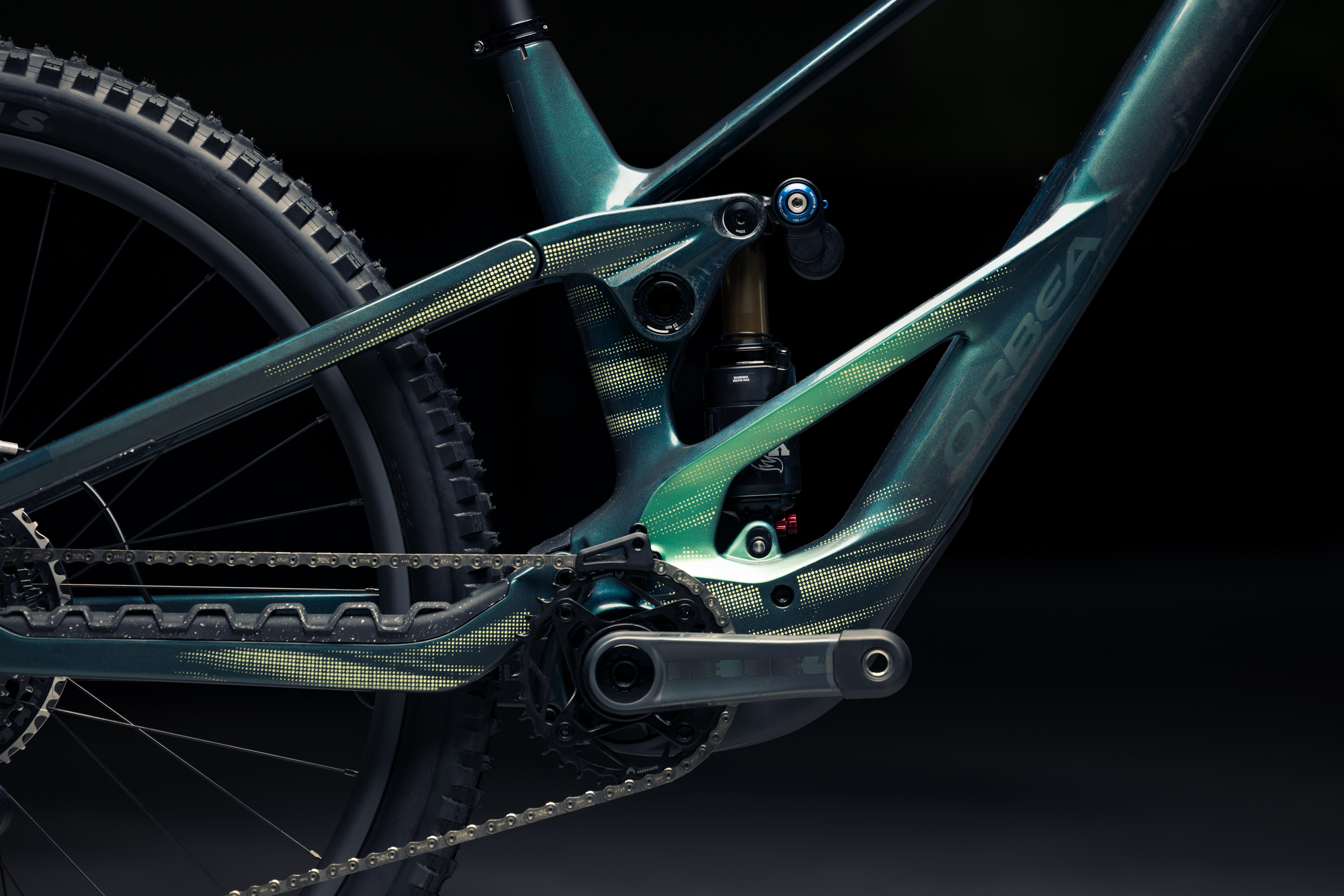

La velocità richiede stabilità. Grazie a un’attenta scelta del sistema di assistenza e all’ottimizzazione dell’area di fissaggio del motore, Orbea è riuscita ad abbassare la posizione dell’ammortizzatore, del link superiore e del tubo orizzontale. Mantenere le masse basse e centralizzate permette a Wild di restare composta quando aumentano velocità e difficoltà del terreno. Questo design massimizza inoltre lo standover, offrendo maggiore libertà di movimento e sfruttando appieno il concetto “Steep’n’Deep”, che consente l’inserimento profondo di reggisella telescopici a lunga escursione.
In discesa, Wild beneficia direttamente di tutto ciò che Orbea ha imparato nelle competizioni. Condivide la stessa cinematica attiva delle sospensioni della Rallon. Con 170 mm di escursione posteriore e una curva di progressività ottimizzata, la sospensione assorbe i terreni più sconnessi mantenendo un supporto prevedibile, riducendo il pedal kickback e massimizzando la trazione.

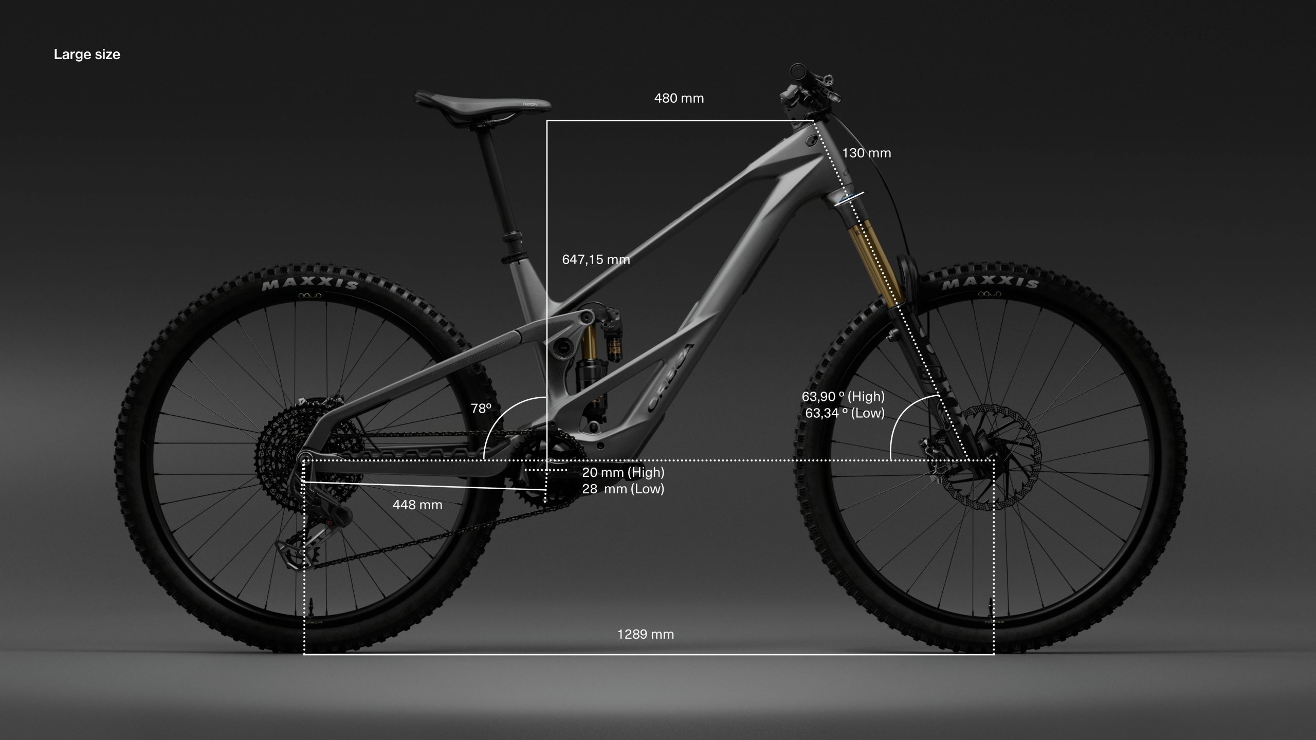

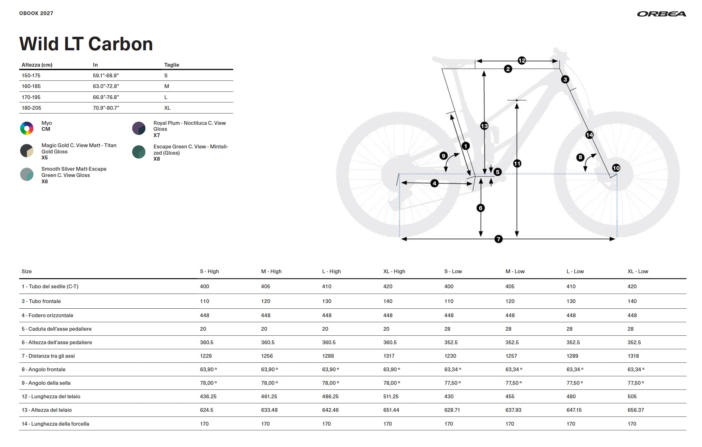

Geometria

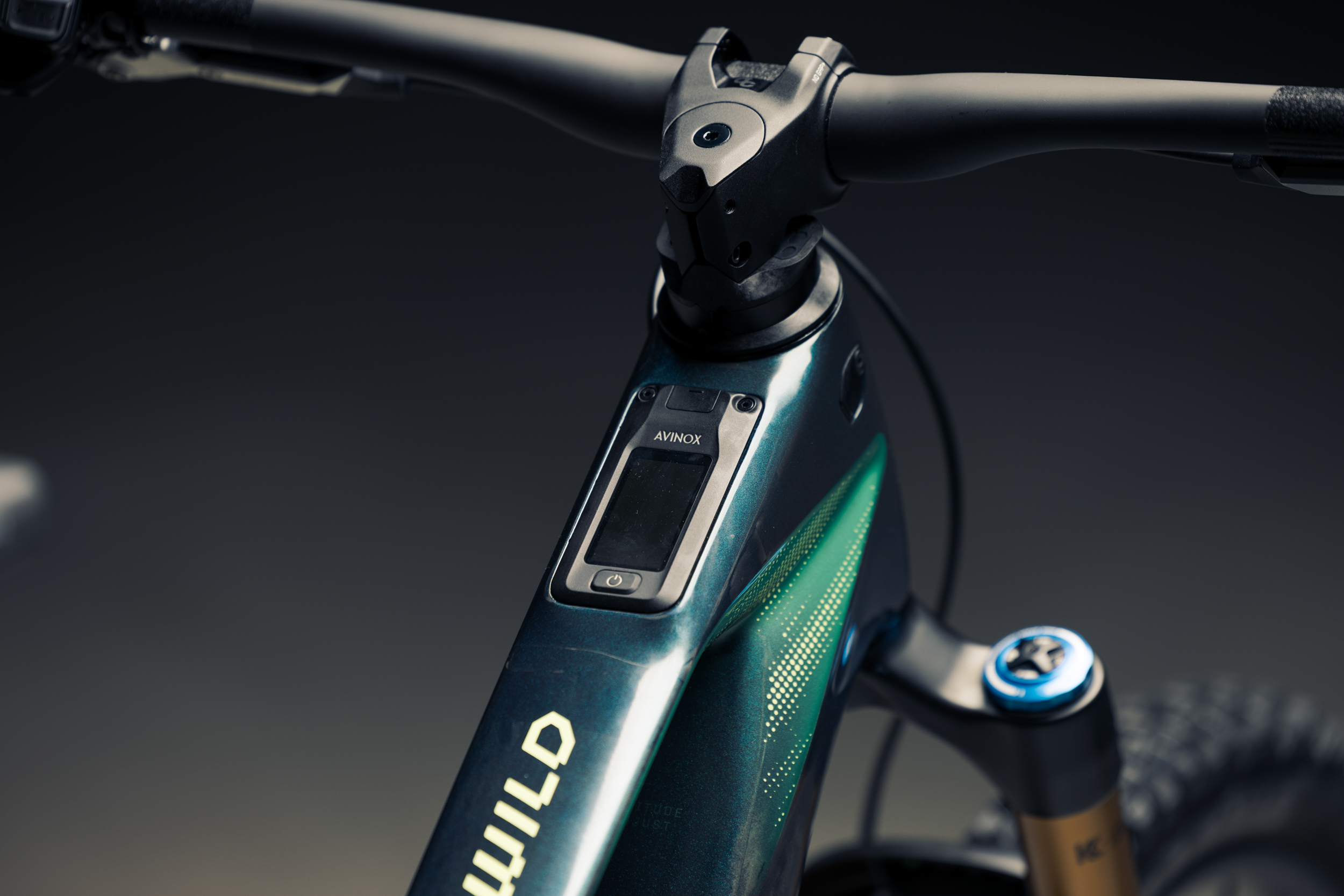

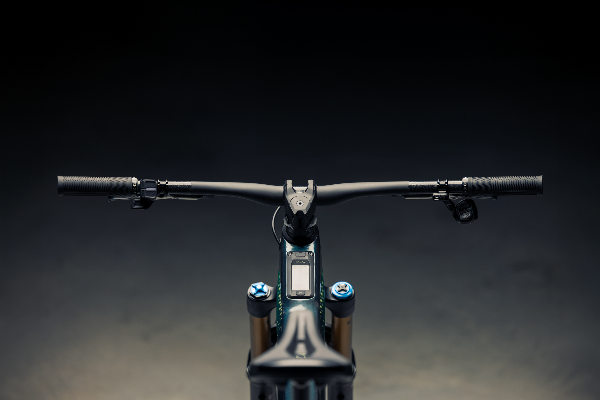

L’ecosistema RS integra in modo fluido il controllo del motore, le informazioni di guida e funzioni intelligenti avanzate. Attraverso l’ergonomico comando RS-HMI è possibile controllare direttamente dal manubrio il nuovo reggisella telescopico intelligente MC10 RS e l’ammortizzatore FOX eNeo opzionale. L’intero sistema è alimentato dalla batteria principale della bici, eliminando la necessità di ricaricare componenti separati.

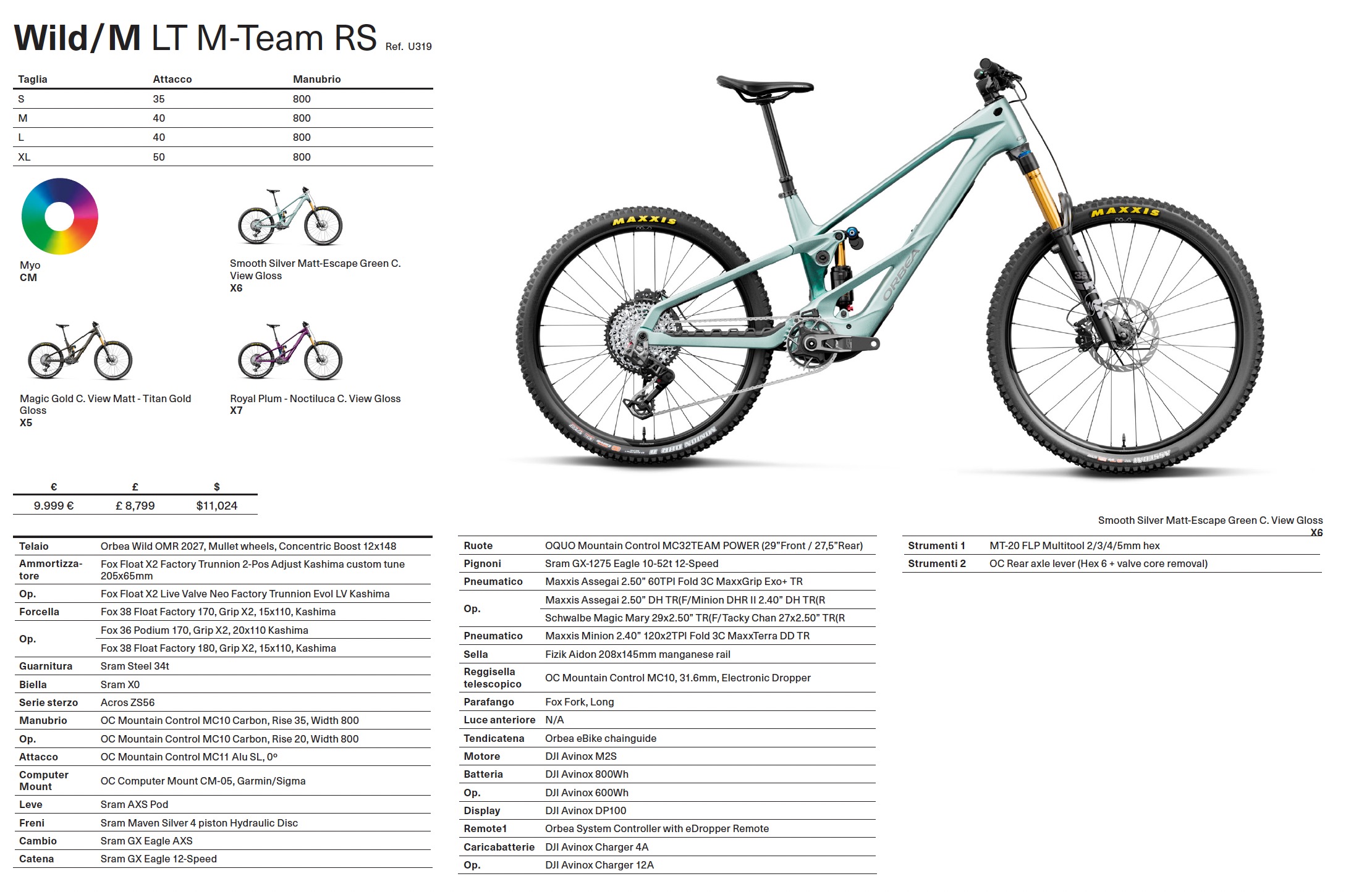

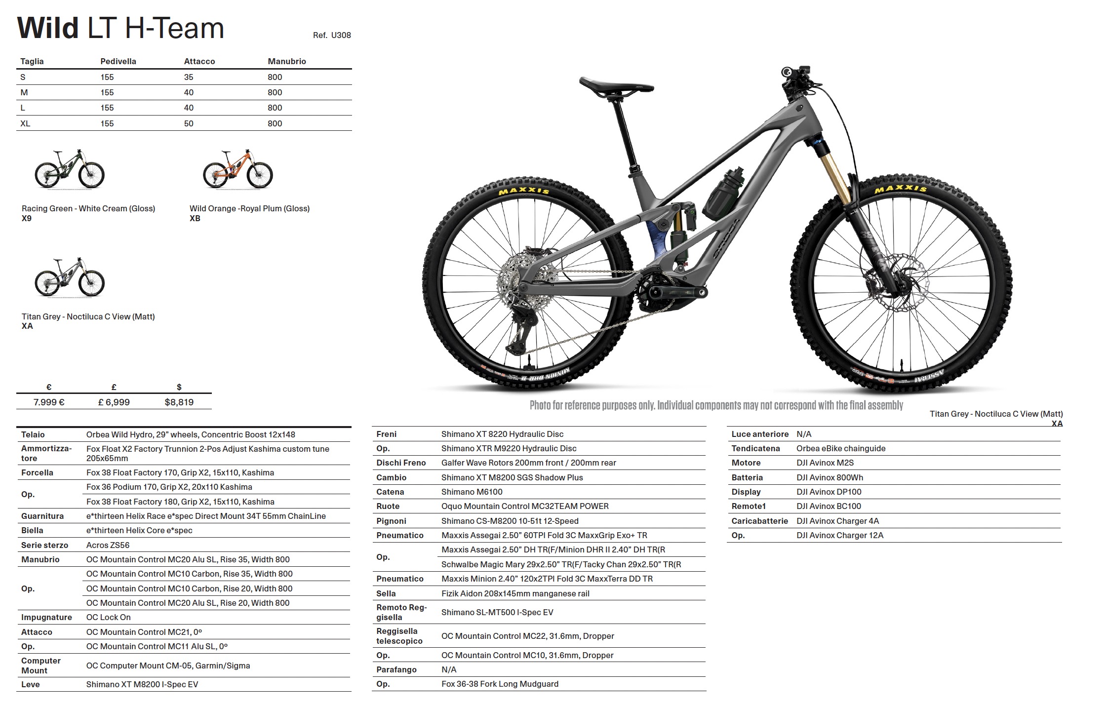

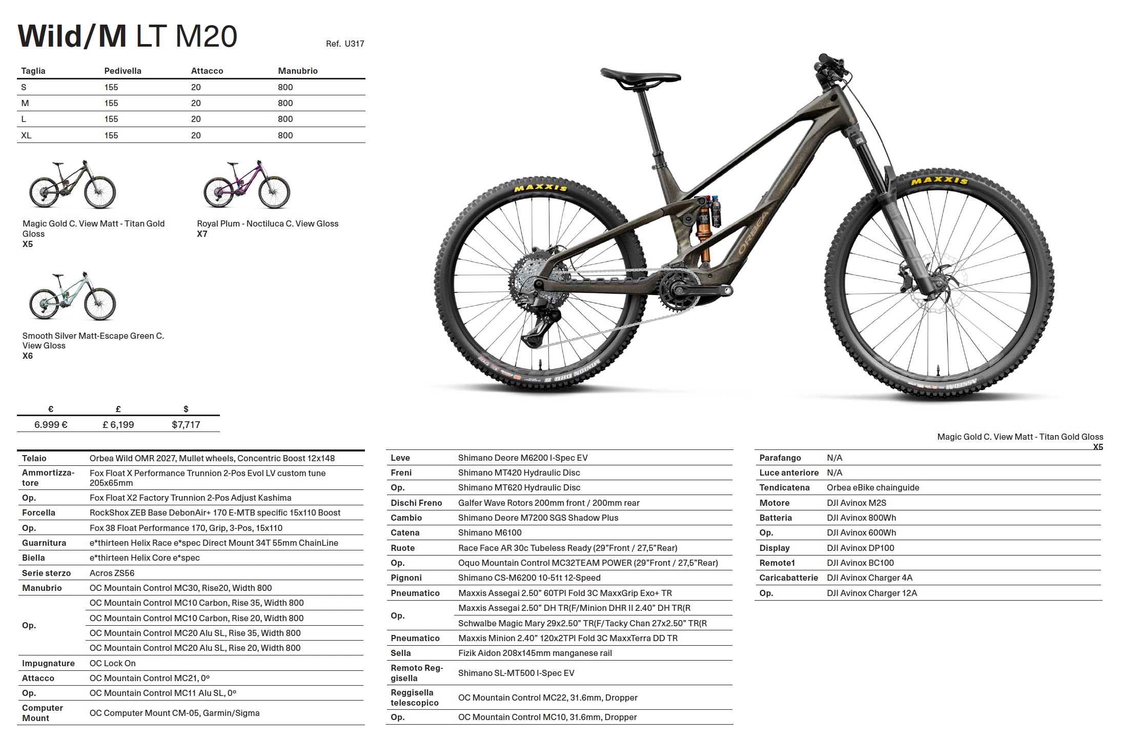

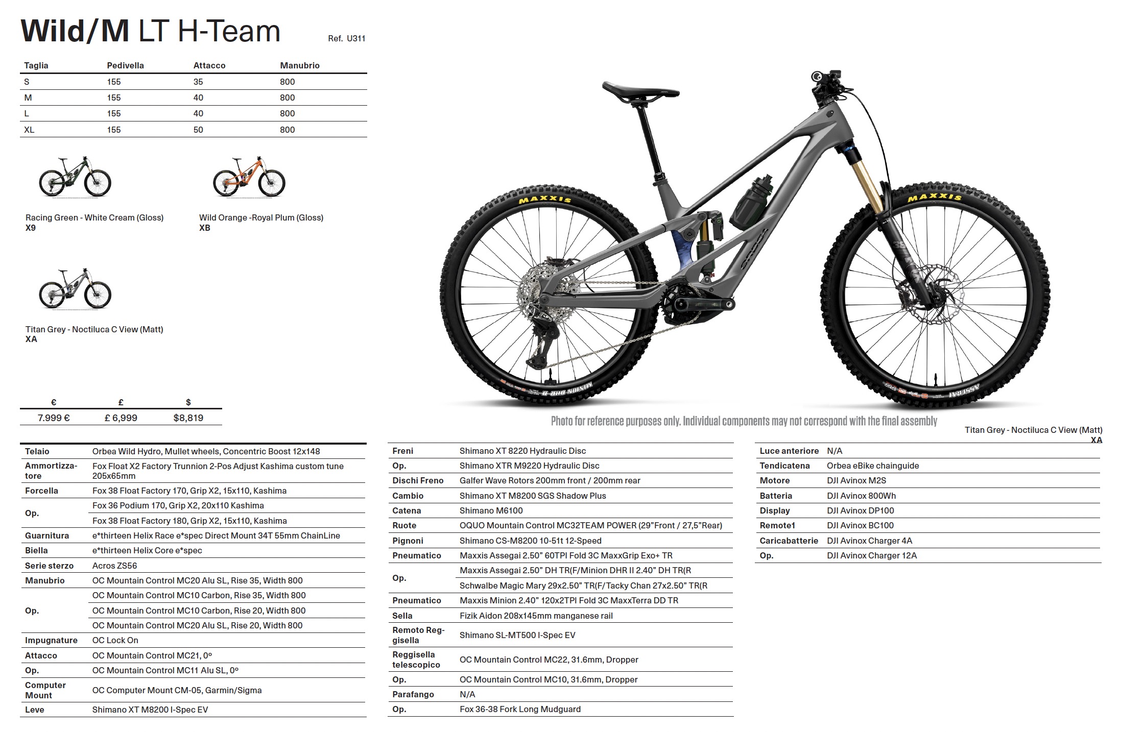

Con batteria da 800Wh

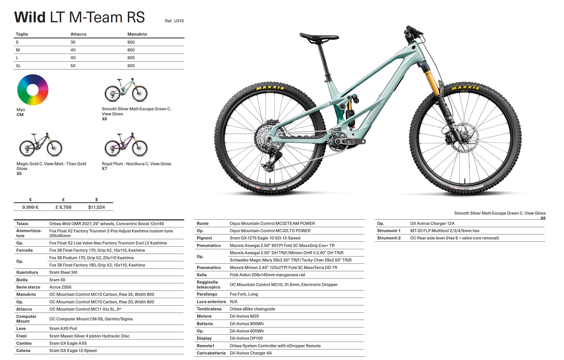

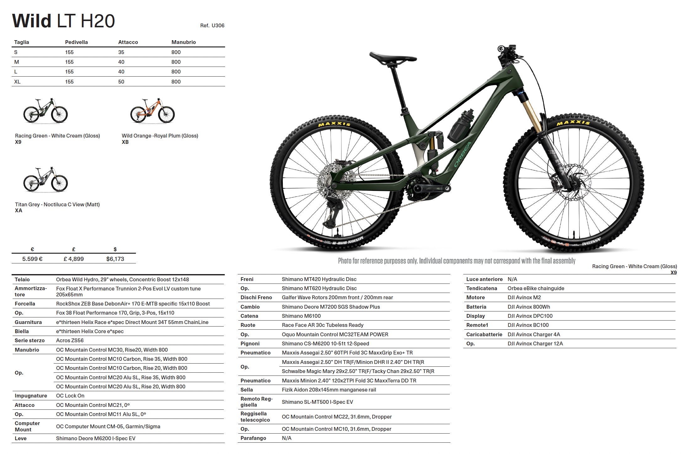

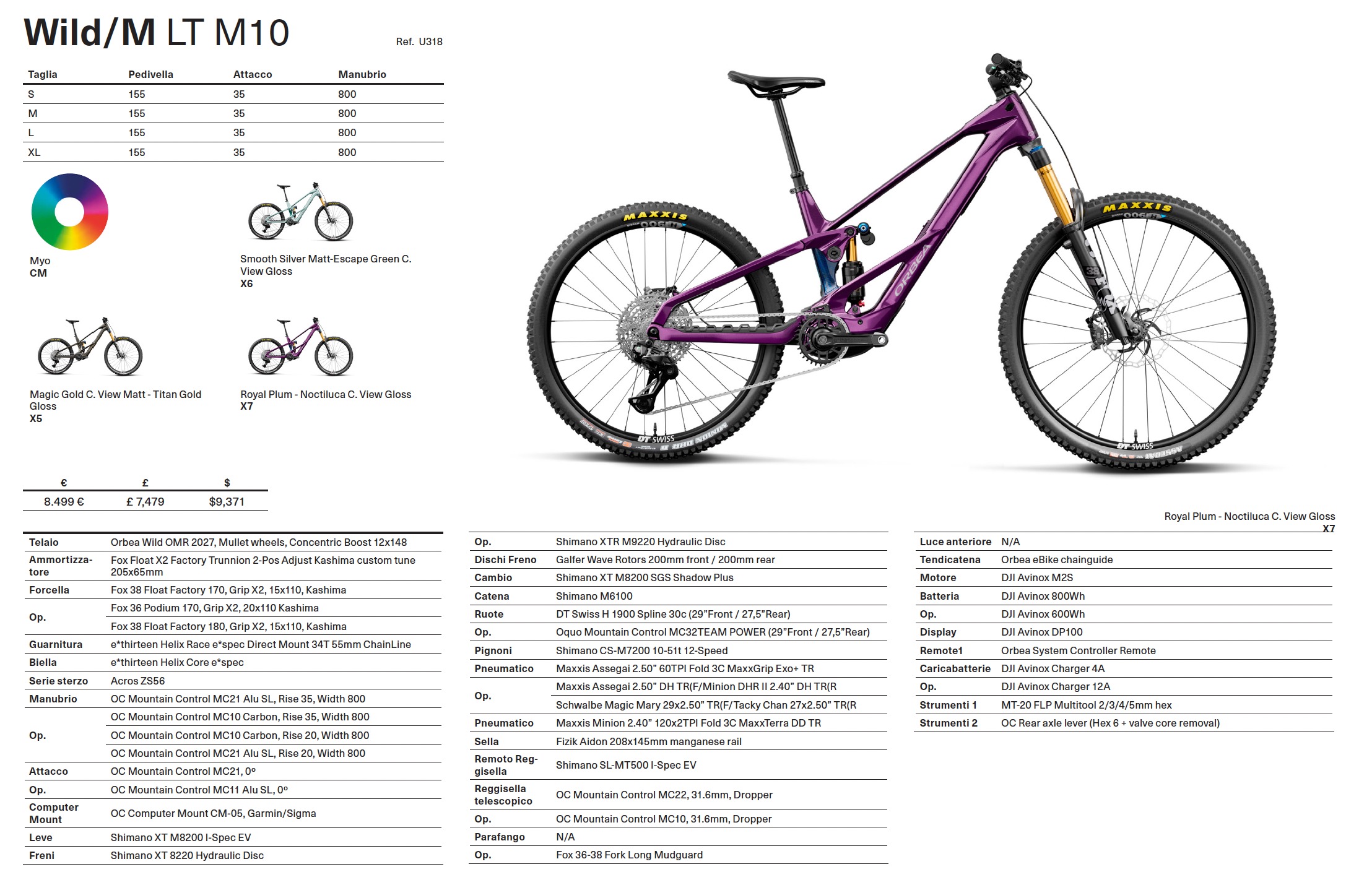

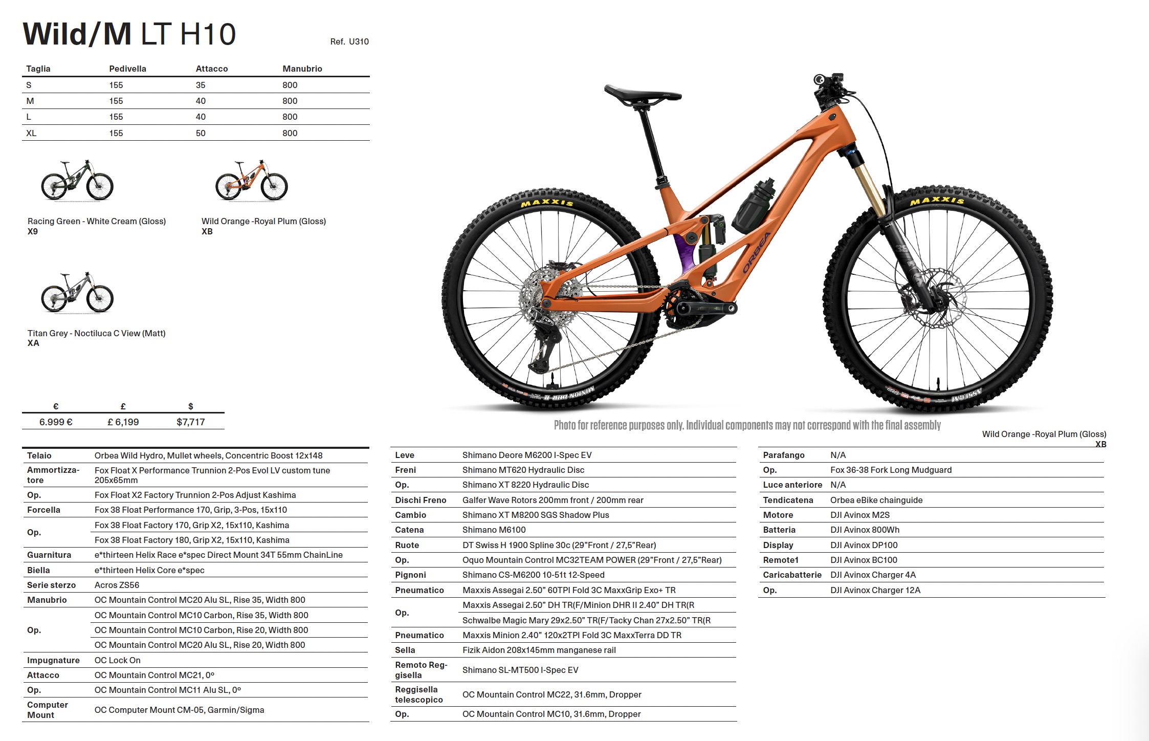

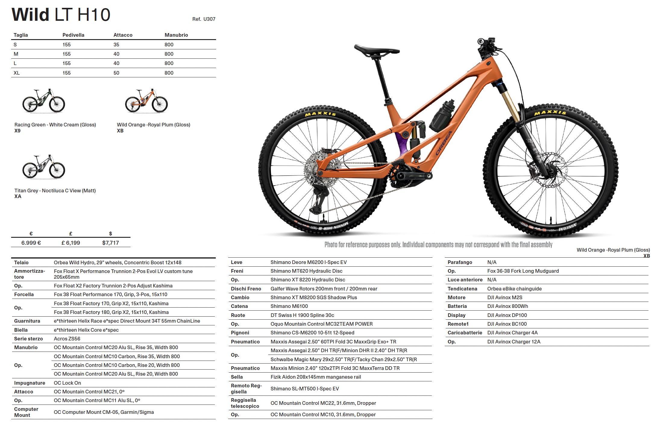

Gamma e prezzi

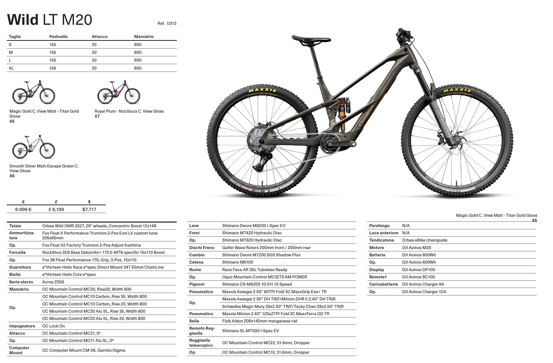

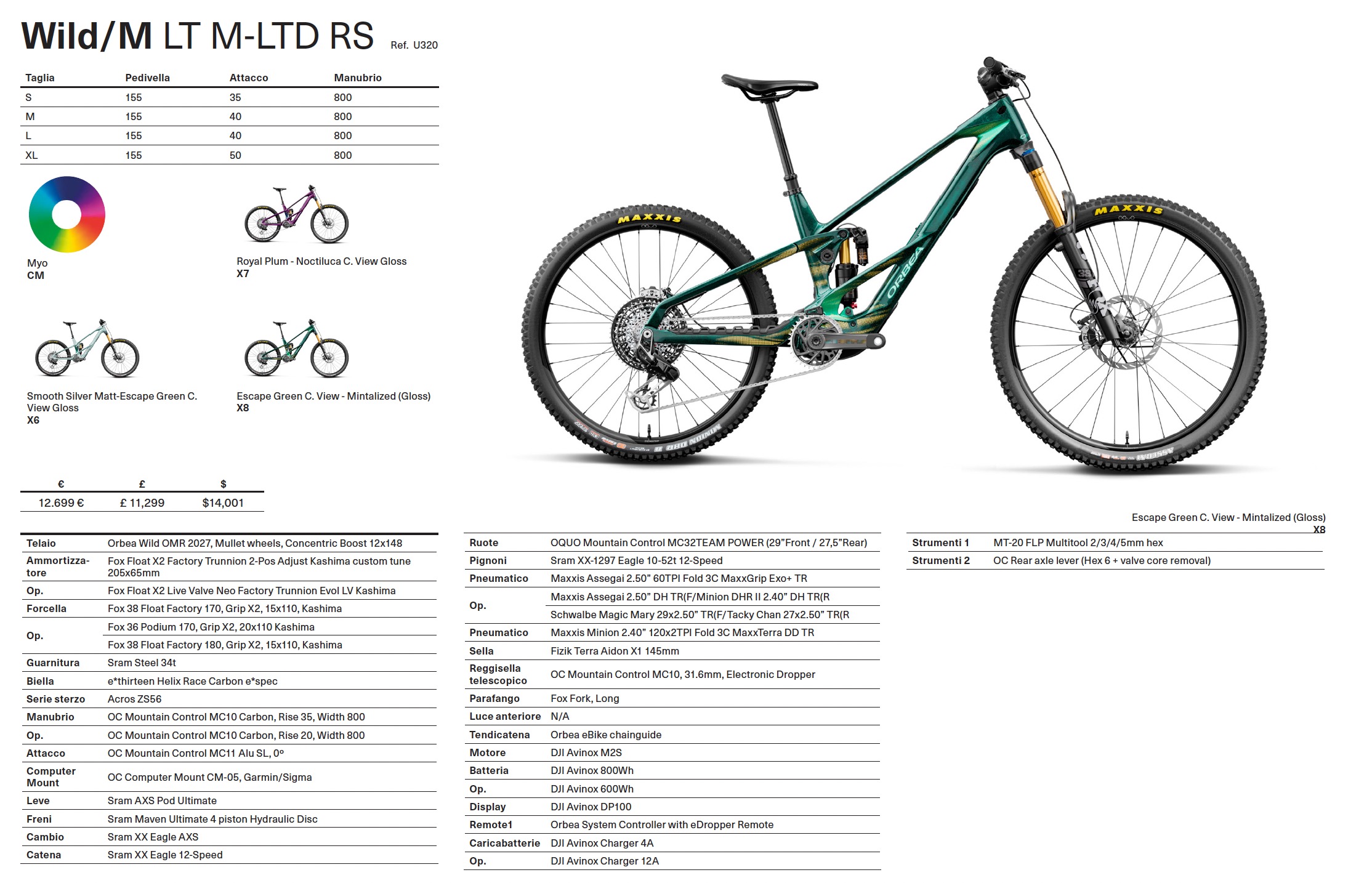

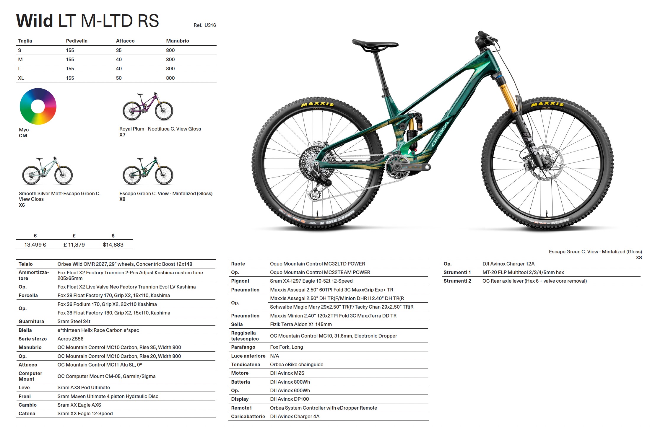

L”Orbea Wild LT è disponibile sia con telaio in carbonio che con telaio in alluminio, in configurazione 29/29 o Mullet. Il tuning RS è presente anche sulla H20, che ha il motore M2. Altre informazioni sul sito Orbea.

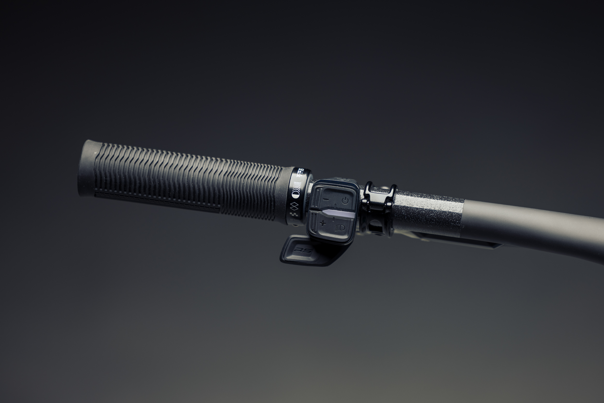

    Oggi ho visto la M20, ha solo il comando a sx. Secondo me è un plus non indifferente agire sulle mappe aumentando o diminuendo la potenza all'istante...Orbea ha lavorato sul software tralasciando sta cosa. Mah
    Dalla M10 si può fare perché ha il comando Orbea.
