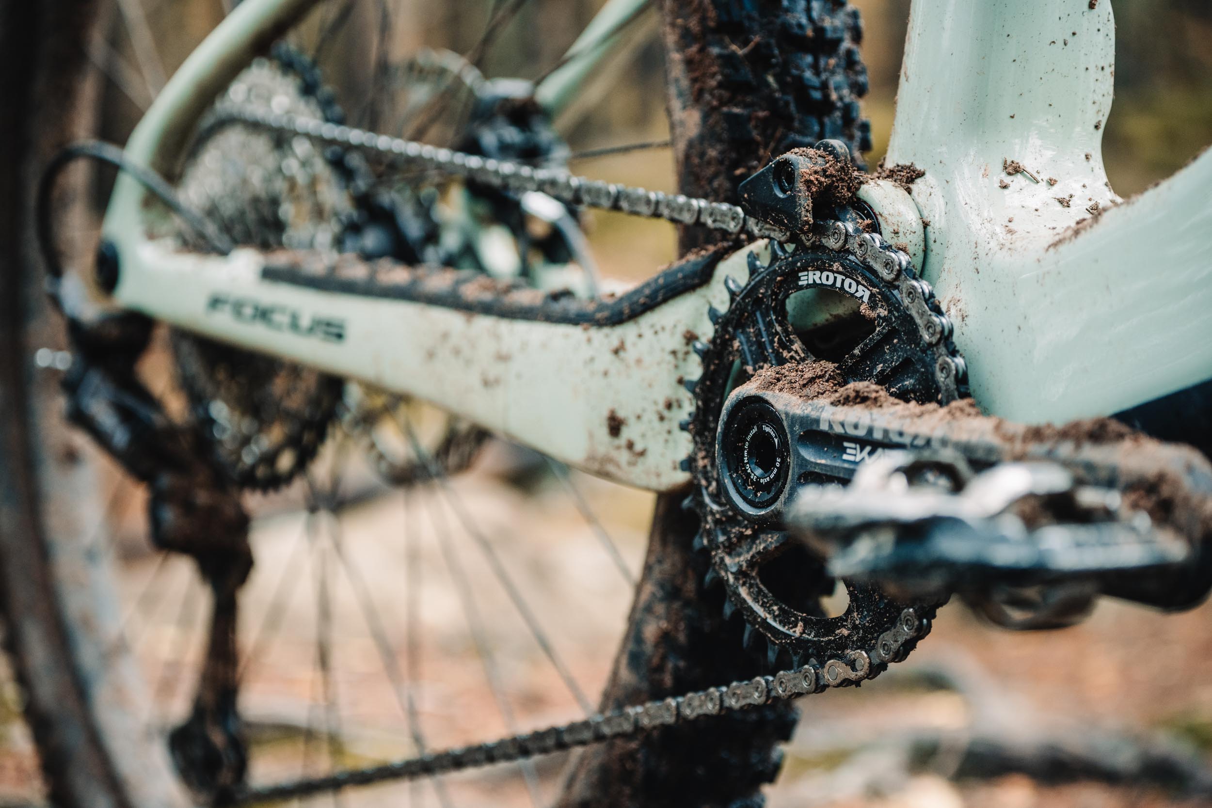

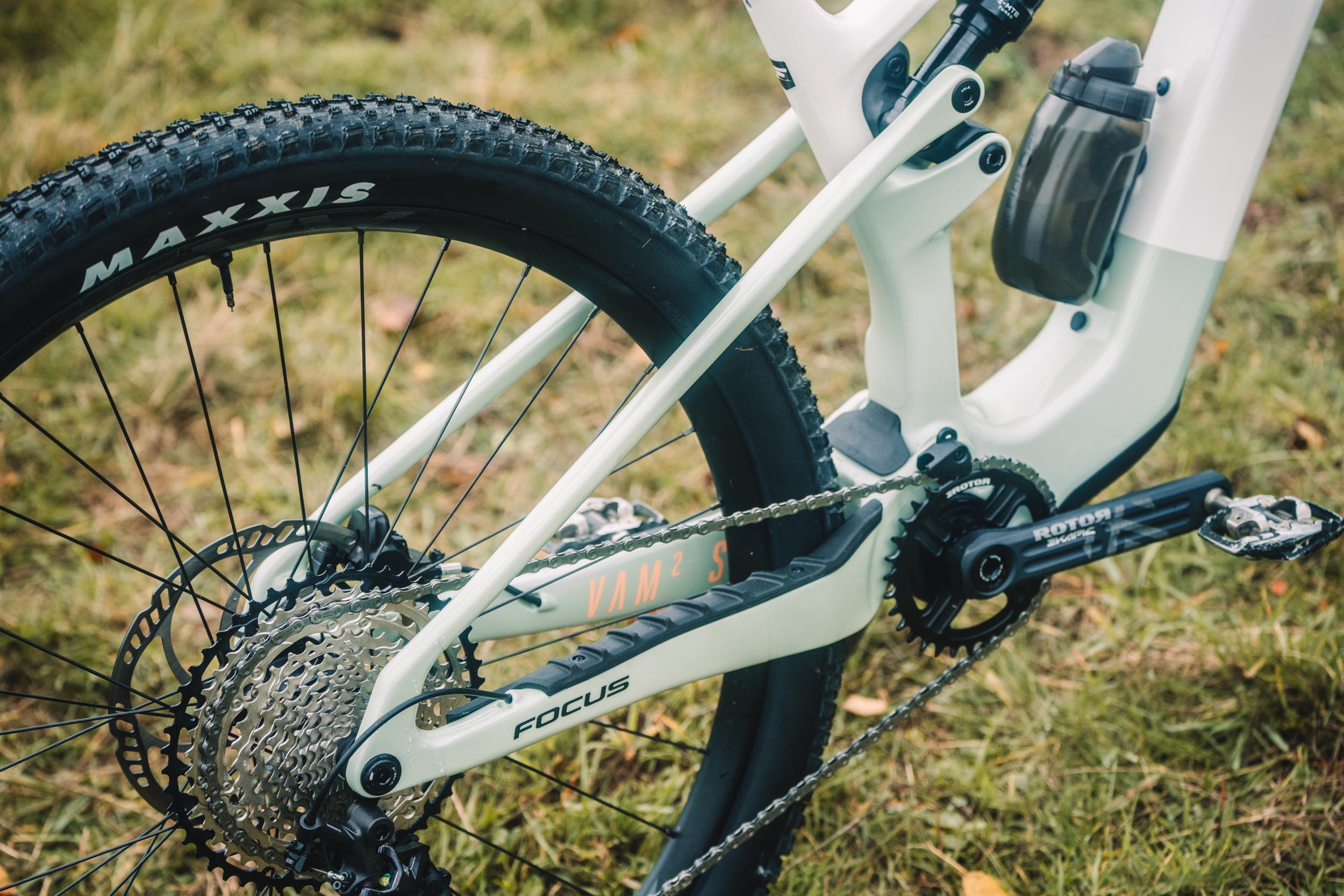

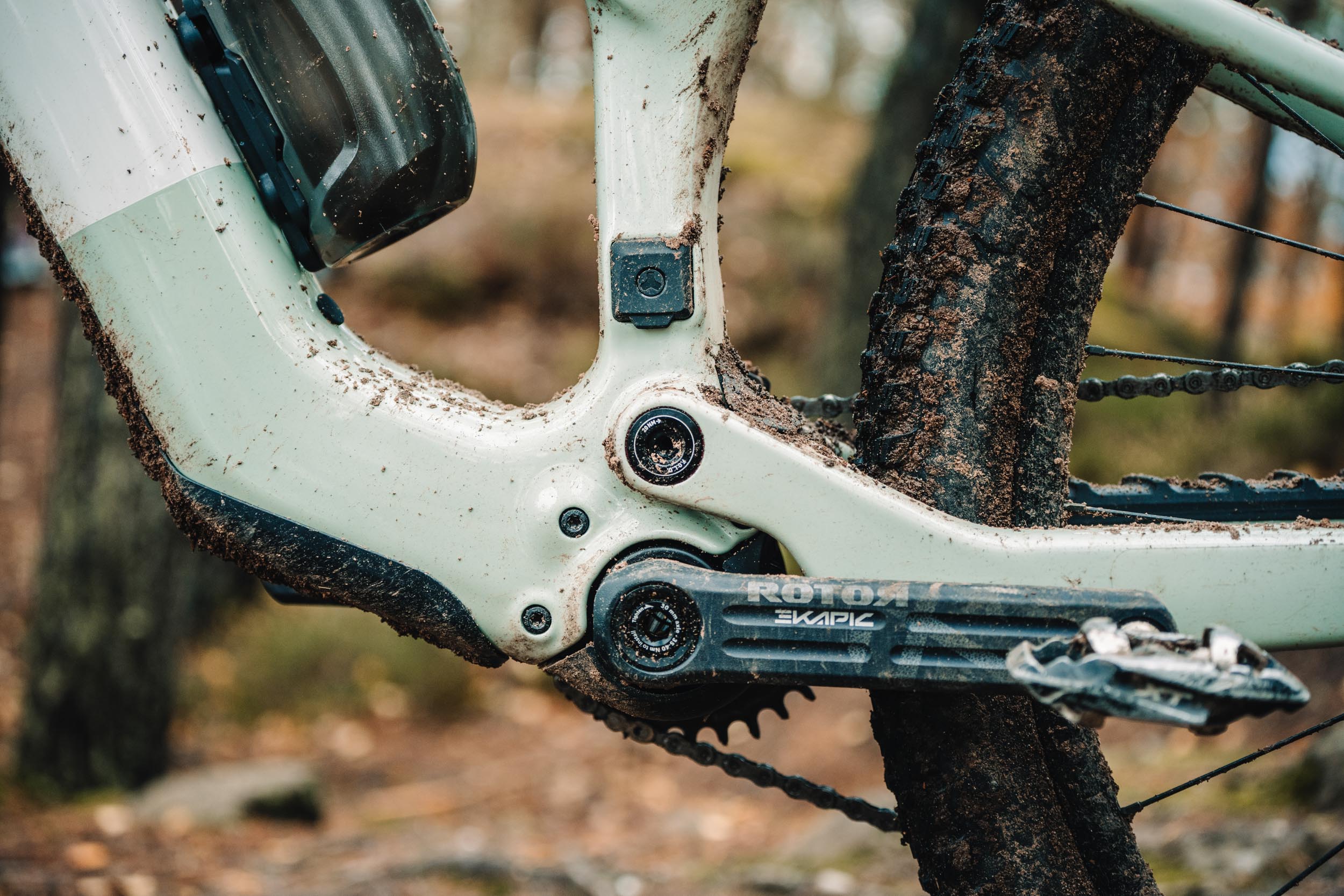

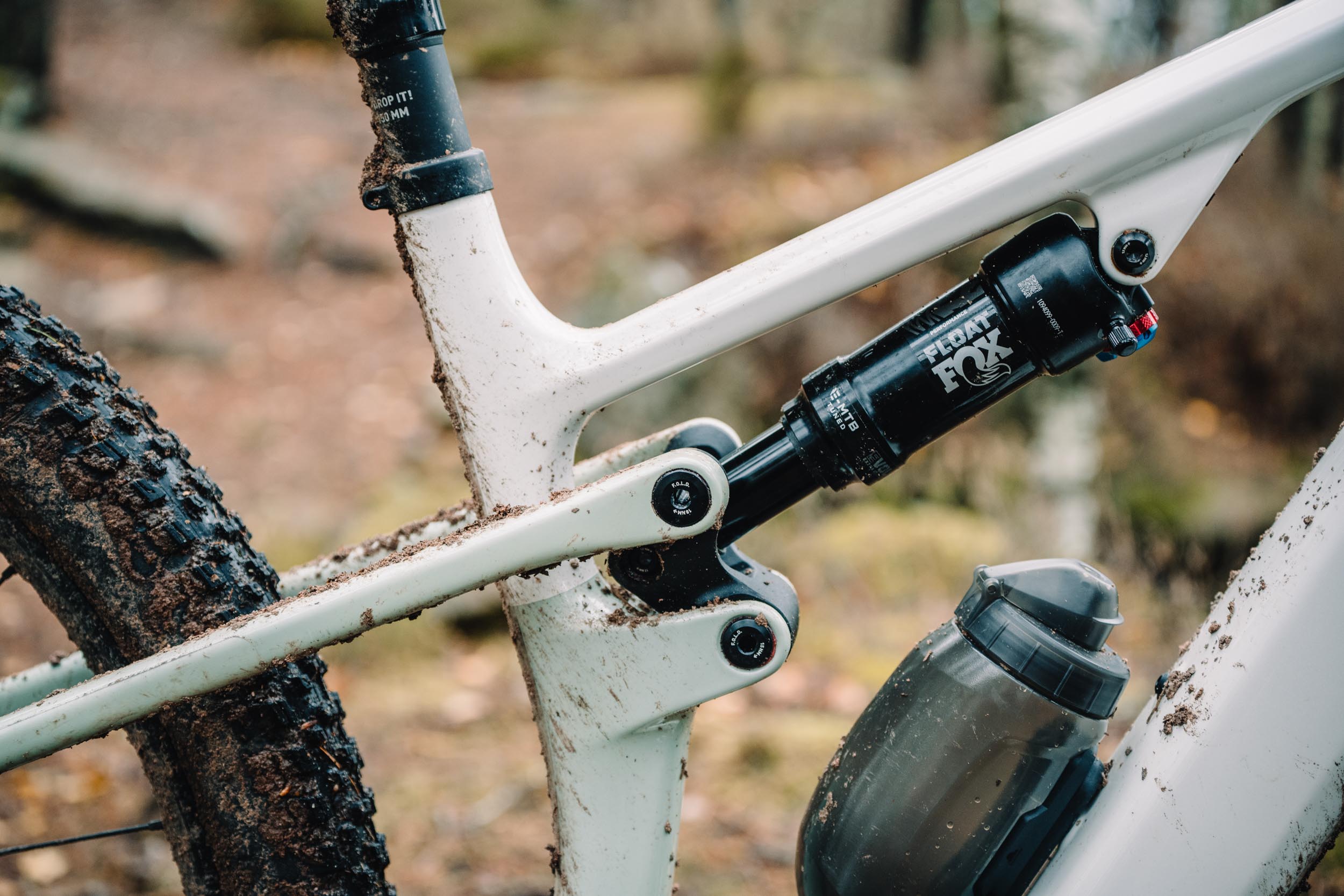

Il triangolo posteriore è stato un elemento chiave nello sviluppo della nostra VAM² SL. Per progettare una parte posteriore in carbonio con la combinazione ideale di flessibilità e leggerezza, abbiamo valutato diversi layout delle sospensioni. Dopo aver eseguito molti cicli di test, abbiamo progettato una soluzione cinematica che rende la VAM² SL efficiente e viva dentro e fuori dai trails. Con il nostro nuovo design del flex pivot, siamo stati in grado di ridurre la quantità di materiale del telaio, cuscinetti e bulloni.
Il risultato è il nostro telaio e-MTB più leggero: il telaio in carbonio MAX della nostra 9.series punta la bilancia a 2.172 g, mentre il nostro telaio della 8.series pesa 2.545 g (entrambi i telai taglia M, compresi linkage e bulloni). Inoltre, conferisce al triangolo posteriore il suo aspetto senza soluzione di continuità. Il design pulito della nostra VAM² SL continua sul tubo obliquo, poiché la batteria completamente integrata garantisce un aspetto slim riducendo ulteriormente il peso.

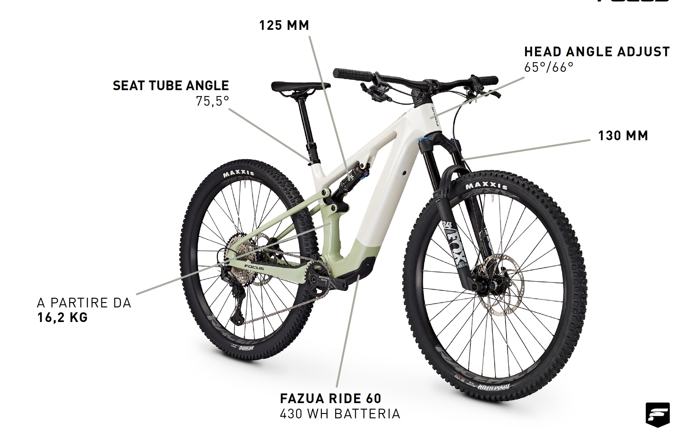

Il leggero ed efficiente FAZUA Ride 60 ti fa sentire come se le tue gambe avessero il loro giorno migliore. Con una coppia di 60 Nm e una potenza massima di 450 W, ti spinge in avanti fornendo la sensazione di una guida naturale con distrazioni acustiche minime. Il sistema prevede tre modalità di guida e una funzione boost aggiuntiva che aumenta la potenza erogata. Puoi anche personalizzare il supporto motore tramite l‘app FAZUA impostando parametri come Potenza massima, Rapporto di supporto e Ramp-up in base alle tue preferenze. In questo modo, l‘e-drive offre sempre ciò di cui hai bisogno: da un leggero vento in poppa durante i lunghi viaggi del fine settimana a una spinta potente nel frenetico divertimento sui trail dopo il lavoro.
La batteria integrata può essere caricata tramite la porta di ricarica sul tubo sella. Rimarrai sorpreso di quanto lontano ti porteranno 430 Wh. Nel peggiore dei casi, l’efficienza e la leggerezza della VAM² SL ti consentono anche di pedalare verso casa con la batteria scarica. Se vuoi ancora di più, FAZUA offrirà un range extender da 210 Wh. Il nostro C.I.S. 2.0 MTB, la versione aggiornata del nostro precedente attacco C.I.S. (Cockpit Integration Solution), semplifica le regolazioni della configurazione del cockpit e completa l‘aspetto pulito della nostra VAM² SL. Tutti i cavi passano direttamente nel telaio da sotto l‘attacco manubrio, quindi non è necessario aprire le linee dei freni o cambiare i cavi quando si modifica l‘altezza del manubrio.

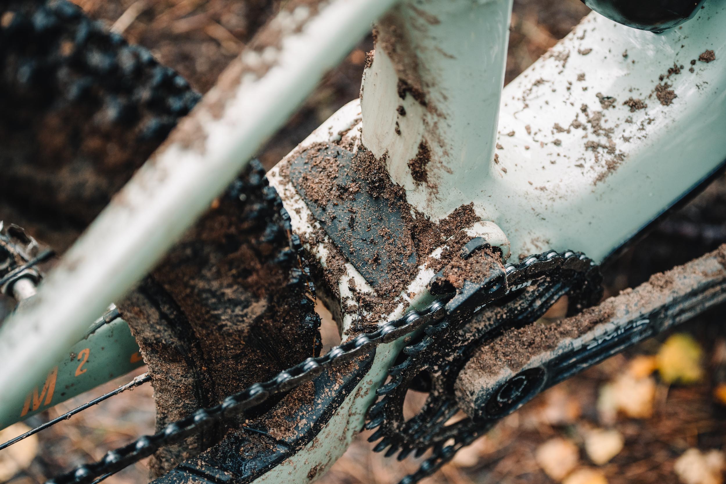

Per garantire che VAM² SL resista alla prova del tempo, abbiamo dotato la serie sterzo di due ulteriori guarnizioni di protezione integrate per preservare ancora meglio i cuscinetti. Abbiamo sviluppato un‘ampia protezione del telaio per le aree più esposte agli impatti esterni, come il tubo obliquo e il fodero orizzontale. Un paraspruzzi personalizzato sulla parte superiore del fodero orizzontale protegge l‘area tra il triangolo anteriore e posteriore da qualsiasi sporco. Se vuoi preservare il tuo nuovo telaio in carbonio anche nel futuro, puoi utilizzare il nostro set di adesivi dedicato fornito con VAM² SL.
Include adesivi per fodero orizzontale, fodero verticale, tubo verticale e tubo obliquo. Il nostro guidacatena ti dà un ulteriore senso di coraggio, assicurando che la catena non cada mentre percorri tratti di sentiero accidentati e, quindi, evitando fermate inutili nel mezzo. Inoltre, i requisiti di manutenzione del triangolo posteriore sono ridotti al minimo grazie al nostro design flex pivot e al minor numero di cuscinetti che garantiscono una minore usura della tua VAM² SL. Sebbene VAM² SL sia una bici da trail con escursione di 130 mm, rientra nella Classificazione bici n.4. Se hai voglia di maggiore escursione VAM² SL è pronta per far fronte alla tua attitudine all‘enduro.
Permette di montare una forcella da 140 mm con una lunghezza massima di 554 mm. La forcella più lunga comporta un angolo di sterzo più aperto di 0,5° rispetto alle impostazioni standard dell‘angolo di sterzo di 65 e 66°, rendendo la tua VAM² SL ancora più abile in discesa. Inoltre, è progettata per un peso totale del sistema (bicicletta, ciclista e attrezzatura) di 135 kg. Ridurre al minimo il peso era il nostro obiettivo principale durante la progettazione della VAM² SL. Tuttavia, non sacrifichiamo mai i nostri elevati standard nei test. Ciò significa che invece di condurre ogni test con un nuovo telaio, eseguiamo tutti i test utilizzando esattamente lo stesso telaio. Aggiungiamo anche pesi maggiori rispetto a quelli ufficialmente richiesti dalla norma EN ISO 4210. E non ci fermiamo nemmeno qui: per assicurarci che la tua bici resista davvero alla prova del tempo, effettuiamo ulteriori test specifici FOCUS.

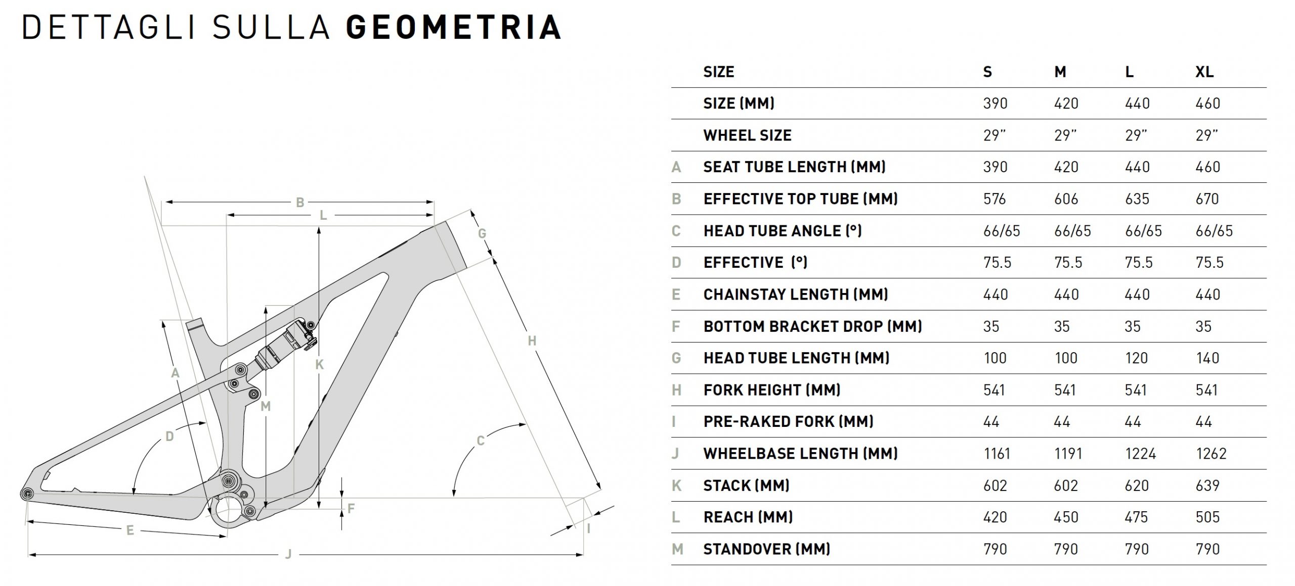

Geometria Focus VAM² SL

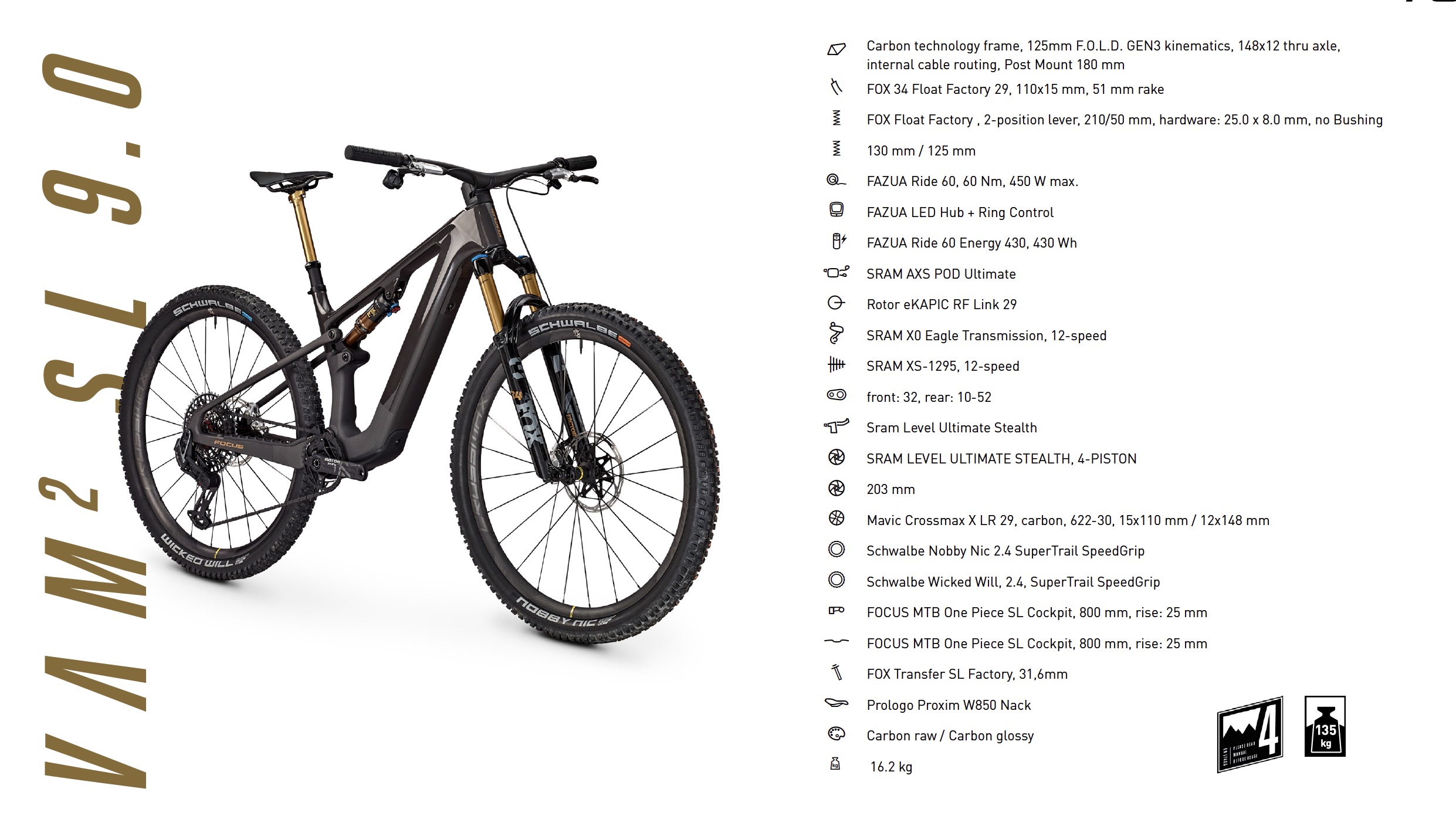

VAM² SL 9.0 | €10.999

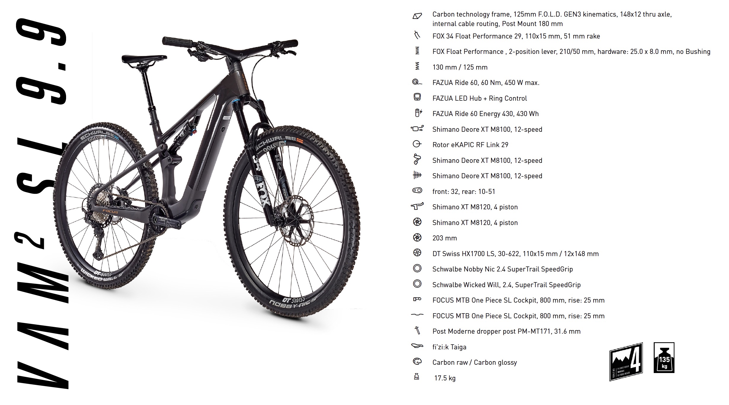

VAM² SL 9.9 | €8.699

    Le sospensioni, all'anteriore la Fox da 34 è la stessa che ho sulla mia bici, solo che questa è da 130mm, ma per certi percorsi non troppo hard basta e avanza, per i miei gusti. Il posteriore invece mi ha un pochino messo in difficolta perché nel primo giro l'ho lasciato così com'era e, tra che ha solo 125mm di escursione e tra che era tarato troppo duro dietro era piuttosto rigida e sullo scassato saltavo come un grillo.
