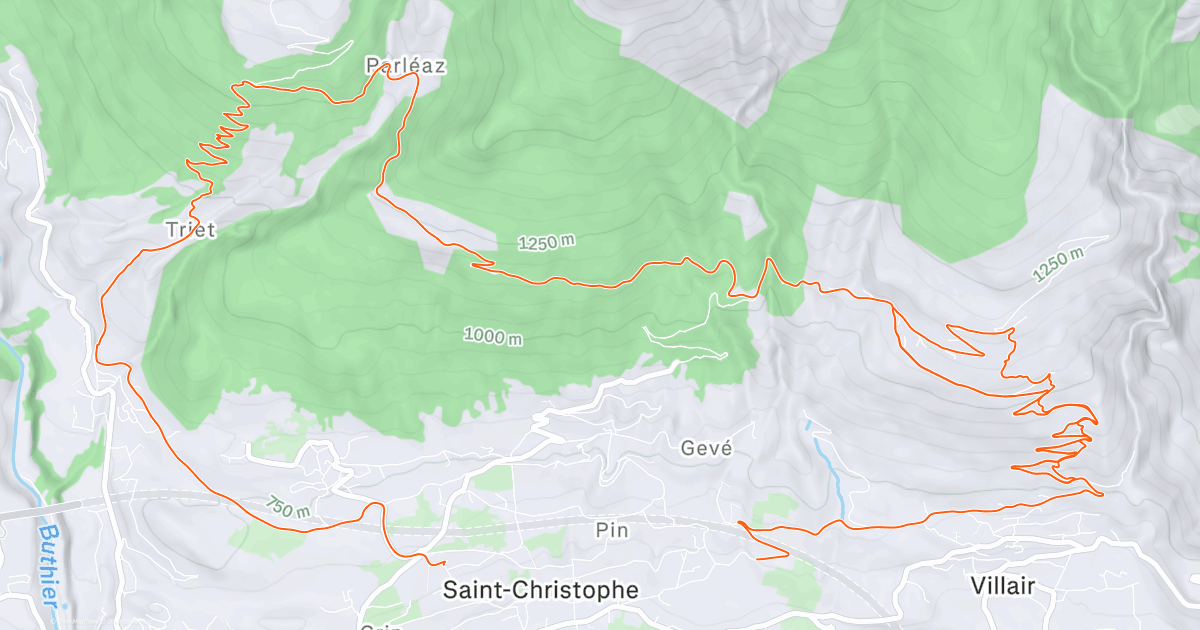

Intanto un altro video in cui la nuova Levo non ne esce proprio a testa alta...
Impressionate questo fotogramma del video citato:
Praticamente sullo stesso percorso in Turbo, la Vala con batteria da 600 e la Levo con 840 wh fanno lo stesso dislivello. La Levo von velocità piu elevata, il che testimonia una assistenza superiore ma anche un consumo esagerato.
Vedi l'allegato 84461
Certo che è andata un 33% più veloce, quindi direi che il consumo maggiore è abbastanza giustificato
