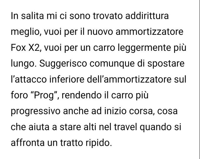

Torno a riportare il test fatto anche in salita da E-MountainBike dove nel loro megatest hanno fatto pure una prova in salita, e se guardate il risultato, prima risulta la Amflow, seconda la Wild (con motore ancora a 85nm) terza la Levo mentre per esempio la Unno è arrivata solo 4^ nonostante il DJI, ma se in salita non si guida non si sale!!
