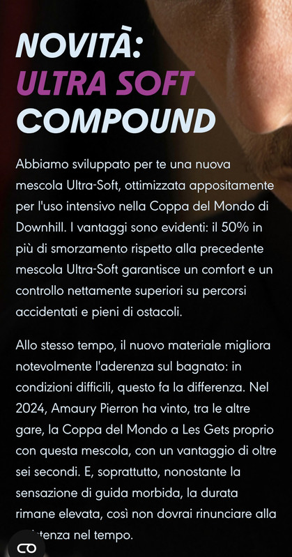

nel frattempo Schwalbe fa cose....
Ottimo! Così aspetto perché la viola attuale proprio non mi piace sul bagnato.

la domanda e' pero'... quanto durano copertoni supermorbidi del genere? una gara? Va bene se sei agonista e vuoi il top, ma per il rider comune della domenica, va bene la soft arancione..
Purtroppo per me questa è una mia fissa e sicuramente un mio limite/difetto, la gomma davanti dev'essere il top. Anche in moto, dietro o provato a mettere delle gomme da turismo tanto chissene, dietro si riprende, davanti non hai scampo, se molla sei morto. Sul secco va bene qualsiasi mescola ma sul bagnato se non è ottima non ho feeling, non mi fido, non mi diverto.
Ho dietro da un mese una MM radiale viola presa usata, praticamente nuova, esco 2 volte a settimana, faccio poco asfalto ma l'assistenza è quasi sempre rossa o viola e la gomma è ancora come l'ho montata, c'è qualcosa che non quadra. Le Magi-X di Michelin anteriori le vedi consumarsi mentre vai ma non mollano MAI.
