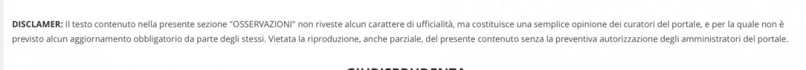

@D.Rider20
Infatti:
DISCLAMER: Il testo contenuto nella presente sezione "OSSERVAZIONI" non riveste alcun carattere di ufficialità, ma costituisce una semplice opinione dei curatori del portale, e per la quale non è previsto alcun aggiornamento obbligatorio da parte degli stessi. Vietata la riproduzione, anche parziale, del presente contenuto senza la preventiva autorizzazione degli amministratori del portale.
    30,8 KB · Visite: 19
10.779
7.782
Canicattì
La mia
@D.Rider20
Infatti:
Infatti... leggendo i termini di utilizzo e privacy a fondo pagina (un accrocchio in inglese) si direbbe una specie di blog editato da ignoti senza alcun riferimento normativo. A mio parere del tutto inaffidabile
D.Rider20
3 Marzo 2020
127
Pinerolo
Strive
ecco mi sembrava, quindi ennesima interpretazione abbastanza fantasiosa..alla fine é italiano eh, se c'è scritto struttura ci si riferisce alla struttura, ci sono mille modi per scrivere che si include anche il carico, non lo hanno fatto.
torniamo quindi all'interpretazione dell'agente che ci ferma, apposto stiamo..
