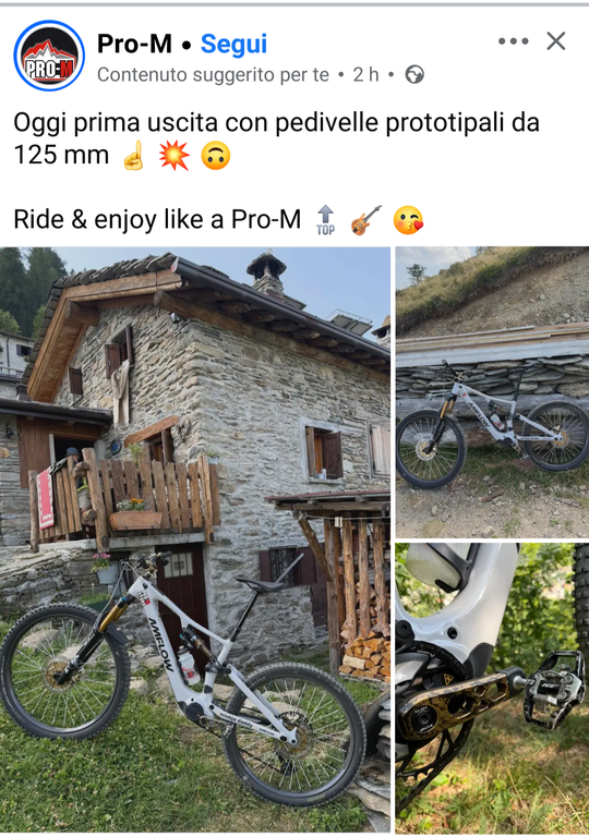

ma nessuno che commenta le pedivelle Casamonica modello per nani?
Mi precedi!

Mi sa che uno dei principi fondamentali della fisica se ne sta andando a benedire...si diceva "datemi una leva che vi solleverò il mondo..." ...ma ora ProM sta mettendo in discussione il nostro vecchio Archimede...chissà se domani se ne arrivano con la scoperta del moto perpetuo...dai forza...
Battute a parte e calcoli a parte, la pedivella è una leva, posso trovarmi meglio accorciando perché magari ho una pedalata più efficace, ma fino ad un certo punto, anche in fatto di aumentare la frequenza comporta comunque fatica maggiore, insomma ...come diceva mia cugina, ne troppo lungo ma neanche troppo corto...

non è mia, non mi ricordo chi qui sul forum aveva definito così i dischi dello stesso marchio
Ho fatto la stessa battuta in un post con un TM Motard bombardatissimo e quei dischi (sì, li fanno anche da moto) e non l'hanno presa benissimo.
In realtà non si capisce chi è il rincoglionito che va dietro a chi... È il patron BCA (ex Bracking*) che si inventa ste minchiate Pro-M spinge? Oppure è Pro-M che spinge BCA a fare ste minchiate? . ...Oppure si spingono a vicenda :D
*Piccolo fun fact: ho un amico che nei primi 2000 lavorava da Perderci in Superbike che aveva Bracking come sponsor tecnico. Mi raccontava che i dischi dopo i primi turni non erano buoni neanche come sottobicchieri e per le gare andavano dagli ufficiali a chiedere i Brembo storti da buttare perché comunque erano meglio!
