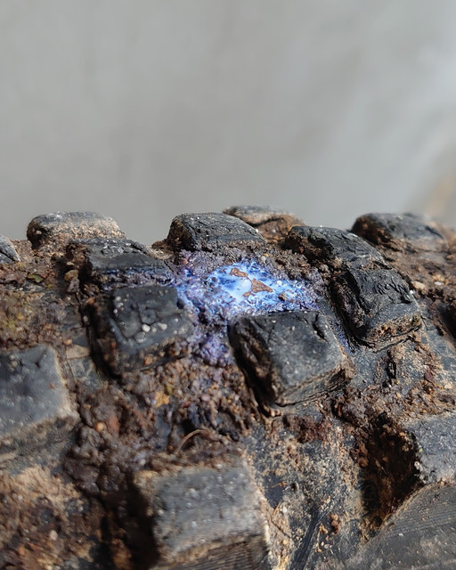

Ieri dopo una pausa pranzo hard tra rocce, ricci, foglie, tutto fradicio, tornato a casa ho trovato una sorpresa...
Mi sono divertito ma non così tanto :p
...e invece...
Vecchio Michelin enduro front ferito. Accorto di niente, santo lattice.
Staticamente la pressione la tiene. Se anche stressata non ha problemi la tengo su.
...e invece...
Hai usato il Luminol, eh? :cool:
