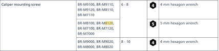

Sai per caso le coppie di serraggio delle due viti della pinza o dopo aver fatto il lavoro stringi "a sentimento"?

Io di solito stringo a 5Nm sembrerà poco ma io mi trovo bene così, sempre fatto così, di più mi sembra inutile a 6 secondo me' è troppo....poi potrei sbagliarmi vediamo se c'è qualcuno che corregge....

Sì anch'io a vedere le viti non andrei oltre 5/6Nm, non meno secondo me perché si potrebbero avere perdite olio dall'or sul piano di giunzione.
