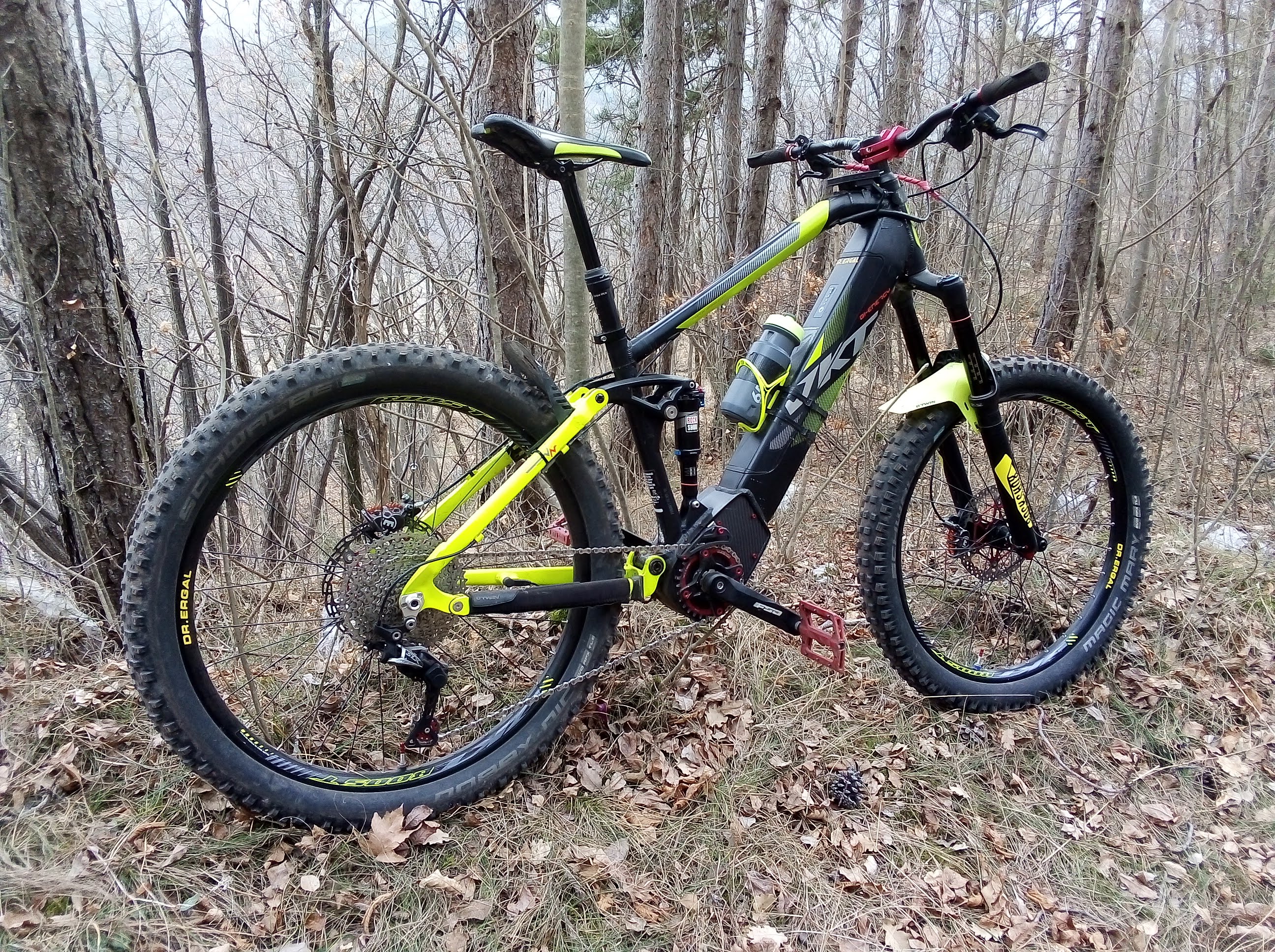

Ripropongo delle foto un po' migliori della mia, con i doverosi ringraziamenti a Dr. Ergal per l'idea del cavalletto.
Bafang BBS01b 36V 15A 250W limitato a 25 km/h (dove faccio velocità superiori non c'è bisogno di pedalare)
trasformazione effettuata da Alcedo con batteria 36V 14,5Ah da portare nello zaino, non so se ci sia posto sulla bici, la preferisco comunque nello zaino.
corona FRM Alcedo 32T
cassetta e deragliatore Sram NX 11v 11/42
Forcella Lyric solo Air modificata a 180mm; vorrei rimontare la Marzocchi 66RCV a molla che avevo prima, messa da parte per motivi di peso. Sono però indeciso perchè la Lyric ha l'U-Turn ed il fatto di poter abbassare la forcella di 3cm sulle salite più ripide, adesso che le capacità arrampicatorie della bici sono notevolmente aumentate ha una sua valenza...

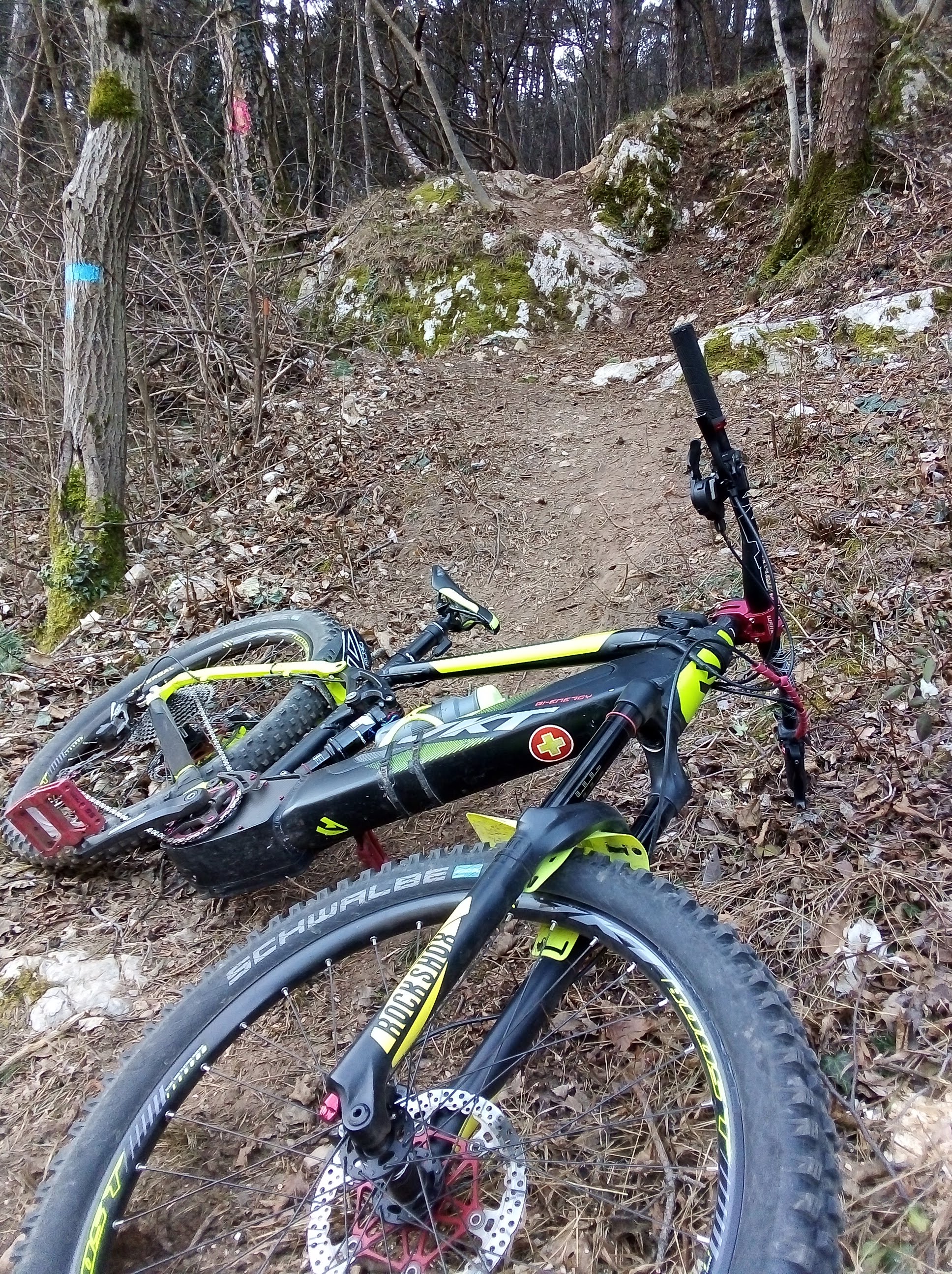

una carriola con le pile
Bellissima !!!
Se posso permetttermi, il display sul manubrio mi semra un po' esposto.
Io ne ho gua' sfrittellati due in vari cappottamenti, infatti adesso l'ho girato di 90gradi e messo sul telaio, dietro al cannotto di sterzo
Per quanto riguarda la forcella, ti do' ragione.
La Domain Coil 180 che ho adesso va molto bene in discesa, ma l'assetto in salita non e' dei migliori, e nei salitoni ripidi la tendenza all'impennata e' notevole.
Io cerco di compensare spostando il busto in avanti il piu' possibile nei limiti dell'aderenza posteriore
