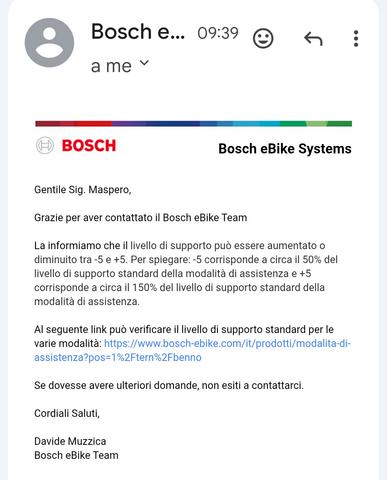

mi hanno risposto quelli di bosch. devo dire che per me a livello di assistenza non c'é paragone con DJI. ma proprio 10 - 0 senza storia.
il tipo di bosch mi ha confermato che i livelli di assistenza massimi presenti sul sito sono quelli standard, e si possono aumentare o diminuire con l'app. a questo punto penso che EMTB + sia di base settato gia al 400% di assistenza massima. mentre il turbo di base sta a 340%.
oppure ci potrebbe anche essere un altra risposta: neanche in bosch sanno la verità. magari é un segreto nascosto da non rivelare agli avversari. un po come la ricetta della nutella :p

Posso solo dire che sono veloci nella risposta ma non sono per niente chiari, ne è un'esempio la risposta data a te.
Da quello che mi diceva Seriati in fiera a Misano, dopo che avevo criticato il servizio di Bosch in tempi recenti, hanno ridotto il numero di addetti ai call center, dove sono venuti a mancare anche quelli più esperti, che rispondono con poca conoscenza della materia ed affidandosi esclusivamente a risposte preordinate, stessa cosa pare sia successo all'assistenza vera e propria, dove ora la procedura è molto più lunga anche solo per far aprire il ticket che manda il negoziante.
5.292
5.000
45
Ieri ho scritto anche io chiedendo quali modalità di assistenza possono raggiungere il 400% dopo l'aggiornamento. Questa è la risposta.
A parte il fatto che non risponde alla domanda posta, rimanda comunque alla descrizione delle singole modalità ovvero 400% solo per emtb+.
Come la mettiamo?
Sono pronto a prendermi del coglione e fare ammenda...
Prendete i popcorn
*Grazie per la risposta, quindi mi conferma che solo emtb+ può raggiungere il 400% di assistenza portando lo slider a +5?
Grazie
Saluti
-La informiamo informiamo che anche la modalità Turbo, eMTB, Tour+, Auto possono raggiungere il 400% di supporto personalizzando i parametri.
*Ottimo! Ultima delucidazione. Come mai il vostro sito ufficiale non riporta queste informazioni? Nella descrizione delle singole modalità solo emtb+ raggiunge il 400%.
-La informiamo che il dato del supporto massimo che vede alla seguente pagina: https://www.bosch-ebike.com/it/prodotti/modalita-di-assistenza , riguardano i valori predefiniti di base che possono essere raggiunti senza modificare i parametri delle assistenze.
Per eBike con il sistema intelligente vale quanto segue: le modalità di assistenza sono installate di serie con il supporto massimo specificato. Eccezione: 340% è preimpostato per la modalità eMTB+. A seconda della drive unit e delle impostazioni personalizzate nell'app eBike Flow, il supporto massimo può anche essere maggiore.
Al seguente link trova le spiegazione per i parametri adattabili: https://help.bosch-ebike.com/it/help-center/ebw-ridingmodes/asset-ast-00278
Es: la modalità Eco ha un supporto massimo di base del 60%, se si aumenta di +5 (che corrisponde a circa il 150% del livello di supporto standard), la modalità Eco può raggiungere il 150% (60%+90%).
Speriamo di averla aiutata e saremo lieti di rispondere a qualsiasi altra domanda.
*Perché queste informazioni non sono disponibili sul sito ufficiale? Dal sito non si possono capire queste dinamiche che a mio modesto parere sono abbastanza importanti. Magari io sono un utente avanzato e alla maggioranza non interessa come funziona la propria bicicletta però nei confronti dell'utenza sarebbe bello avere maggiore trasparenza.
Intanto ringrazio per la pazienza e la disponibilità. Non mancherò di contattarvi ancora.
-Ti ringraziamo per il tuo feedback e interesse per i nostri prodotti. Ci impegniamo costantemente per migliorare e a tale scopo ricorriamo naturalmente volentieri al feedback dei nostri clienti.
Ci teniamo ad informarla che le informazioni che le abbiamo fornito sono tutte disponibili sul nostro portale.
*Mi spiace contraddirvi ma sul vostro portale le uniche modalità che raggiungono il 400% di assistenza sono emtb+ e race per le altre ci sono le varie percentuali senza alcuna spiegazione di quanto aumentino o diminuiscano spostando lo slider. Ad esempio Turbo a 340% non c'è scritto che è il valore di partenza a 0. Anche nei vari grafici esplicativi con le curve le percentuali sono quelle base in cui tour+, emtb, turbo e auto reggono il 340%.
Le informazioni che mi avete gentilmente fornito precedentemente sul portale non ci sono altrimenti non vi avrei scritto.
-La informiamo che sul seguente link può verificare il livello di supporto STANDARD per le varie modalità (senza nessuna personalizzazione o modifica): https://www.bosch-ebike.com/it/prodotti/modalita-di-assistenza?pos=1/tern/benno
Sul seguente articolo può trovare invece in maniera dettagliata come personalizzare una modalità per supporto, dinamica, coppia, potenza e velocità massima: https://help.bosch-ebike.com/it/help-center/asset-ast-00278

Cmq unica certezza EMTB+ con il 400%.
Gira e rigira per TURBO ancora non è chiaro se andando a +5 si arriva a 400% dal 340%.
Un po' strano visto che ogni step +1 +2 etc dovrebbe essere un +10% (ad esempio come evidenziato per ECO) quindi non torna per TURBO perché già con un +2 (+20%) si arriverebbe a 408% .....boh
5.292
5.000
45
È peggio perché lui dice che il 150% (+5) del 60% è 90% quindi eco arriverebbe al 150%...fallo con turbo? 340 + 510 fanno 850% quindi porco di quel cane assistito non sanno neanche loro cosa dicono!

Stando a quanto hanno detto/scritto sul sito, EMTB+ dovrebbe avere di base il 340% e possibilità del 400% a +5, in teoria come TURBO, mentre invece EMTB non si capisce di base quanto faccia e dovrebbe arrivare al 340% al max. Ragionandoci un pò, essendo modalità adattive, EMTB dovrebbe partire dal livello Tour, cioè il 140%, mentre TOUR+ dovrebbe partire da ECO, per cui dal 60%.
