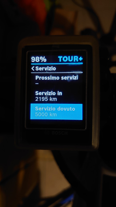

No, mai visto quel messaggio anche se io ho il kiox300 e non il purion, non che penso sia il display a fare la differenza.
Io ho una cannondale moterra, magari sono parametri che personalizza il negoziante o la casa che produce la bici.
Ma per curiosità, dopo quanti km si accenderebbe? (Sempre che siano i km e non per esempio le ore di funzionamento o i kW erogati)
Il mio era settato a circa 830km, infatti nella app avevo sempre i km residui al service.
Credo anch'io sia un valore impostato dalla casa e/o negoziante.

ma è solo su CX5 vero ? perché io su CX4 mai visto uno in quasi 4 anni...
Cx gen4, a questo punto è una funzione discrezionale del costruttore/negoziante.
