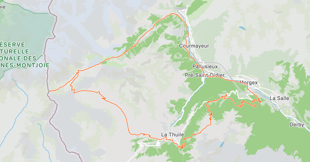

Oggi bel giro in alta montagna con un amico con Amflow PR carbon Pro ricevuta da poco. Partenza da Morgex, col d'Arpy, colle della croce, discesa e sosta a La Thuile di circa un'ora e mezza per mangiare e ricaricare le batterie, col Chavanne, col de la Seigne e ritorno. Non mi sono lasciato sfuggire l'occasione di mettere in confronto le prestazioni ed i consumi della mia Turbo Levo con la nuova arrivata cinese; stesso peso corporeo, stesso tragitto, io ho usato il mio solito dynamic micro tune da 0/100 fino a 50/100 a seconda delle pendenze e delle difficoltà incontrate, sulla Amflow il percorso è stato fatto quasi interamente in Auto settato a 80 Nm, 750 W ed assistenza 7/9. Consumi: dopo la sosta a La Thuile con ricarica di un'ora e mezza circa con il mio amico che ha ricaricato circa un 10% in più del sottoscritto, ripartenza verso la lunga salita che porta al col Chavanne, ed arrivo con il 40% di batteria per me ed il 49% per lui; col de La Seigne 23% per me 29% per lui ed arrivo a fine giro col 17% per me ed il 23% per l'Amflow. Considerazioni: Amflow con un passo decisamente superiore e sempre davanti a me che ho faticato un bel pò di più (lo so che è difficile la stima così a spanne ma ho provato l'Amflow su un breve tratto ripido e volevo sputare in un occhio al mio compagno di gite). Nonostante quel 10% in più di ricarica dovuto alla ricarica rapida mi sembra che i consumi di Avinox siano ottimi considerato il livello di assistenza utilizzato quindi ottima efficienza. In parole povere mi sembra di capire che Avinox non si batte... consuma uguale, ricarica più veloce e si fatica un bel pò di meno andando più spediti! Viene voglia di comprarlo domani...

Sembra un problema di matematica da rsiolvere. Sarebbe utile sapere il consumo prima della ricarica perche' se non erro la amflow ha consumato un 4% in piu' su un percorso di quanti km e quanto dislivello? Poi per essere pignolo sarebbe da capire quanti watt di media messi dai te e dal tuo amico per fare le giuste considerazioni.

Non voleva essere un problema di matematica da risolvere ma una semplice uscita in cui due amici si scambiano qualche considerazione sull’utilizzo di due ebike diverse … sappiamo tutti come queste prove lasciano un po’ il tempo che trovano però mi sembra chiaro che le conclusioni possano essere quelle che sommariamente ho tratto alla fine del post: sullo stesso percorso Avinox trae vantaggio dalla ricarica rapida e dalla possibilità di fare lo stesso percorso con meno fatica utilizzando un’assistenza alla pedalata maggiore. Insomma, si fa lo stesso percorso e si arriva più freschi, ed è tutto. Considerazioni queste avvalorate da altri due componenti del gruppo che pedalano Avinox e dicono esattamente le stesse cose. In questo caso mi interessano di più le impressioni generali che i numeri puri e semplici e queste possono essere riassunte in una semplice frase conclusiva: Avinox, al momento attuale, non si batte.

Penso sia inutile fare le pulci a questa comparativa. La cosa principale che si evince è che qui Avinox consuma quasi uguale a Specialized ma fa fare meno fatica. Ergo, con la stessa fatica consumerebbe meno.
