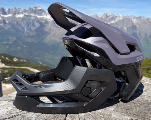

Come nasce un casco? Se vi siete mai fatti questa domanda qui cerchiamo di dare una risposta in parole, foto e video. L’occasione è venuta potendo visitare l’impianto produttivo dei caschi dell’azienda tedesca Abus. L’impianto produttivo però si trova in Italia, in provincia di Vicenza.
Ovviamente qui si tratta di produzione vera e propria, che è la fase successiva al design, alla prototipizzazione ed alla fase di omologazione, che prevede test distruttivi su centinaia di caschi, dato che devono essere fatti su tutte le taglie proposte alla vendita.
La produzione avviene in due fasi, prima quella relativa alla calotta in policarbonato superiore e poi quella relativa alla struttura in polietirene interna. La calotta viene realizzata partendo da dei fogli di policarbonato, che sono poi inseriti in una macchina dove viene applicato il colore con cui poi sarà venduto il casco.
