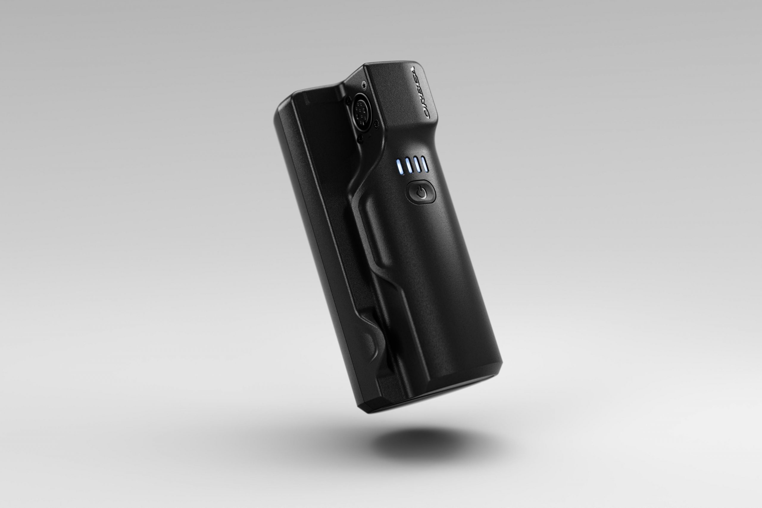

  2. Due le batterie offerte: 420Wh e 630Wh, a cui si aggiunge un nuovo range extender da 210Wh. La batteria non è estraibile. Il vecchio extender non è compatibile con la nuova Rise. L’extender non eroga la potenza massima del 115% in modalità Boost per evitare che si surriscaldi e si rovini.

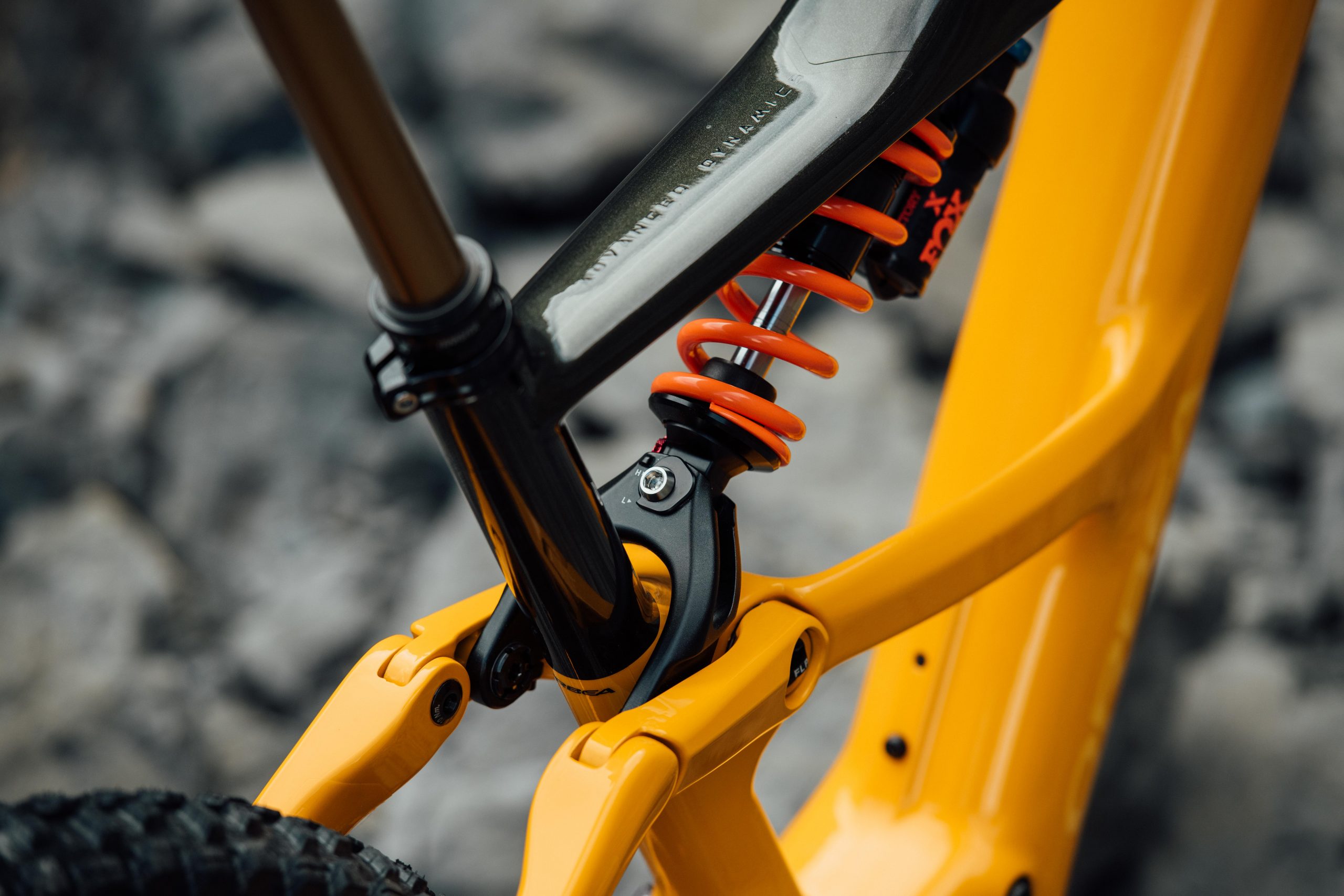

  4. Il telaio è stato irrigidito anche grazie al rinforzo fra tubo obliquo e tubo sella. Lo spazio di inserimento del reggisella è ora enorme.

Con le batterie più grandi, è possibile percorrere oltre 3.000 metri in salita con una sola carica. Se cerchi la migliore maneggevolezza e la Rise più leggera, scegli i 420 Wh e utilizza il nuovo Range Extender per le avventure più lunghe del fine settimana. Se desideri un’autonomia maggiore puoi scegliere la batteria da 630 Wh. Naturalmente, poiché il peso influisce notevolmente sull’autonomia, le persone più pesanti possono scegliere l’opzione da 630 Wh. Range Extender da 210 Wh, autonomia facile da aggiungere per le corse più epiche. Più piccolo di una borraccia e con un peso di appena 1,1 kg. 4.

Orbea ha aumentato la progressività della curva delle sospensioni al 23%, il che offre un grande equilibrio per una bicicletta da trail e funziona bene con gli ammortizzatori ad aria o a molla. La Rise SL piacerà invece a chi preferisce i sentieri più scorrevoli. Con un estensore dell’ammortizzatore in carbonio per modificare la cinematica della sospensione, la Rise SL ha 140 mm di corsa posteriore, regolata con un po’ più di anti-squat per dare una migliore efficienza di pedalata, abbinata a una forcella Fox 34 da 140 mm. La Rise offre più opzioni che mai, iniziando dalla scelta tra LT e SL, per continuare con il nostro configuratore MyO.

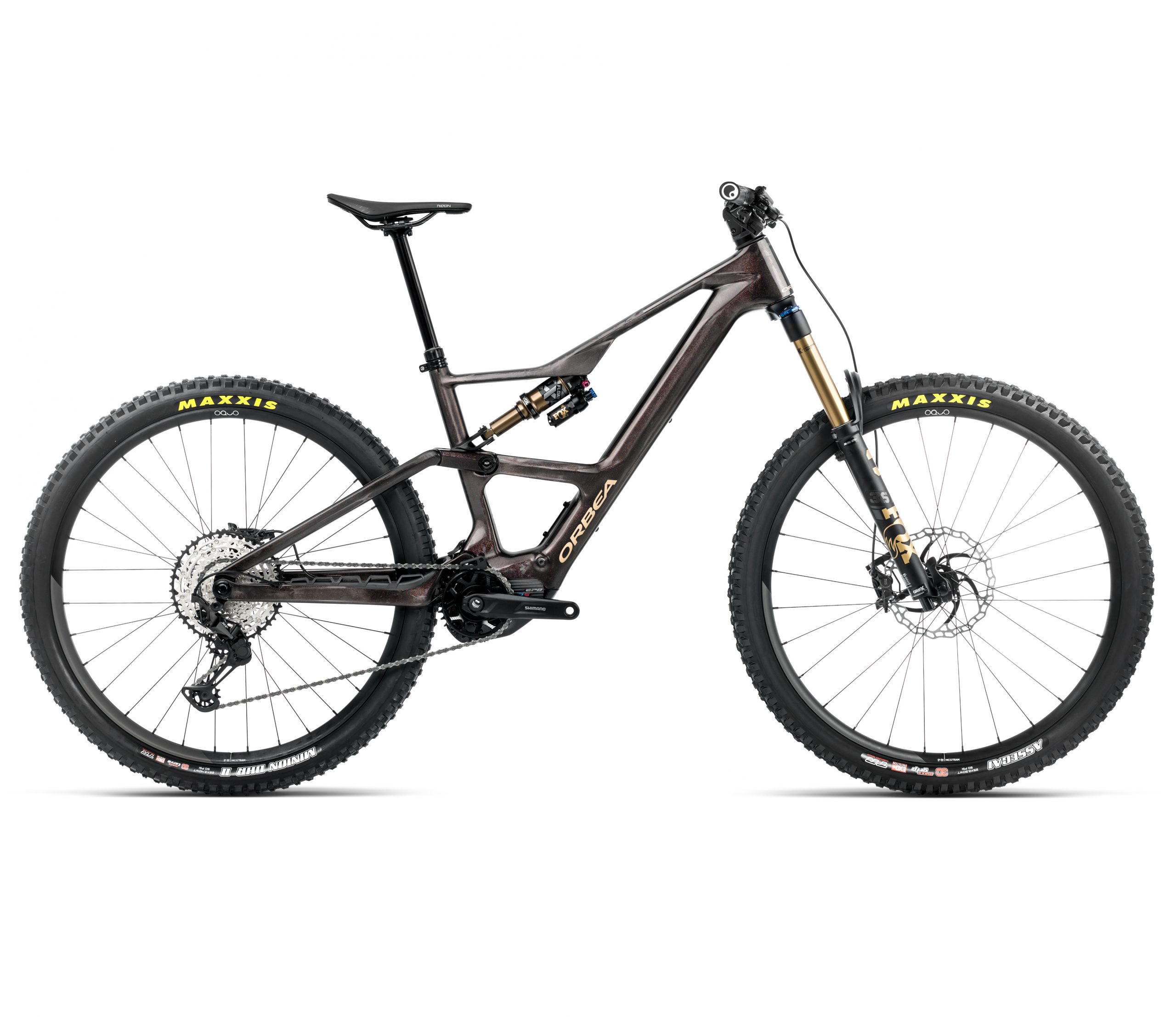

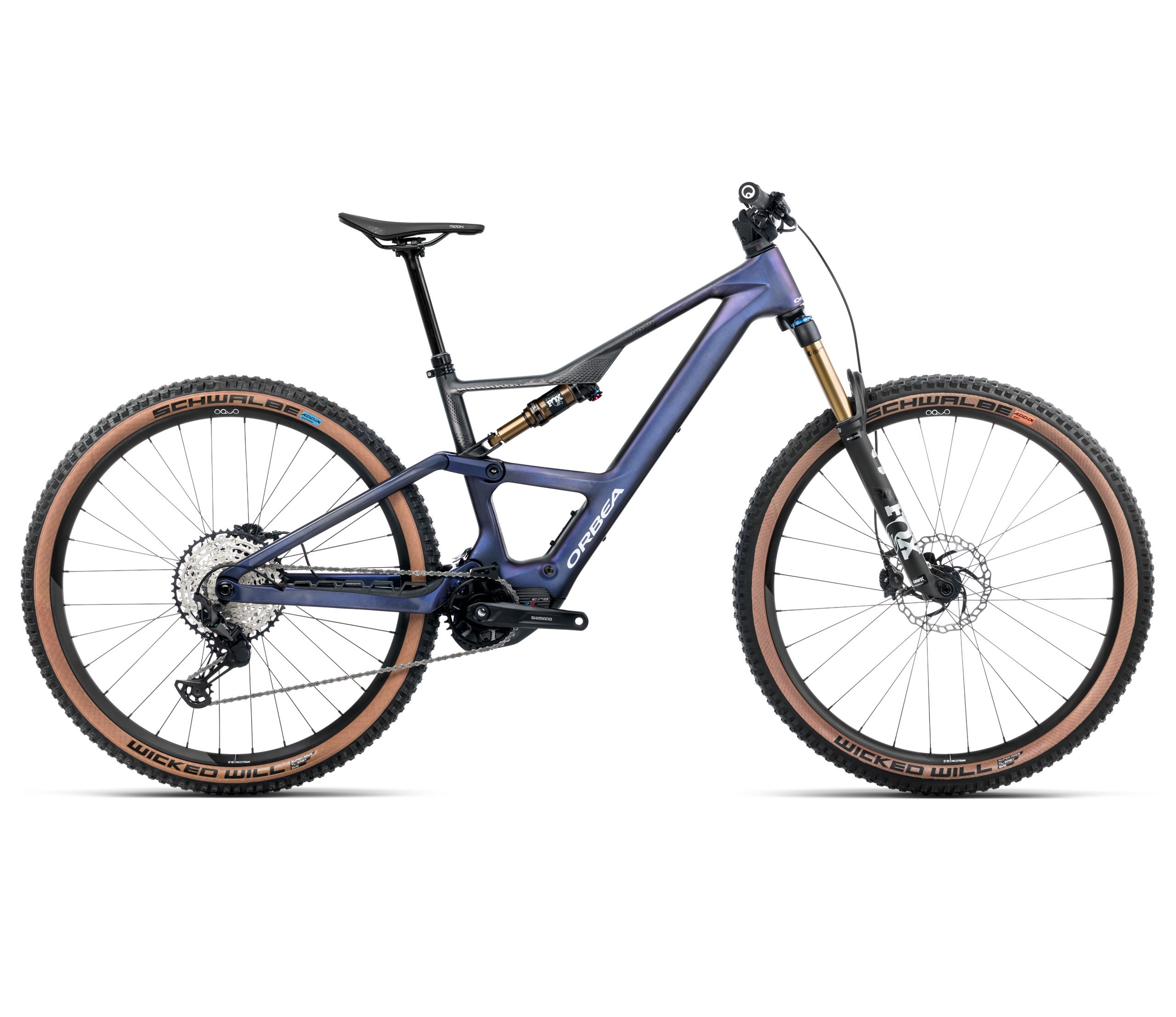

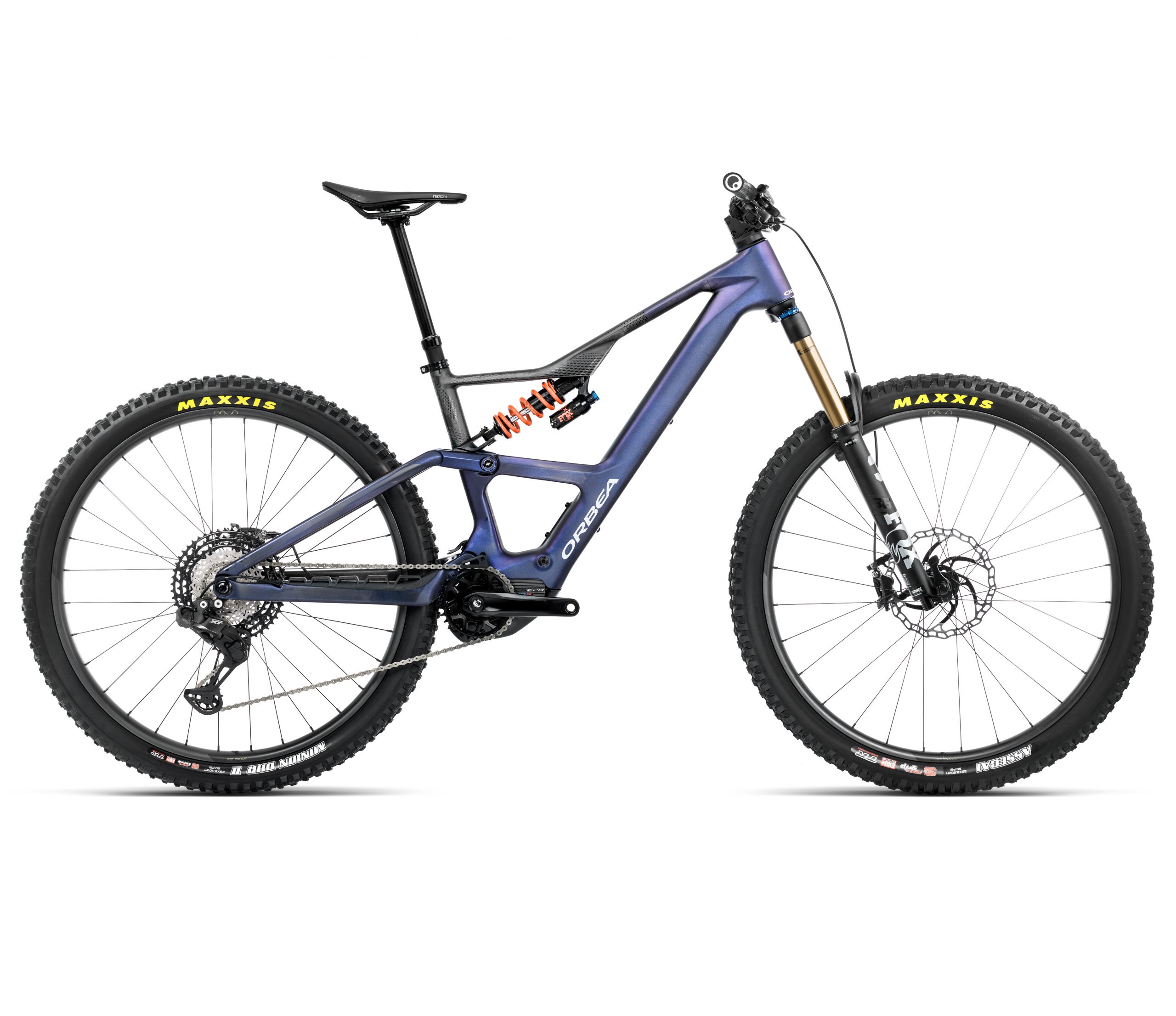

Orbea Rise LT M-Team
Orbea Rise LT M10
Orbea Rise SL M-LTD
Orbea Rise SL M-10
