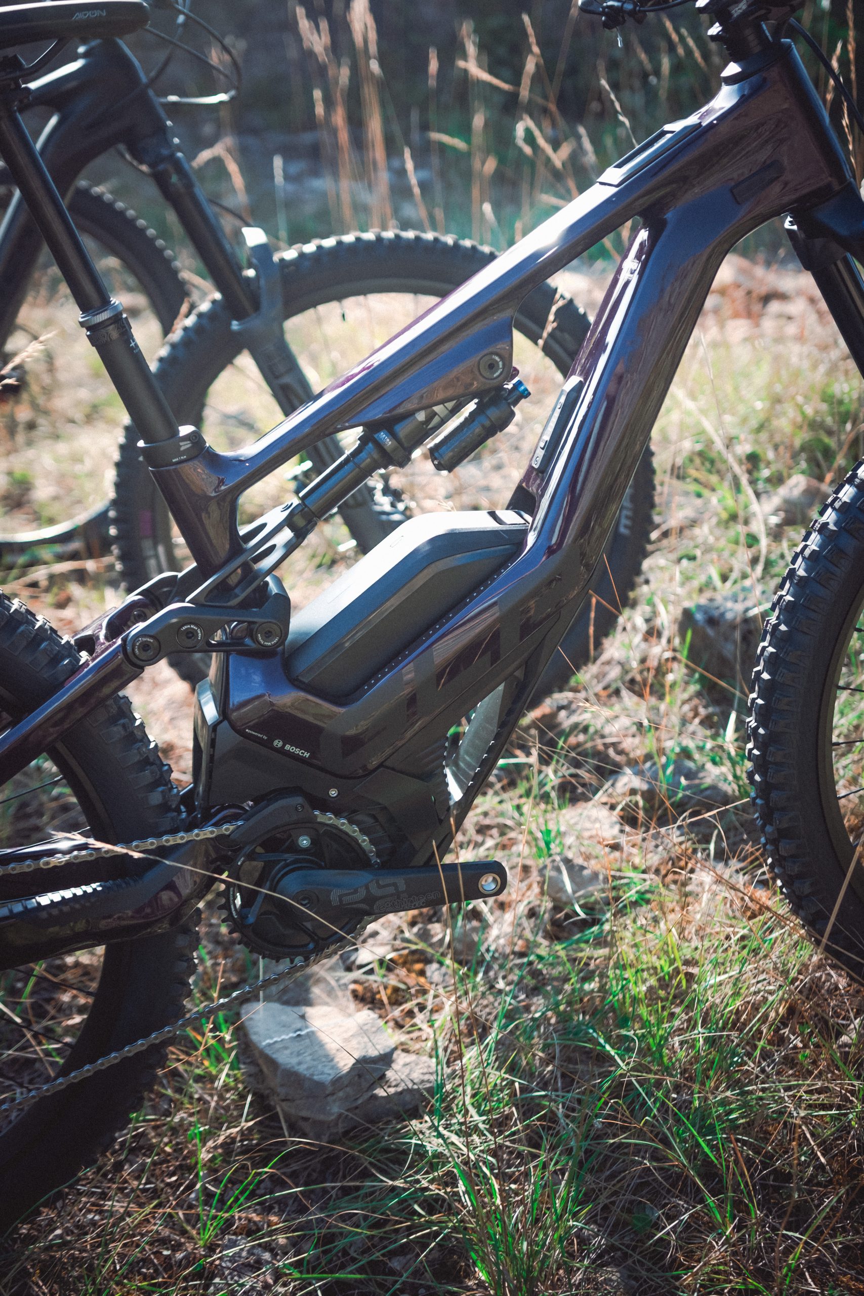

Lapierre presenta la nuova Overvolt GLP III, che mantiene la classica batteria esterna e la destinazione d’uso enduristica del precedente modello.
[Comunicato stampa] Nonostante l’aumento del 50% della capacità della batteria, la nostra volontà era quella di mantenere il design specifico e unico della GLP per una rapida identificazione visiva, grazie al posizionamento della batteria esterna. Con l’evoluzione delle tecniche di guida in e-bike e delle esigenze specifiche degli atleti, la GLP III si è orientata sempre più verso il segmento Enduro, performance pura per le competizioni.
Dai 140 mm di escursione delle sospensioni nel 2017, la GLP di 3a generazione offre ora 170 mm di travel anteriore e posteriore, ideali per competere ai massimi livelli in gara e per affrontare i tracciati dei bike park. Grazie a una corsa dell’ammortizzatore più lunga (65 vs a 60 mm) e al design asimmetrico specifico del telaio il telaio è ora completamente ridisegnato per massimizzare le performance nell’uso estremo.
La nuova GLP III è costruita con la nostra migliore tecnologia in carbonio UD SLI. Rinforzato con fibra IM/VHM per mantenere rigidità e dinamismo, il peso del telaio nudo è di soli 3,3 kg (taglia M). L’uso maggiore di fibre di carbonio IM e VHM unidirezionali, un nuovo design semplificato che prevede l’uso di un solo stampo realizzato in due parti attorno al blocco motore/batteria e l’adozione della tecnologia a mandrino rigido, garantiscono una migliore finitura sia esterna che interna.
Il nuovo design del telaio si concentra anche sul raffreddamento del blocco motore, con maggiore ventilazione e reindirizzamento dell’aria al motore, per migliorare le prestazioni. Mentre il telaio è al 100% in carbonio UD SLI, la nuova biella e il link ammortizzatore sono realizzati in lega di alluminio a garanzia di filettature più solide e precise.
Anche con ruote mullet 29/27.5, il progett GLP III è nato per essere in perfetto equilibro a livello di sospensione tra ruota anteriore e posteriore. Per raggiungere questo obiettivo, la geometria è stata adattata per lunghezze delle forcelle monopiastra con 170 mm di escursione.
Il lavoro si è concentrato soprattutto sull’ammortizzatore posteriore e sui suoi punti di ancoraggio. Specificato a 205×65 mm (rispetto a 60 mm), il telaio GLP III è ora compatibile con tutti i tipi di ammortizzatori sul mercato, sia ad aria che a molla. I 5 mm aggiuntivi di lunghezza della corsa offrono 173 mm di escursione reale della ruota posteriore. Un guadagno dell’8% rispetto alla generazione precedente.
Fedele al suo concetto di base, la batteria della GLP III rimane esterna e sempre facilmente rimovibile.
La GLP III fa un ulteriore passo avanti in termini di integrazione, con il display Bosch KIOX annegato nel tubo superiore e il comando HMI integrato appena sopra la batteria.
Anche i cavi e i tubi sono meglio integrati, con un passaggio nella serie sterzo per linee della bici ancora più pulite. Questo passaggio interno non impedisce l’utilizzo di una serie sterzo con blocco a 150°. Tuttavia e poiché sviluppato anche per le competizioni UCI, il telaio è “Race Ready Routing”, con i tubi del freno e del cambio instradati lateralmente al tubo sterzo. Infine, i passaggi completamente guidati all’interno del telaio rendono il sistema silenzioso e privo di vibrazioni, per un’esperienza di guida ottimale.

Fedele alla filosofia GLP, la batteria esterna Bosch Powerpack rimane facilmente rimovibile e noi eravamo determinati a mantenerla tale. La nuova batteria PowerPack ha una capacità di 725 Wh. Con il 45% di energia in più (rispetto a GLP2), è anche il 50% più pesante (+1,3 kg). Distribuzione al centro della bici e nel punto più basso.
