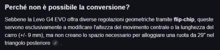

Se veramente hanno riprogettato il telaio si sono dimenticati di fare la cosa più importante , dare la possibilità di montare una ruota da 29 al posteriore ; a meno che con questa nuova versione sia possibile ?
Il telaio è sempre quello, hanno cambiato solo il link di leveraggio per poterla portare a 170mm al posteriore. Infatti come avevo scritto giorni fa, esiste un kit di trasformazione per passare dalla Levo G4 "standard" a quella "EVO". Però non so quanto convenga trasformarla, a livello economico intendo, tra il nuovo link, nuovo ammortizzatore, e una nuova forka da 180mm, è una bella spesa, meglio passare ad un'altra bici.

Che non fosse possibile montare la 29 al posteriore si intuiva dalla lunghezza del carro con fodero da 435mm uguale per tutte le taglie !
Continuo a non comprendere la scelta del posteriore con ruota più piccola ed escursione ridotta .
Personalmente preferisco la ruota da 29 perché impatta meglio con gli ostacoli ed ha più superficie di trazione , il carro più lungo inoltre aiuta in salita ; certo a parità di rigidità e robustezza la 29 porta più peso ed è più pigra nei rilanci , ma ricordiamoci che c'è sempre un motore a supportarci . Si può perdere qualcosa in agilità , ma un mezzo gravity dovrebbe essere più portato alla velocità e stabilità piuttosto che ai nose press ; in più se ritornassero i power stage nelle gare e-enduro ecco che la 29 con carro lungo può essere favorita .
