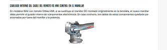

Hai per caso controllato che il cavo Canbus sia a posto? non vorrei che nel montaggio si fosse o mollato o pizzicato, parlo di quello che dal comando va al display.

Hmm, secondo me sono due cose diverse, e non so se i display caldi siano del motore M1, e soprattutto penso siano legati al consumo batteria da fermo, la tua non consuma batteria in maniera anomala. Comunque il cavo canbus ha un semplice "spinotto", e dovrebbe essere vicino all'attacco manubrio. Vedi immagine, dove rosso incontra blu.
