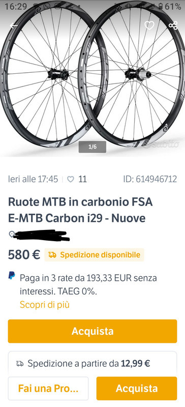

il nastro FSA é fatto di latta mannaggia a lui che schifo.. nastrato solo una per vedere se tiene prima di dover rifare il lavoro su entrambe….
belle ruote, nulla di esotico ma per 300 euro ringraziare!
Non ho capito cosa intendevi per lo spessore dietro il pacco… non c’è nulla nelle ruote in merito come distanziale da mettere. Hai foto o puoi spiegarti meglio?
Lo spessore è da mettere dietro al pacco pignoni se cambi corpetto e metti quello hg altrimenti ha gioco condivido che il nastro è pessimo

si ma sulla ruota di serie lo spessore non c'è.. mentre se monti il corpetto HG su queste ruote devi mettere uno spessore altrimenti non riesci a serrare il pacco pignoni..
Infatti presumo che il corpetto di serie sia fatto apposta perche' ho anche guardato se mi era caduto o altro ed e' fatto proprio cosi(provato anche a invertirli un paio di volte perche' non capivo il motivo), comunque una cosa che si risolve facilmente
Occhio che dipende anche dal tipo di cassetta. Io sulla mia bike ho un corpetto HG e con certe cassette lo spessore ci va, con altre no. In genere se la cassetta richiede uno spessore lo include nella confezione, se non c'è significa che va montata senza. Almeno con Sunrace 11/12v è così, dipende dallo spider che regge i pignoni, quelli in alluminio monoblocco in genere non richiedono lo spessore, quelli economici in acciaio rivettato invece lo richiedono.
ma la cassetta è la stessa, smontata dalla ruota di serie e montata sulla ruota in carbonio, entrambe corpetto HG.. comunque te ne accorgi perché non si serra il pacco pignoni quindi basta mettere lo spessore e bon..
secondo me nelle ruote di serie il corpetto HG comprende già lo spessore nel senso che è proprio fisso
