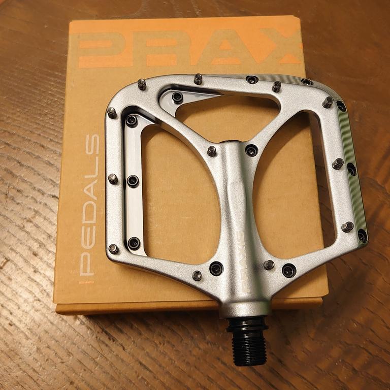

Alla fine ho cacciato anche io la 100€...
Praxis mi sta particolarmente simpatica come azienda, cose particolari e fatte bene. Questi, tirati fuori dalla scatola, sono veramente fighi, spero si comportino meglio dei Boomslang di Specialized.

Ma vaccaboia 100€ e sembra han giä centrato un pietrone:D:Dalmeno dilettati a scenyrali tu no?Brakky
