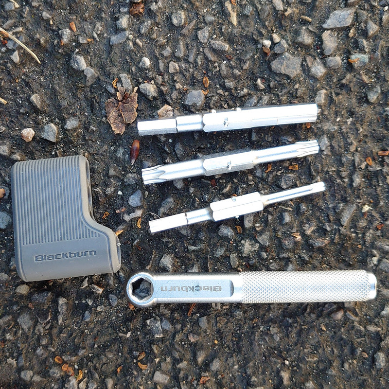

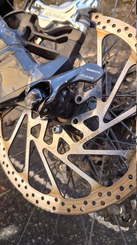

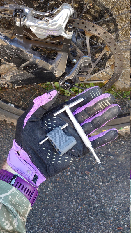

Ieri finisco un bel giro sparato a tutta e durante il rientro, su asfalto, sento un "rumorino metallico", ci risiamo! Mi fermo. Cambio a posto, giro, guardo il freno... è stato come film di orore! Sparite 3 viti su 6, le a altre mezze svitate, una è caduta mentre appoggiavo la bici al muretto. Santi e madonne ma è colpa mia, ho appena rimesso il 203 e le ho tirare a mano senza dinamometrica ma pensavo fosse sufficiente. Niente, sistemo con il consigliatissimo attrezzino Blackburn e rientro.
La sera scendo a mettere le viti mancanti. Gomma a terra. Controllo, intatta. Gonfio, acqua saponata, quella puttanissima valvola fa le bolle. Oggi controllo, gonfio ancora e niente, soffia. Però nel silenzio del garage sento un altro sibilo. Pazienza. Decido di smontare tutto per vedere cosa minchia ha sta valvola nuova su cerchio H1900 nuovo. Mentre maneggio la ruota scopro cos'era il sibilo... una bozzata atomica, sicuramente senza Tannus avrei esploso il copertone ma forse senza Tannus avrei tenuto una pressione adeguata e non sarebbe successo niente! A mia "discolpa" ero a 1.4 con una gomma da 1350g+inserto, ho provato di peggio. Comunque, in un tripudio di improperi e lattice smonto tutto, sistemo cerchio, valvola (spero) e rimonto. Stasera era ancora gonfia.

Il problema è che è risaputo che il viola porta sfortuna, butta via quei guanti dal colore osceno e dopo vedrai che ti troverai la bici carica anche se hai dimenticato di attaccare il caricatore la sera prima :grinning:.
Vedi, se avevi il tanto bistrattato Centerlock anche se si svitava la ghiera il disco non sarebbe andato da nessuna parte.
PS bello il tool, peccato ne abbia preso uno nuovo della Syncros da poco.

Capitato pure a me una volta, la cappella più grossa che ho fatto però è stata di non cambiare le viti quando sostituisco il disco, una volta ho portato la ruota dal meccanico per i mezzi da lavoro dopo che avevo spanato una vite...
Lui con martello e torx più grande me l'ha svitato in un secondo.
